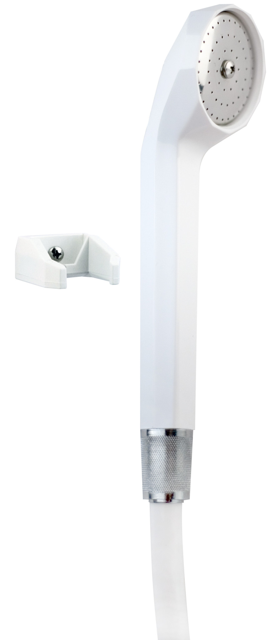

Du får inget motstånd i ditt stora duschmunstycke kontra vatten som kommer in i det alltså är ett litet bättre.
Testa ett sådant här, tror det typ kostar runt 100 lappen, så ska du se vad jag menar.
  • Handdusch med hållare på vit bakgrund, prisvärd modell som diskuteras i inlägg.
Går nog bra med en sådan typ , men kolla först upp om den är godkänd för dricksvatten, som om den står still länge måste det vara en i plast eller rostfritt, så pumpen inte rostar fast tills nästa gång.

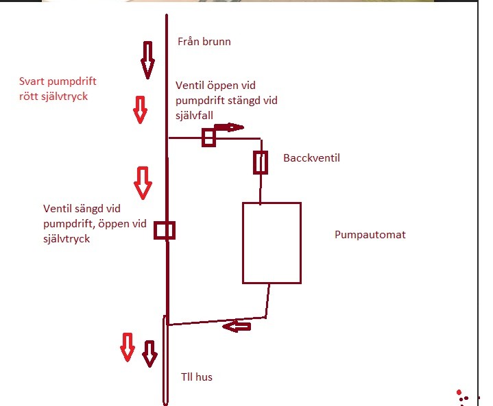

Inte riktigt bara att koppla in, det måste vara lite enkelt att skifta mellan självtryck ( normal användning ) och dusch.

  • Schematisk ritning av vatteninstallation med pumpdrift och självtryck, inklusive ventiler och pumpautomat.
Se bara till att det finns vatten som rinner till
Varför göra det så avancerat? När man väl har vant sig så är det bekvämt att alltid ha tryck. En lösning är annars att slå ifrån strömmen till pumpen så att den inte startar, då flödar vattnet igenom utan att tryckstegras...

Eftersom det fordras en backventil, så är frågan då behäftat med ett svar. Kommer självtrycket att öppna upp fullt på den.
Ingen kan svara på det förrän det monterats, Det är inget avancerat bara ett sätt att få det att fungera med eller utan pump.
Och det avgör TS som frågat efter en lösning för sitt duschande.
