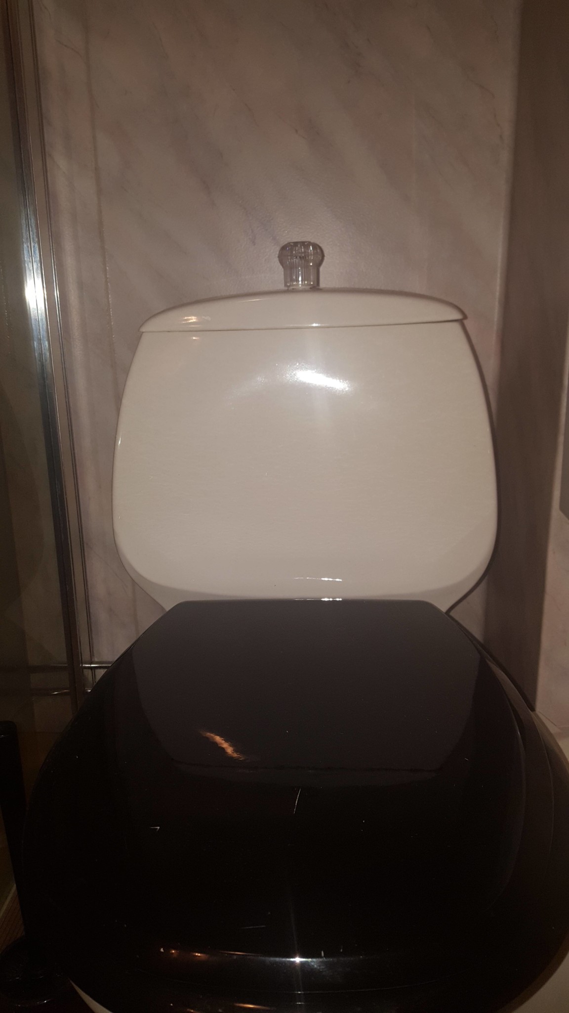

Jag skulle vilja öka vattenmängden i toans vattenreservoar, går det? Toalettstol i vitt mot en marmorerad vägg, synlig vattenreservoar med spolknapp ovanpå.

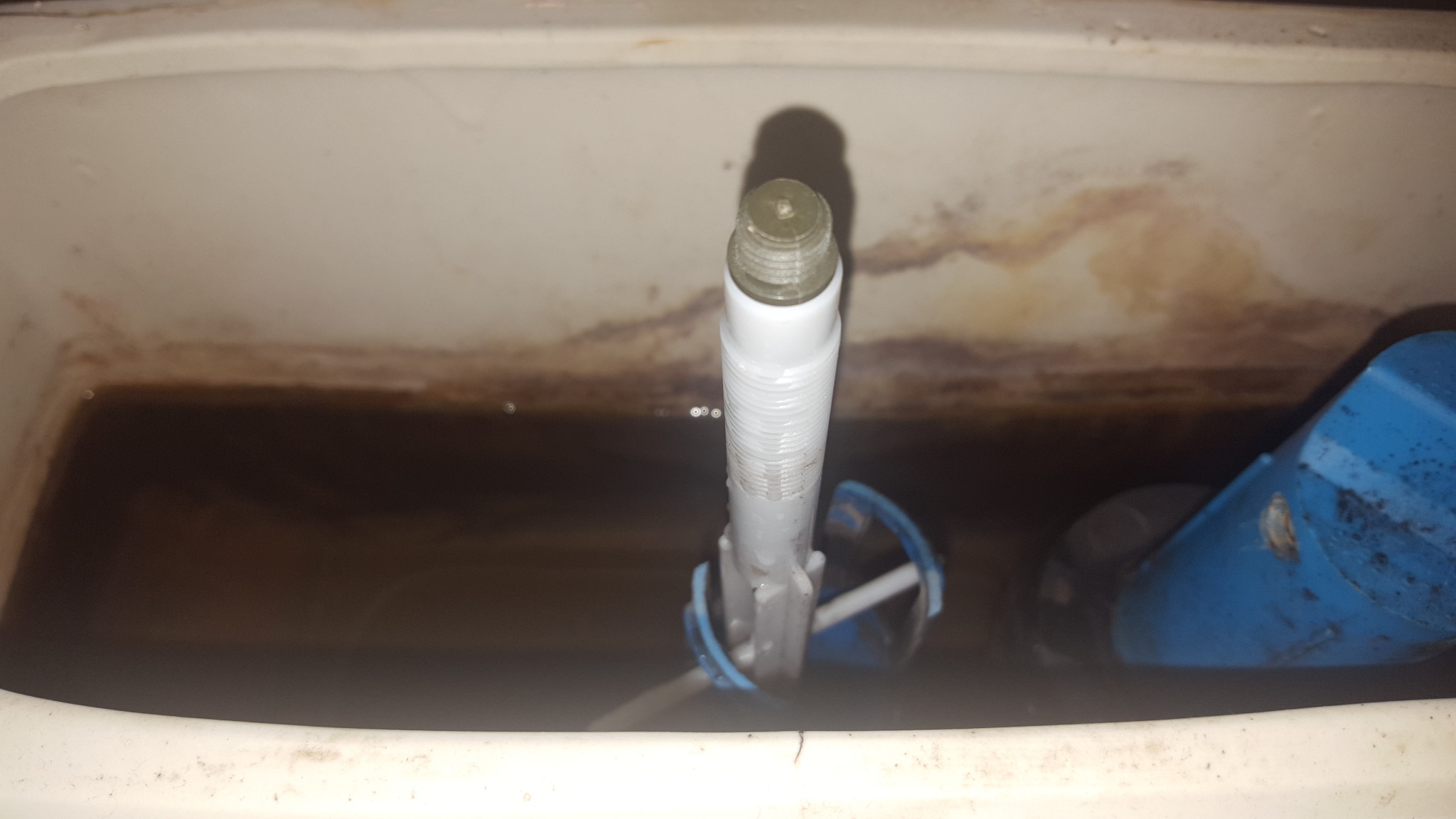

Interiör av toaletts vattenreservoar med flytande mekanism och justerbar ventil.

Hur långt ifrån övefyllningsröret är nivån idag?
Det är en cm, men jag skulle vilja öka kanske 10 cm. Problem med avloppsrör som inte kommer att kunna åtgärdas i närtid så måste få till ökad mängd vatten vid varje spolning.
Går inte att få i mer vatten, en hink på sidan om när det stora ska spolas ner
På den blå flottören, den till höger på bilden, finns det en hylsa som flyter på vattnet. Dra den upp längs flottören så ökar du vattenmängden.
Men naturligtvis inte så mycket att det rinner ut genom överfyllningshålet i spolcisternen.
Det märker du så klart och kan justera tills det blir smitfullt.

Ok, det sitter en svart historia runt den blå och den verkar vara i sitt nedersta läge men går att skjuta upp kanske en till två millimeter innan det tar tvärstopp. Är det våld som gäller? Lite feg där eftersom det är hårplast och då vett man ju vad som kan hända :(
Du kan ju lyfta upp hela flottören, den hänger bara löst. Är ju enklare om du ser om det är våld eller om den skall vridas ur nått låst läge

Ingen framgång alls faktiskt. Det går inte att skjuta flottördelen uppåt på mittenröret, det sitter som berget :( Funderar på att försöka få tag i beg större behållare och ansluta till underdelen. Underdelen måste behållas då det har blivit en färgskiftining i mattan mellan det som toastolen står på och resten av golvet.
Om en stor del av flottören är ovanför vattnet när ventilen stänger, så kan man ju alltid sätta fast en extra tyngd ovanpå flottören, så vattnet måste stiga lite till innan flytförmåga blir lika, som förr.
Jag är osäker, men en gång när vi hade en gammal toalett, monterade rörmokaren in en universal utbytesflottör. Den fungerade i flera år tills vi bytte toalett av en annan anledning.
Något i den här stilen (?)
https://www.bauhaus.se/fluidmaster#go-to-description
Taxture
Den som länkas till av Cider fungerar bra och kan ställas onormalt högt , lätt att byte
