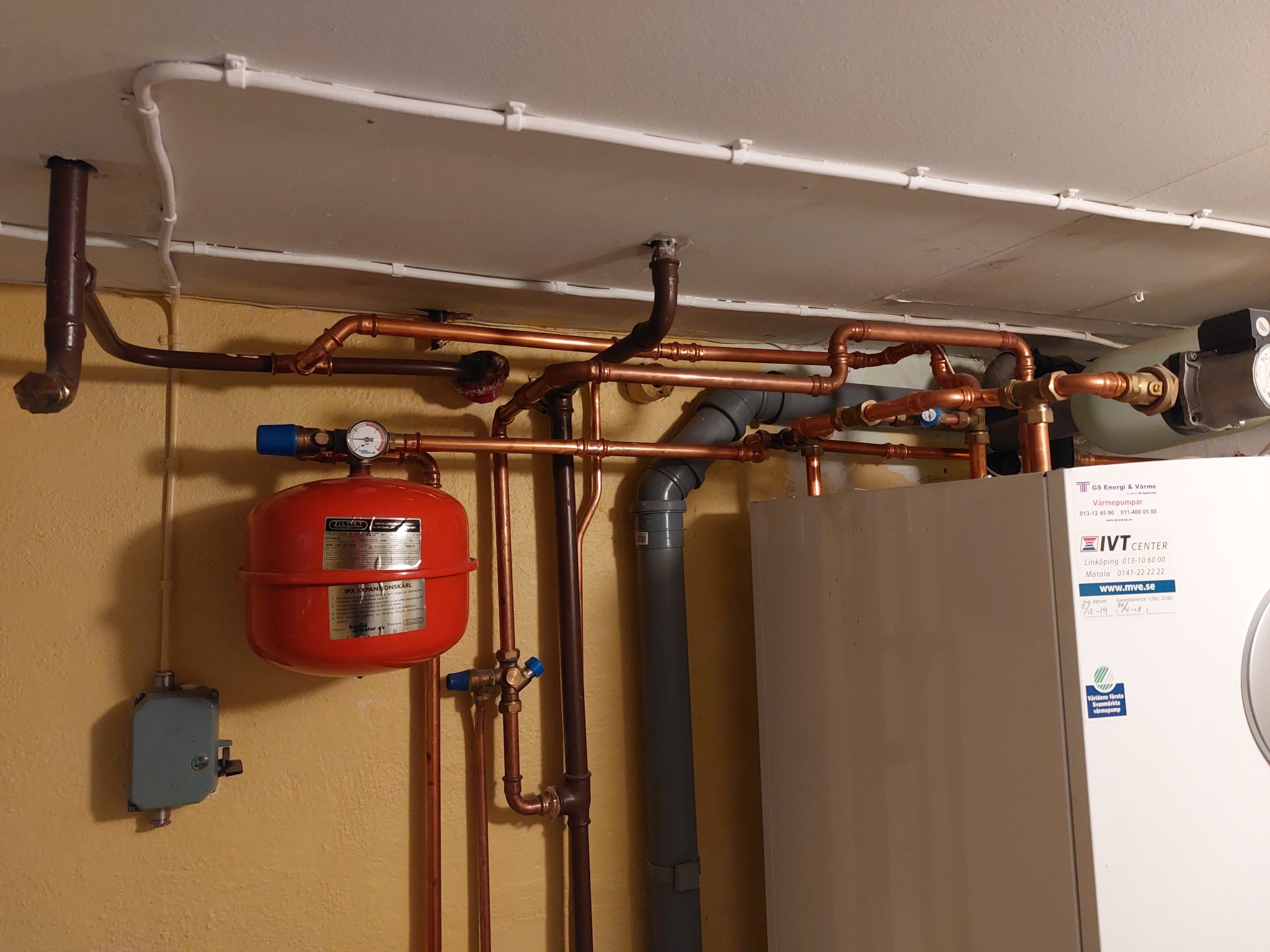

Hej! Vi har precis köpt ett hus med installerad bergvärme. Är det någon som vet hur/var jag fyller på upp till 1 bar? Gubben som bodde här innan hade även en cykelpump till den lilla nibblen i botten på kärlet, men han sa att det ska finnas ett vred att vrida på, problemet är att jag inte hittar var? Hur mycket brukar trycket sjunka? Det har sjunkit sakta men säkert de två dagar vi bott här.

Trycket är temperaturberoende. Det ska normalt sett inte behöva fyllas på.
Med pumpen fyller du luft för att korrigera förtrycket. Med kranen fyller du vatten för att få rätt fyllnadsgrad. De är INTE substitut för varandra.

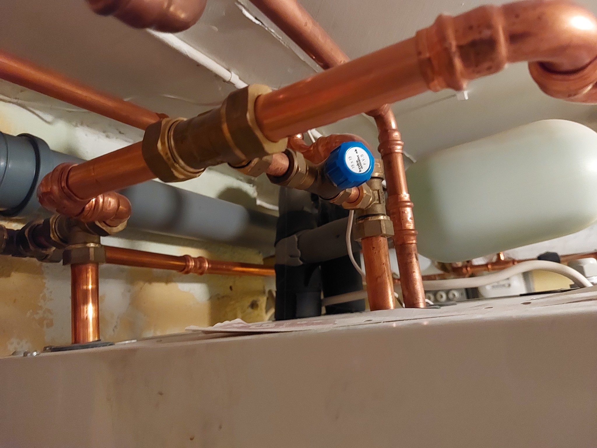

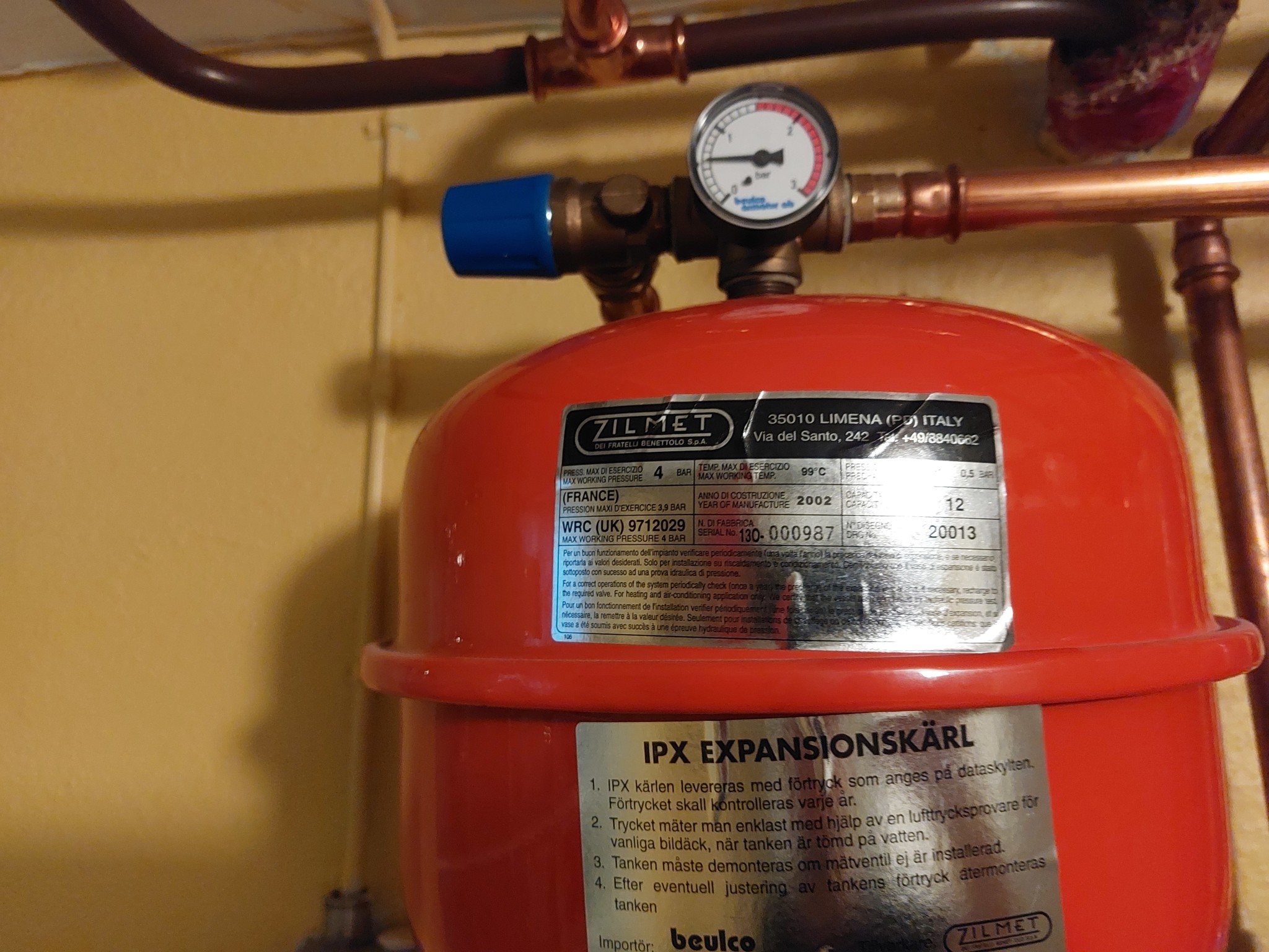

Den blåa ratten i sista bilden, kan du följa rören från den till expansionskärlets manometer (tryckmätare) så är det en het kandidat, vrid på lite försktigt och se om det händer något.
Att trycket sjunker så fort är inget bra tecken. Expansionskärl ska inte behöva fyllas på en massa. Blåsan i den kan vara trasig, den ser inte helt ny ut.
