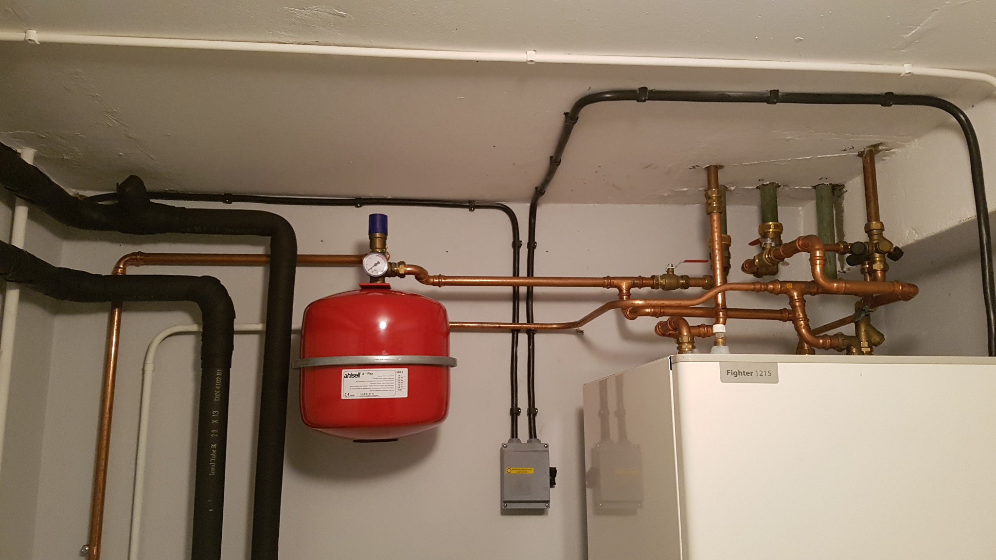

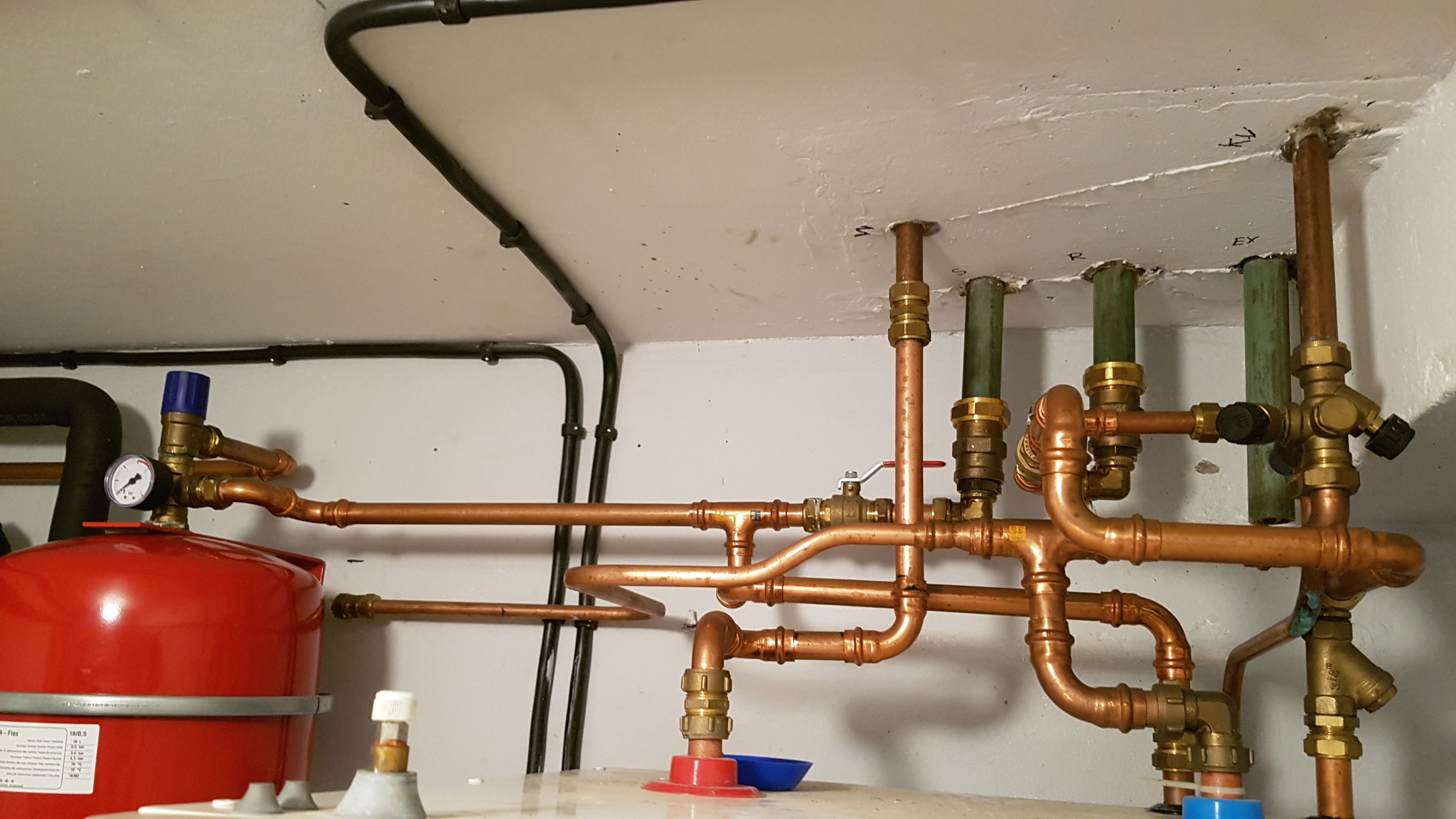

Vi är nyinflyttade i ett hus med bergvärme och jag har märkt att trycket i vårt expansionskärl är väldigt lågt, typ nere på 0. Det behöver ökas men vilken av kranarna ska jag vrida på?
  • Expansionskärl och ledningar i värmesystem med mätare, ventiler och bergvärmepump märkt "Fighter 1215".
Borde vara någon av de små svarta rattarna som sitter tillsammans uppe till höger men det är svårt att se på bara en bild.
Har du kollat lufttrycket i expansionskärlet?
Trycket är nere på 0.
Hur ökar jag trycket?
  • Manometer på noll vid en expanderkärl för värmeinstallation.
  • Kopparledningar och ventiler för vatten med en tryckmätare visande noll i ett pannrum.

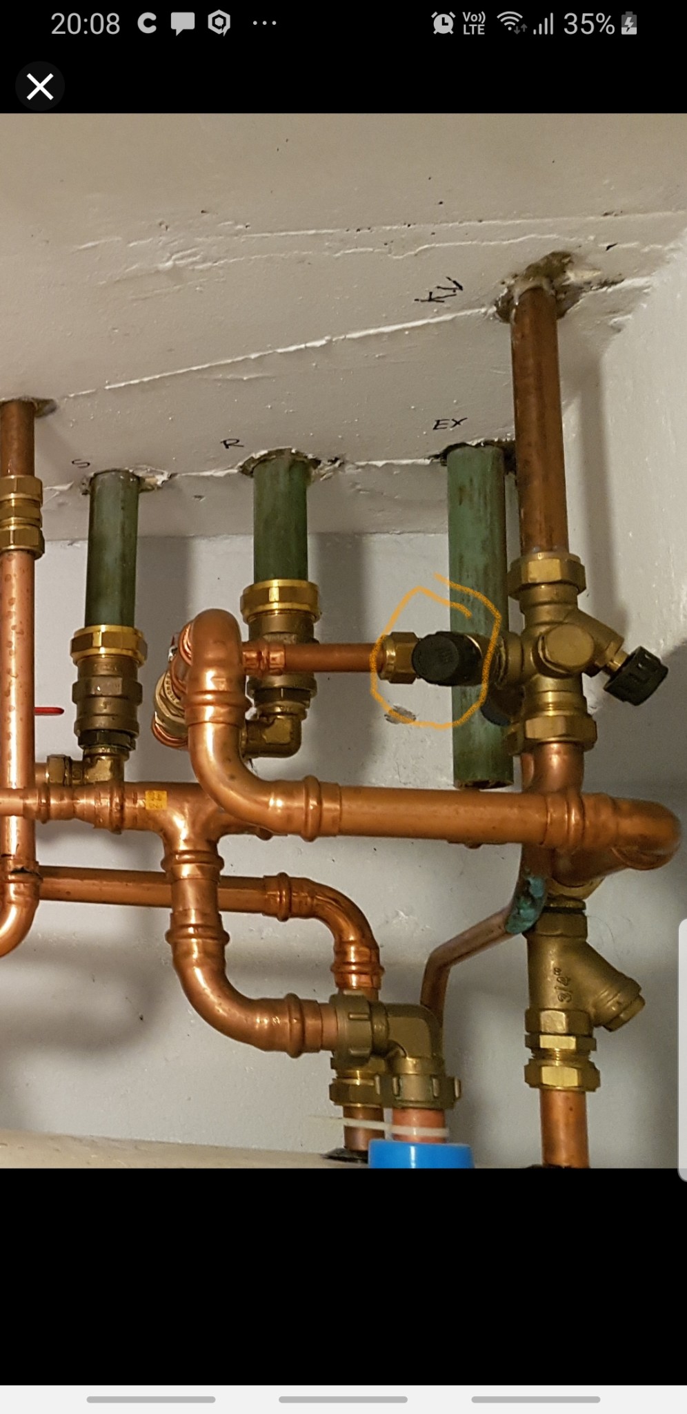

Har ringat in påfyllningsventilen. Fyll på till ca 1 bar.
  • Rörsystem med en påfyllningsventil markerad med orange cirkel.

Mätaren visar vattentrycket men ska normalt inte sjunka. (Om man inte har luftat elementen eller har läckage.)
Jag hade samma problem för några veckor sedan och det var luftbubblan i expansionskärlet som inte höll tätt. Fick byta kärlet.
Det sitter troligen en ventil av samma typ som på ett bildäck någonstans på expansionskärlet där du kan kolla lufttrycket och ev. fylla på luft. Vet inte vilket tryck det ska vara men det kanske står på kärlet. Annars får du googla.
Om du har bra lufttryck så är det nog bara att fylla på vatten. Som någon skrev så är det någon av de svarta kranarna i övre högra hörnet. Ska jämföra med mina kopplingar och återkommer.
Nu är trycket ökat. Märkte dock att ett element börjar dropp ganska rejält nu när cirkulationen ökar.
Hur sänker jag trycket igen? :crysmile: kan inte fixa elementet ikväll och vill inte att det står droppande hela natten.
den blåa ratten på expansionskärlet
