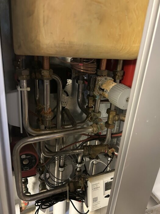

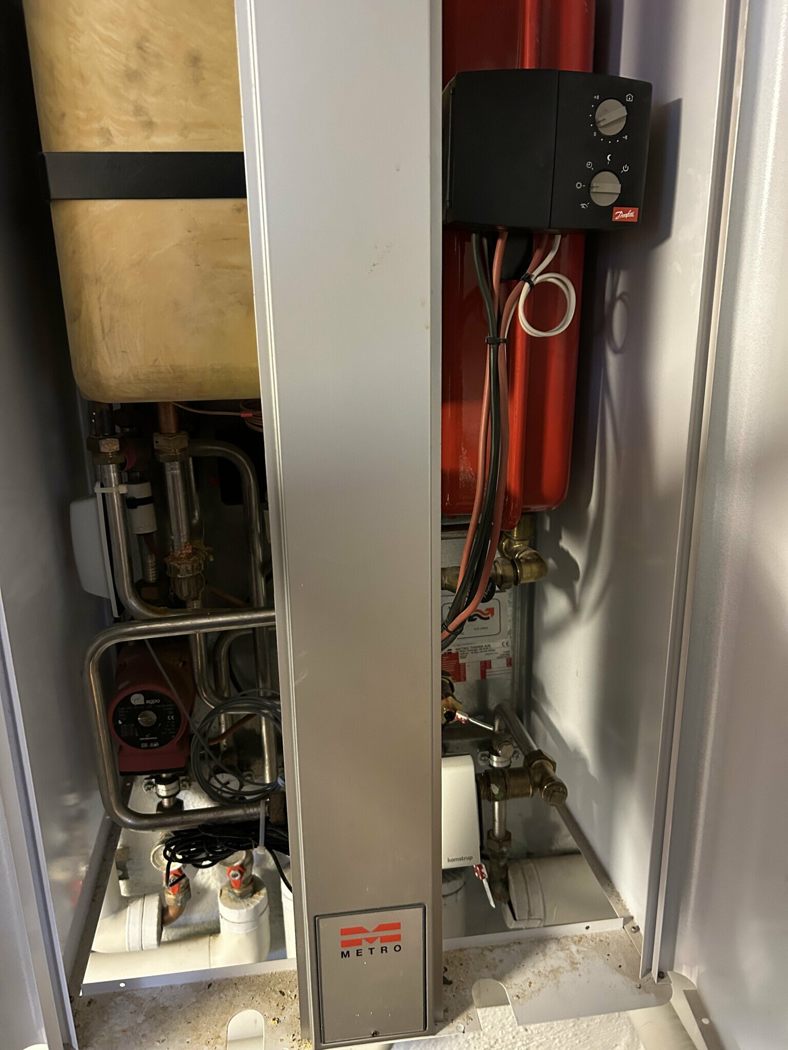

Sandeep Vangala #1 Medlem · 8 inlägg 8 jun 2025 12:38 Sandeep Vangala Medlem 8 inlägg 8 jun 2025 12:38 #1 I have district heating and just want to increase the temperature of the water coming from the shower and taps. Can anyone help me with that? Below are pictures of my heater. Inloggade ser högupplösta bilder Logga in Skapa konto Gratis och tar endast 30 sekunder Inloggade ser högupplösta bilder Logga in Skapa konto Gratis och tar endast 30 sekunder #dusch #fjärrvärme #temperatur #värmesystem

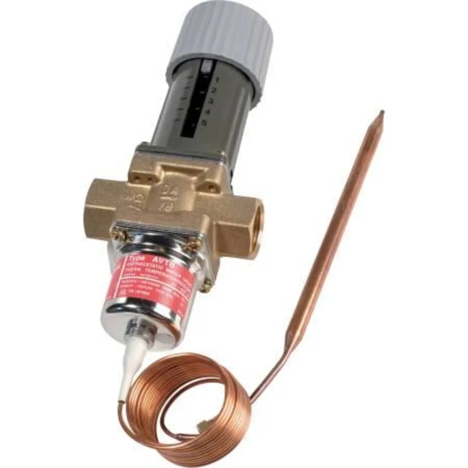

Demmpa #2 Husägare · Kalmar · 26 456 inlägg 8 jun 2025 13:30 Demmpa Husägare Kalmar 26 456 inlägg 8 jun 2025 13:30 #2 Du ställer temperaturen med Danfoss AVTBn, Inloggade ser högupplösta bilder Logga in Skapa konto Gratis och tar endast 30 sekunder Den har läckt länge så den skulle behöva bytas, https://www.vvsochbad.se/avtb-12quot-30-100-1016348
