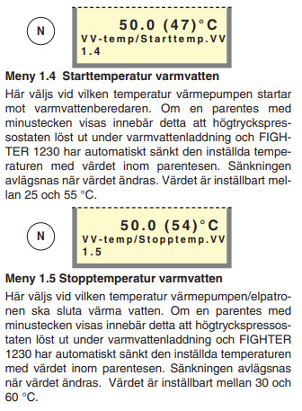

Vi skulle vilja öka tempen på varmvattnet i bergvärmepumpen, samt även värmen på elementen.
Samtliga element står på max, så långt är jag med.
Men när jag kollar i manualen så förstår jag ingenting.
Om någon ville vara vänlig att förklara "steg-för-steg" för en riktig dummie så vore jag tacksam.
Jag har manualen både i fysisk och digital form, samt den finns att ladda ner på nibes hemsida
Detta gäller en Nibe fighter 1230. https://www.nibe.eu/sv-se/support/manualer-och-dokument
Varmvatten: titta i Användar- och installatörshandboken från sidan 22. På sidan 29 ser du Meny 1.4 och 1.5, fabriksinst. är 47 resp 54 grader. Dessa kan du höja en del.
Framledningstempen kan du höja med förskjutning av värmekurvan.

Tack för bra svar, men jag har en följdfråga. Vad innebär starttemp och stopptemp, som meny 1.4 och 1.5 avser?
Hade man förstått lingon hade det varit busenkelt, men röris har jag aldrig varit :)
Startemp är den lägsta temp vattnet kan ha innan värmning påbörjas.
Motsvarande gäller stopptemp.
1.4: Hur lågt tempen kan får vara innan VP börjar höja den.
1.5: När VP skall sluta värma vattnet.
Gå in i menyerna och kolla vilka börvärden du har nu.
Inställningsmenyer för start- och stopptemperatur på värmepump, med justerbara temperaturområden och högtryckspressostat-information.
