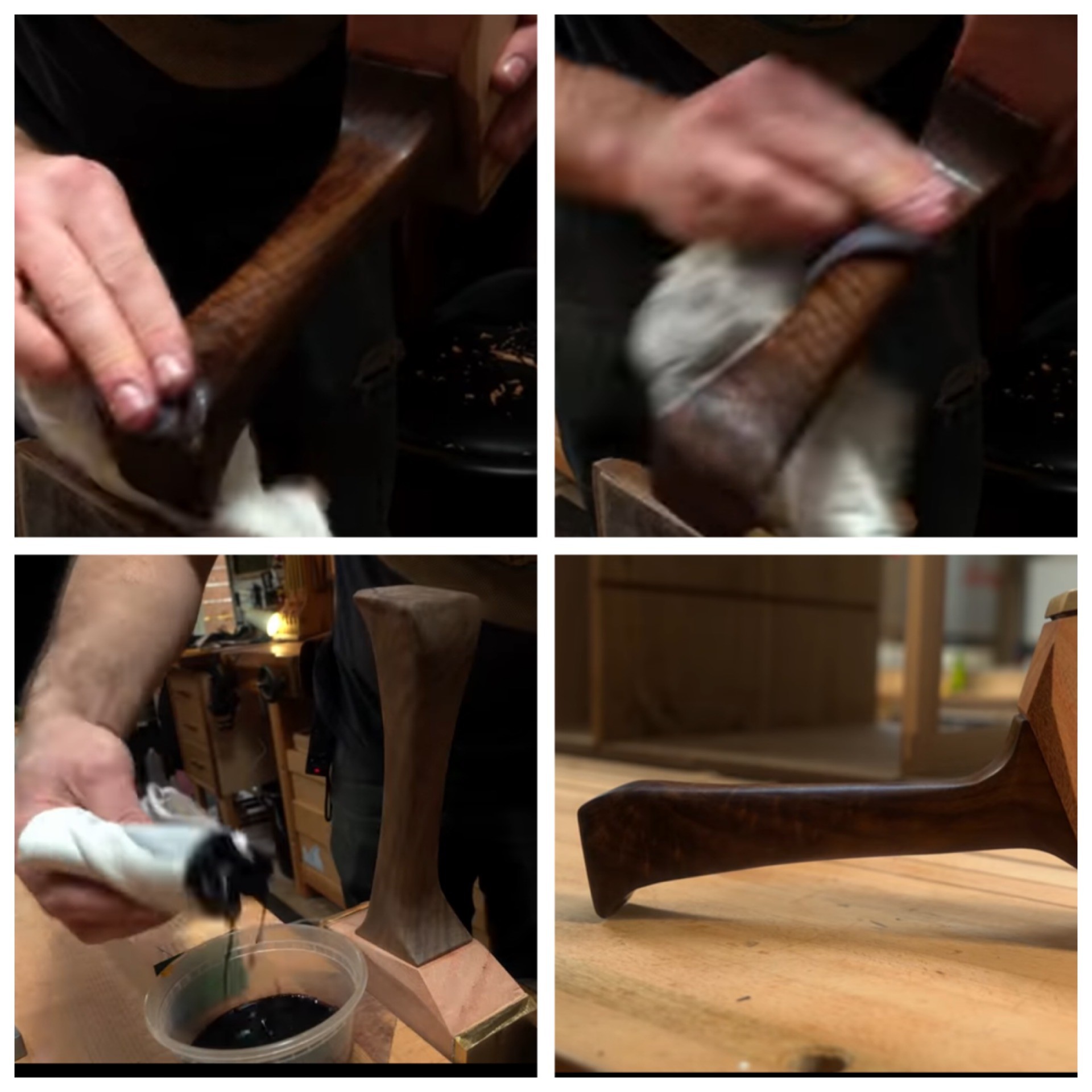

Önskar få mer karaktär på valnöt men vet inte hur. Har provat ”ärga” med stål ull i vinäger (ebonizing) men blev inte så bra. Det blev super svart och slipade bort men det luktat och inte den effekt jag sökte. Han på bilden verkar ha nån form av bets men nån som har förslag på vad/hur?
  • Fyrdelad bild som visar processen att betsar valnötsmöbel: applicering, slipning, och slutresultat.
Herdins Mörk välnöt ger fin färg. Blandas ut i vatten med en skvätt t-röd så det tränger in bättre/jämnare.
Bets tränger in/fastnar olika utifrån träets årsringar, densitet, porösitet och fiberriktning. Vilket ofta är en utmaning. Du kan jobba med det som en fördel.
