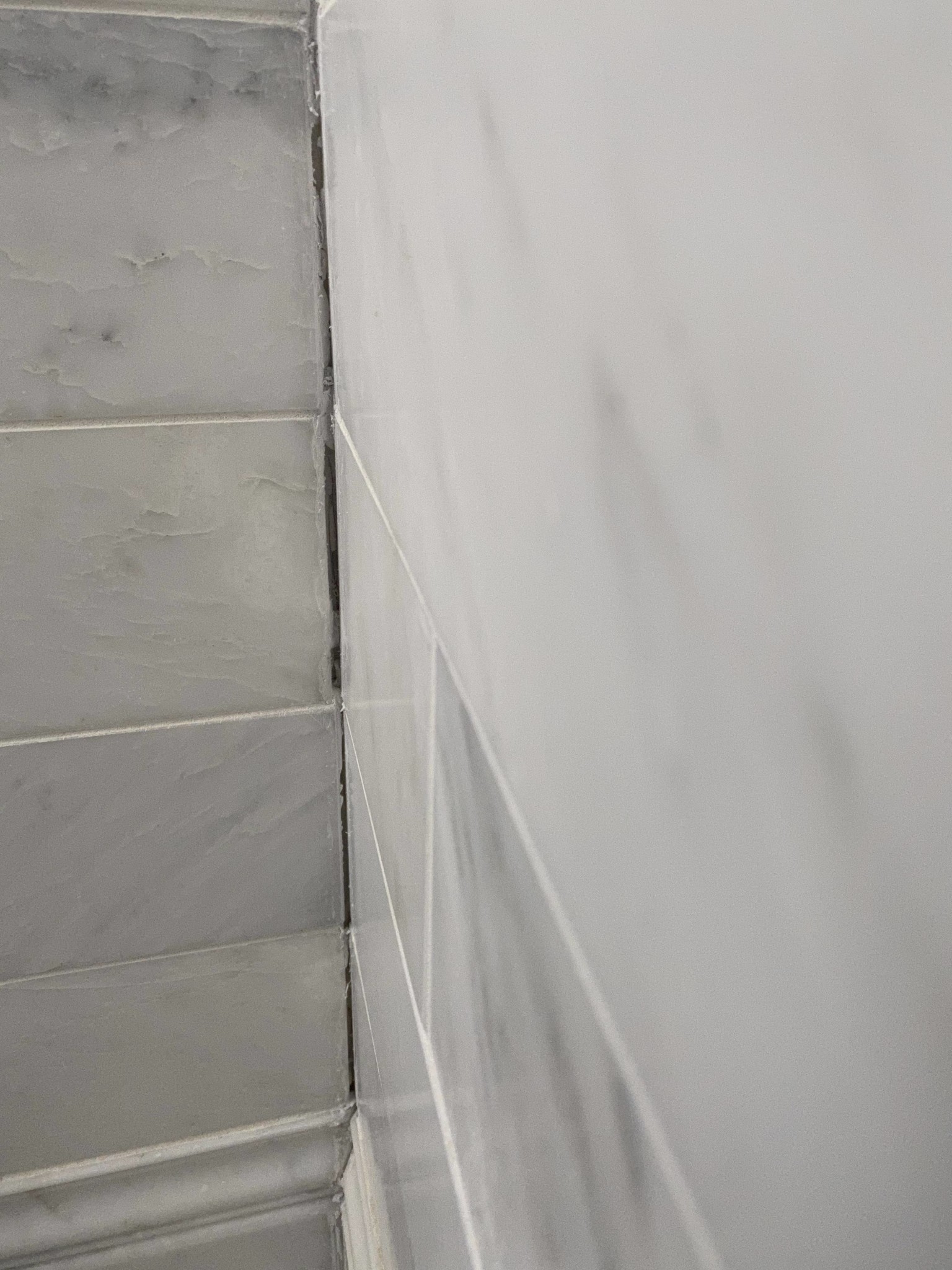

Har just byggt ett helt nytt litet gäst WC. På golvet ligger det svartvit marmor med golvvärme, det arbetet är jag mycket nöjd med.
På väggen har det satts mindre marmorplattor. Alla plattor sitter mycket jämt och med nästan identiska avstånd.
När arbetet var klart reagerade jag på att silikonfogarna var lite väl grova i hörnet där plattorna möts och att fogen var för ljus.
Jag tog saken i egna händer och pillade loss all silikonfog.

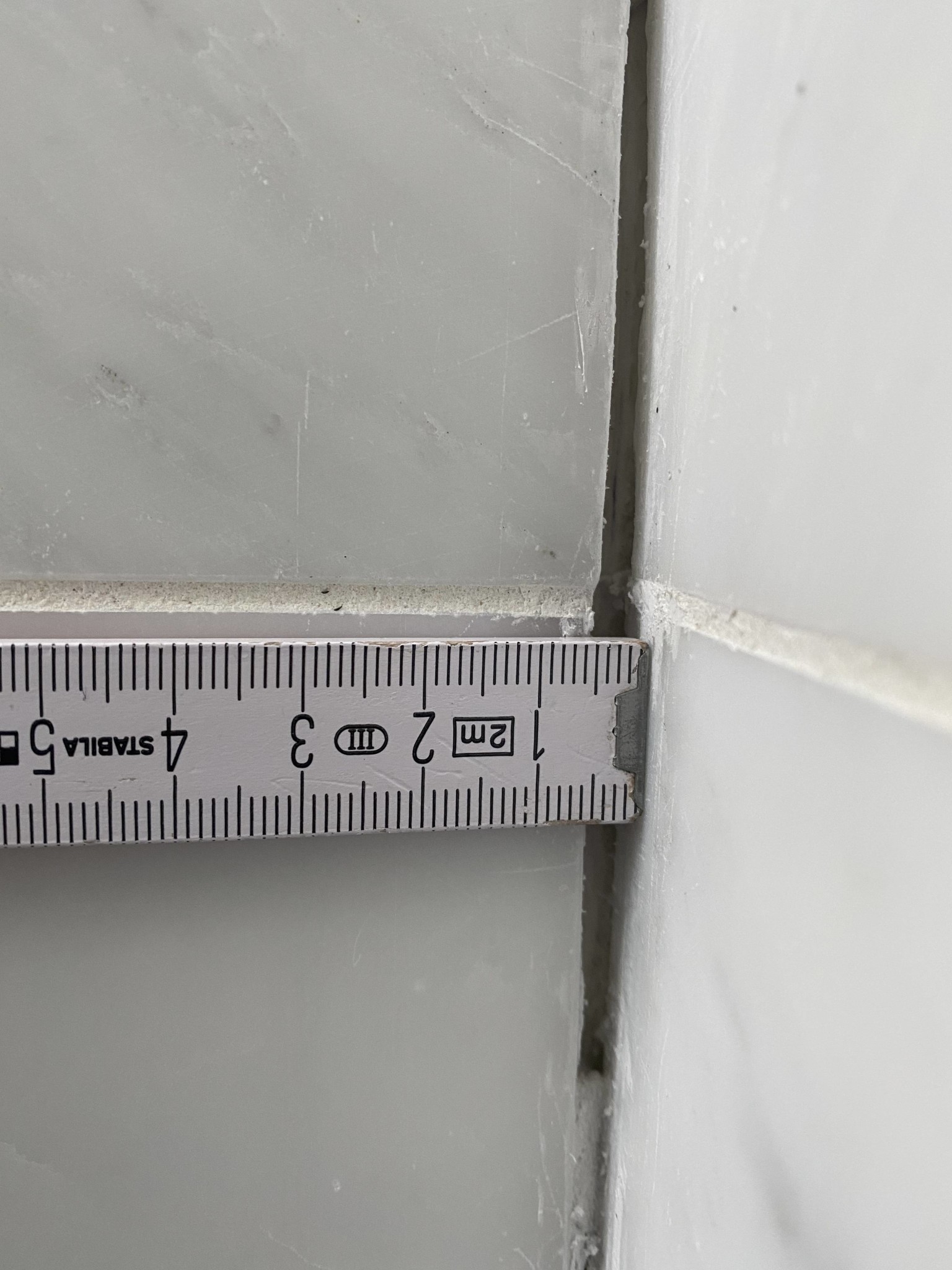

Fråga 1: Nu ser jag att det är lite varierande avstånd i hörnet. Det går från ca 1mm till 5 mm på de två största ställena. Är detta ok?

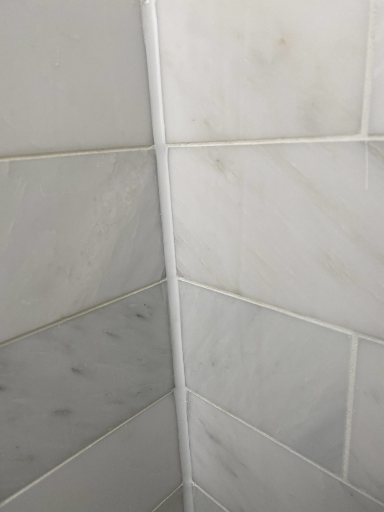

Fråga 2: kan man göra något annat än foga med silikon? Jag hatar hur det ser ut. Kanske blir det snyggare om jag hittar en bättre färg dock.
Tacksam för input!
Bifogar bilder med och utan fog

För det första: Snyggt toalett!!!
För det andra: mjukfoga om eller hårdfoga (om du har stenhus) om hörnen, inte så lång tids jobb för de som gjort toaletten.
Tack!!sir_daniel skrev:
Det är ett stenhus från 1887.
Jag är helt inne på att försöka hårdfoga, går det med det varierande avståndet eller ska jag be dem byta ut de 3-4 mest kritiska plattorna?
1 mm låt i minsta laget som rörelsemån och 5 är i övre gränsen, det behövs lite avstånd för att väggar och golv skall kunna röra sig i förhållande till varandra när huset rör sig. Det skall alltså vara en mjukfog där, jag tyckte det såg bra ut på dina bilder, silikon finns inte i alla nyanser, man får ta den som ligger närmast övriga fogar.louise_t skrev:

Du kan kan gör lite som du vill med hörnen så länge som du inte sätter något stumt mellan plattorna.
Självbyggare
· Stockholm
· 2 706 inlägg
Hårdfog borde vara lugnt, kanske i gränsfallet på några plattor.
