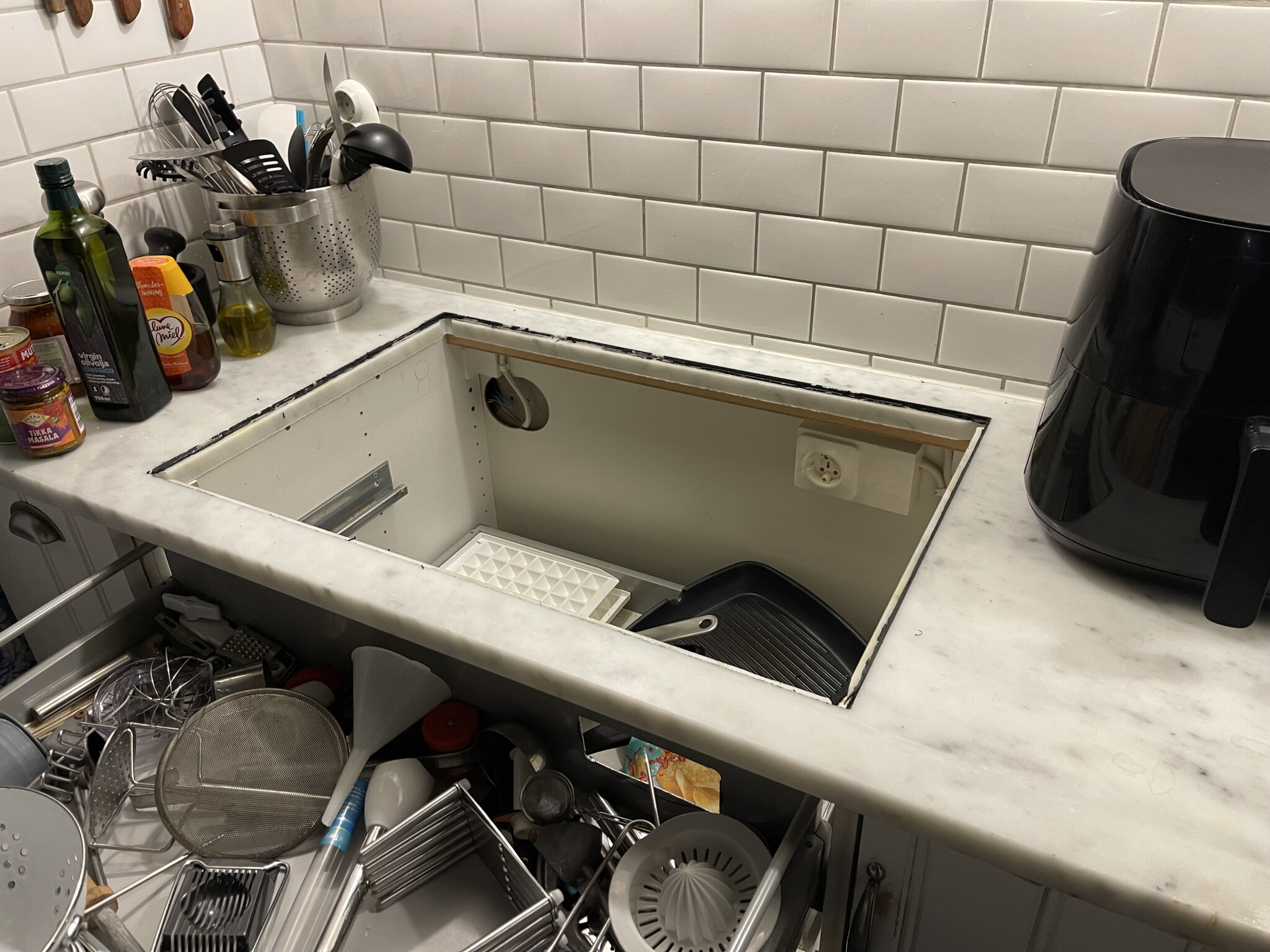

Induktionshällen har dött och lämnar ett hål som är 3-4 cm för litet, åt alla håll, för att installera en ny. Jag skulle behöva förstora hålet men har tidigare bara sågat kakel, glas och trä. Jag har en vinkelslip men här ska man ju tillföra vatten kontinuerligt så det verkar bökigt. Nån som har erfarenhet? Tacksam för idéer. Tack! 😀

Finns nog ingen annan genväg än vinkelslip med diamantklinga men utan vatten och en dammsugare som klarar fint stoft istället.
Har du koll på var skivan kommer från så brukar leverantörena kunna vara behjälpliga för en slant att antingen lösa det på plats eller ta med skivan och ordna det i sin verkstad.
