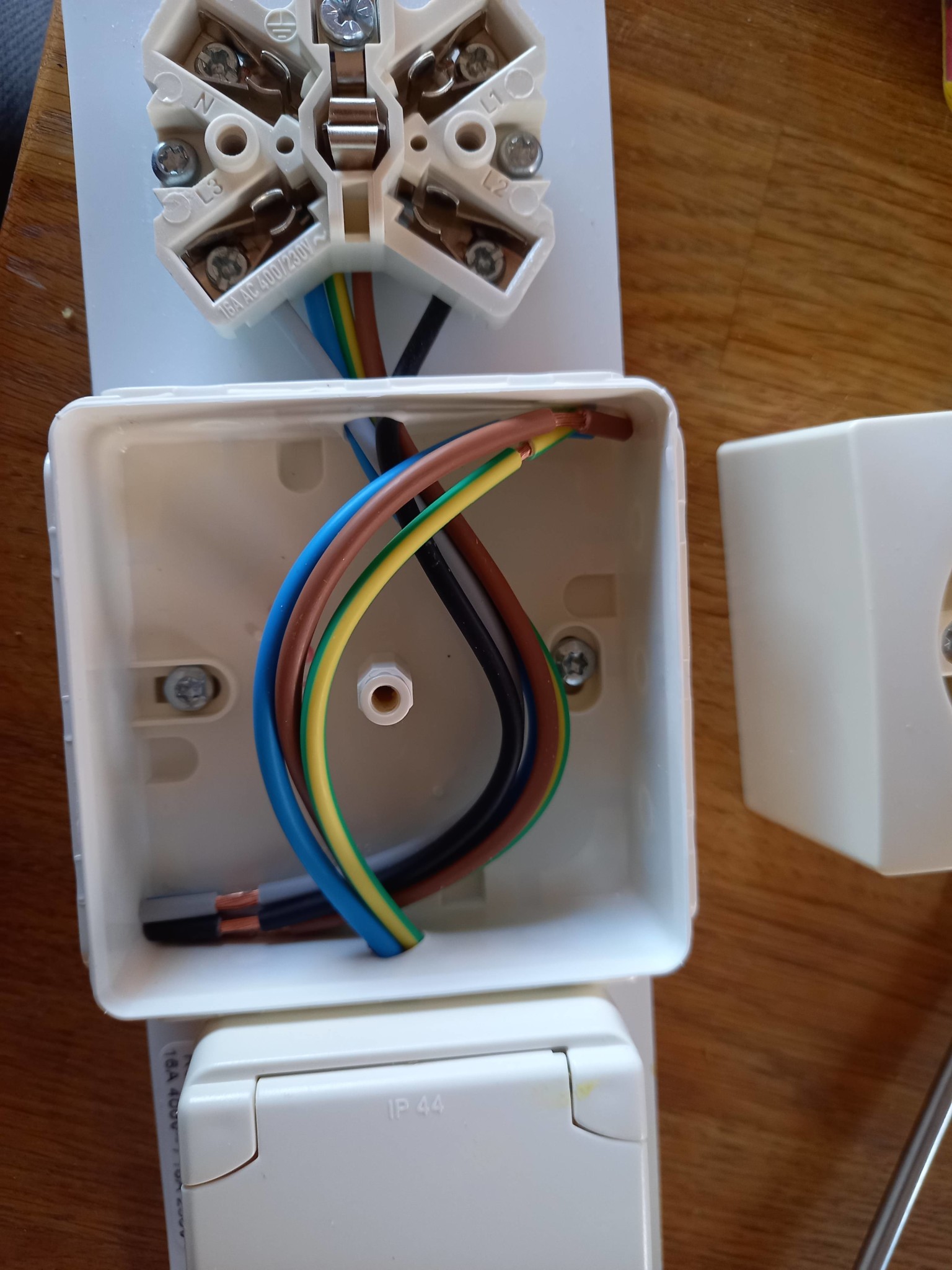

Nu har Norwesco bestämt sig för L1 till schuko-uttaget. Är det ok att färga om brun kabel med grå tejp i kopplingsboxen och koppla den till grå från perilexuttaget och sedan koppla in L1 och L2 i spishällen via perilexsladden eller det någon standsrd att häll ska vara L2&L3?

Det finns ingen standard förutom vår byggahus-standard att hällen ska får L1+L2 och ugnen L3.
Att ledaren till schukouttaget är brun är inte vald för att den ska kopplas till L1, utan brun är helt enkelt den "första färgen" som man väljer för en enfasig ledning. Så skarva grå med brun i kopplingsdosan. Bry sig inte om att märka om nånting, det orsakar bara förvirring.
Du bör kontrollera att ditt perilexsladdställ har L1+L2 (brun, svart) kopplade till stiften till höger. Det är den nya standarden. Det finns en äldre där L1 har platsen nere till vänster. Det viktiga är att häll och ugn inte delar på någon av faserna.

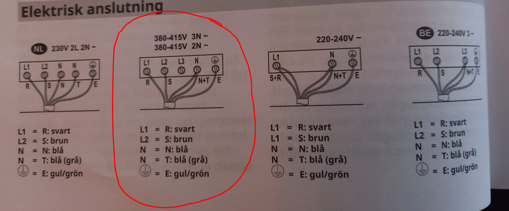

och manualen visar där jag antar att den ska kopplas enligt inringat i mitt fall, alltså att jag behåller sammanläggningen blå/grå och kopplar den till min nolla i dosan alternativt i perilex-hanen där jag inte ansluter L3-plinten (eller den fas jag inte använder).
(Ser att de vill koppla svart till L1 men det kan man kanske bortse från om man själv har koll på den biten)
Elektrisk anslutningsguide med diagram för inkoppling av häll, inringad del för 380-415V anslutning.
Hur gör jag då lämpligen med mitt fina norweco-uttag?
1. Kopplar IKEA-sladden fast i boxen med matningen och använder inte perilex (som jag dock kopplar)
2. Köper en perilex hane och sätter på IKEA-sladden
3. Kopplar IKEA-sladden med mitt perilexsladdställ i dosan/boxen och ansluter peilexkontakten vilket kanske gör att det blir trångt och många kopplingar i dosan.
Har de lagt samman blå/grå för att ha en nolla-kabel till respektive fas för att inte belasta nollan onödigt hårt? Det tyder väl på att de inte tycker man ska koppla ihop den med bara en nolla 1,5mm i så fall vilket mitt alternativ 3 innebär.

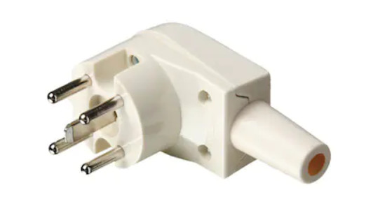

Går det att byta sladden till hällen, dvs går det att komma åt anslutningsterminalen i hällen? Då bör du i så fall sära på de två neutralledarna och endast använda den blå som neutralledare. Jag har på senare tid sett fler fall (från Ikea) där sladden enligt uppgift inte går att byta. Jag trodde att tillverkarna hade slutat med dessa dumheter. Det är ett resultat av att de säljer samma häll i Holland som följer alternativet till vänster. Se https://www.byggahus.se/forum/threads/spisbibeln.244911/page-4#post-2936374. Jag var faktiskt på Ikea nyligen och lyfte på några hällar i utställningen utan att kunna se en fast monterad sladd.
Annars får du försöka knö in dubbla neutralledare under samma skruv i perilexkontakten enligt alternativet du ringat in. Det är trångt men det går. Var noga så att det inte glappar. Visst kan du ansluta hällen fast i dosa också. Så var det förr, och man river inte ut hällen varje dag direkt, knappt ens per år vid städning.

"Annars får du försöka knö in dubbla neutralledare under samma skruv i perilexkontakten"
Alltså i en ny kontakt enligt mitt alternativ 2?

När du skriver med fast dosa så går det alltså att använda den som kommer i Norwesco-uttaget, fast jag inte använde ingående perilexuttaget utan hällen fast och schuko till ugnen?
Ursäkta om jag försöker vara övertydlig, men hellre det...
Ja, jag borde ha skrivit perilexstickpropp.
Fast anslutning kan du göra i kopplingsdosan mellan uttagena i din Norwescokombo. Du behöver ordna en nöjaktig dragavlastning som motstår lite våld. Slakta t.ex en stickpropp så att du får en klämma.
