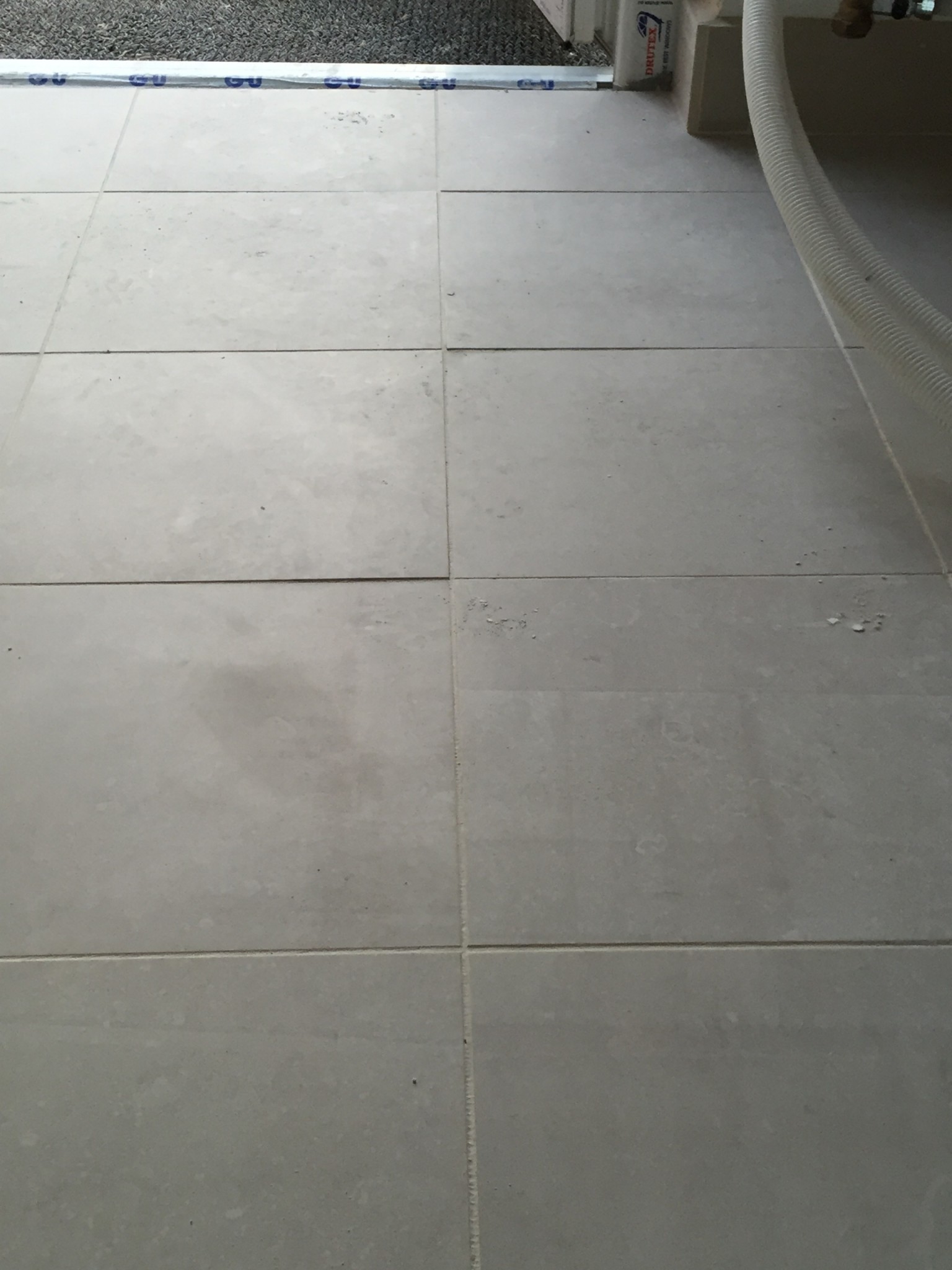

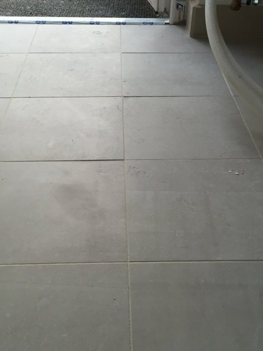

Ja, jag hade nog godkänt det, även om det kanske ser dåligt ut ur vissa synvinklar. Nivåskillnader blir det alltid vid kakel och klinker. Det går inte att helt undvika, i alla fall inte till rimligt pris. Vissa kakel/klinker är mer "förlåtande" än annan, vissa färger/former döljer småfel mer än andra. Detsamma gäller olika fogar. Ljuset är också en sådan faktor som gör att det syns mer/mindre. Som i ditt fall blir det tydligt pga skuggor från dörren.

Det är ganska svårt att bedöma på bild men ta ett bladmått och mät.
Det är ofta ganska svårt att få det helt hundra med rakskurna stora plattor och smala fogar speciellt om det är fall på golvet som det troligen är hos dig eftersom det ser ut att vara i ett våtutrymme.

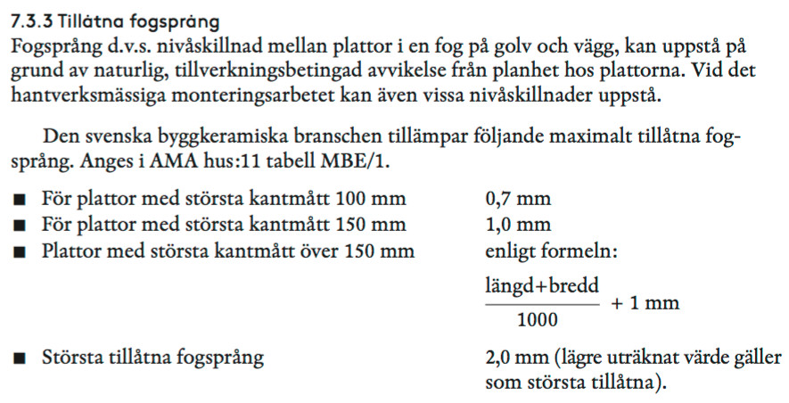

Branschreglerna säger följande och i ditt fall blir det att det är ok med 1,6 mm :
