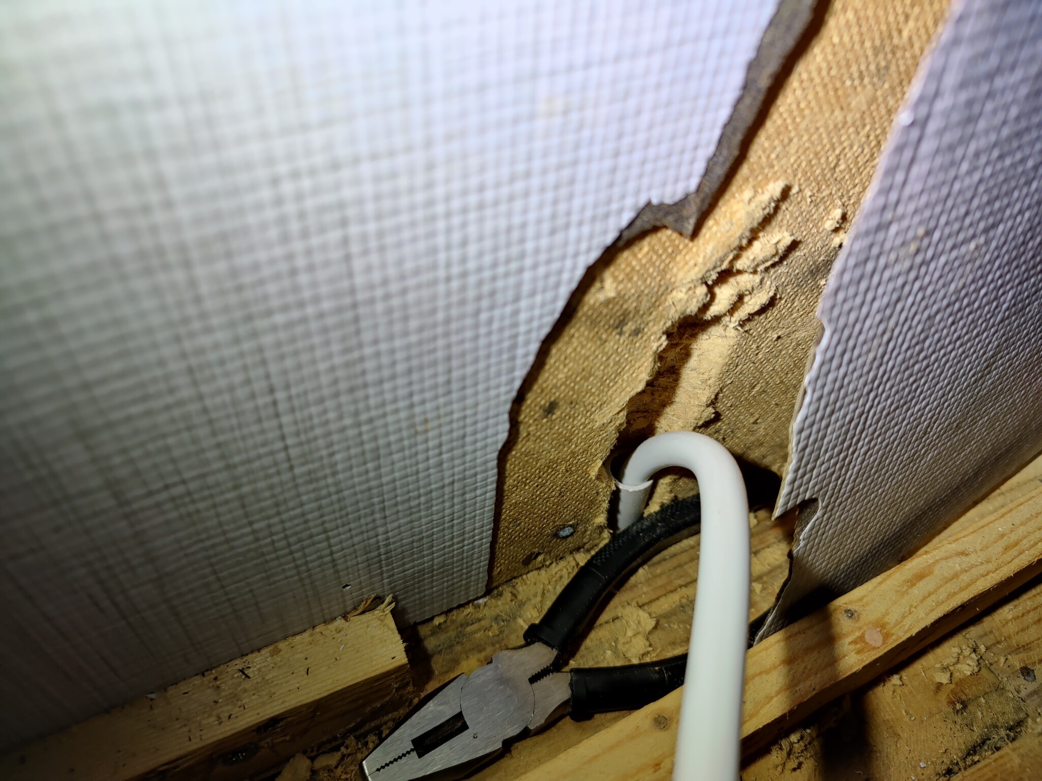

Ok med elkabel några cm i spånskiva eller treetex eller vad detta nu är?
Vid håltagning genom tak/golv (beroende på perspektiv) från bottenplan upp till vinden så hamnade hålet nån cm inne i en vägg på vinden, eftersom det är svårt att mäta i ett gammalt hus utan någon gemensam referenspunkt på båda våningarna.
Ser ut att vara nån slags spånskiva, eller kanske troligare treetex enligt nedanstående inlägg? Frågan är helt enkelt om det är ok att kabeln ligger mot/i skivan några cm ovanför VP-röret. Det är en Draka EQLQ Tube Pure (som väl egentligen borde kallas EXLQ då det är PEX-isolerade ledare?), som ska in i en utanpåliggande dosa strax till vänster om bilden. Den ska alltså inte ligga i väggen annat än precis ovanför röret.
Jag har ingen anledning att tro att detta skulle vara något problem, men det är dumt att anta.

Det kan ni ha helt rätt i. Porös är den minst sagt, och den kan ha suttit där i ganska många årtionden.
det är ju inget konstverk men ser inget bekymmer av de man ser i bilden, så länge inte kabeln ligger mot något vasst eller böjs för snävt sen så går det bra.Kim Johnsson skrev:

Lite säkerhetstips om du inte tänker ringa elektriker:
Kör skruvklammer o dra inte för hårt om materialet är poröst (8-12mm klammer). Sen se till att köpa Schneiders IP65 kopplingsdosa och öppningsbara Wago som är genomskinliga. Sen googla fram videor från tillverkarna så du ser klart och tydligt hur det ska göras, det är en väldigt oförlåtande miljö om det blir fel vilket är troligare om man har budget grejer
Haha nej, snyggt är det inte. Men det är inte mycket annat heller där uppe. Finns på listan att fixa till ytskikten på vinden som är lite halvt inredd, men det är ett projekt för ett annat år (precis köpt huset), och då kommer nog detta att dras om också ändå. Så det behöver bara vara säkert tills dess.J.EL. skrev:
