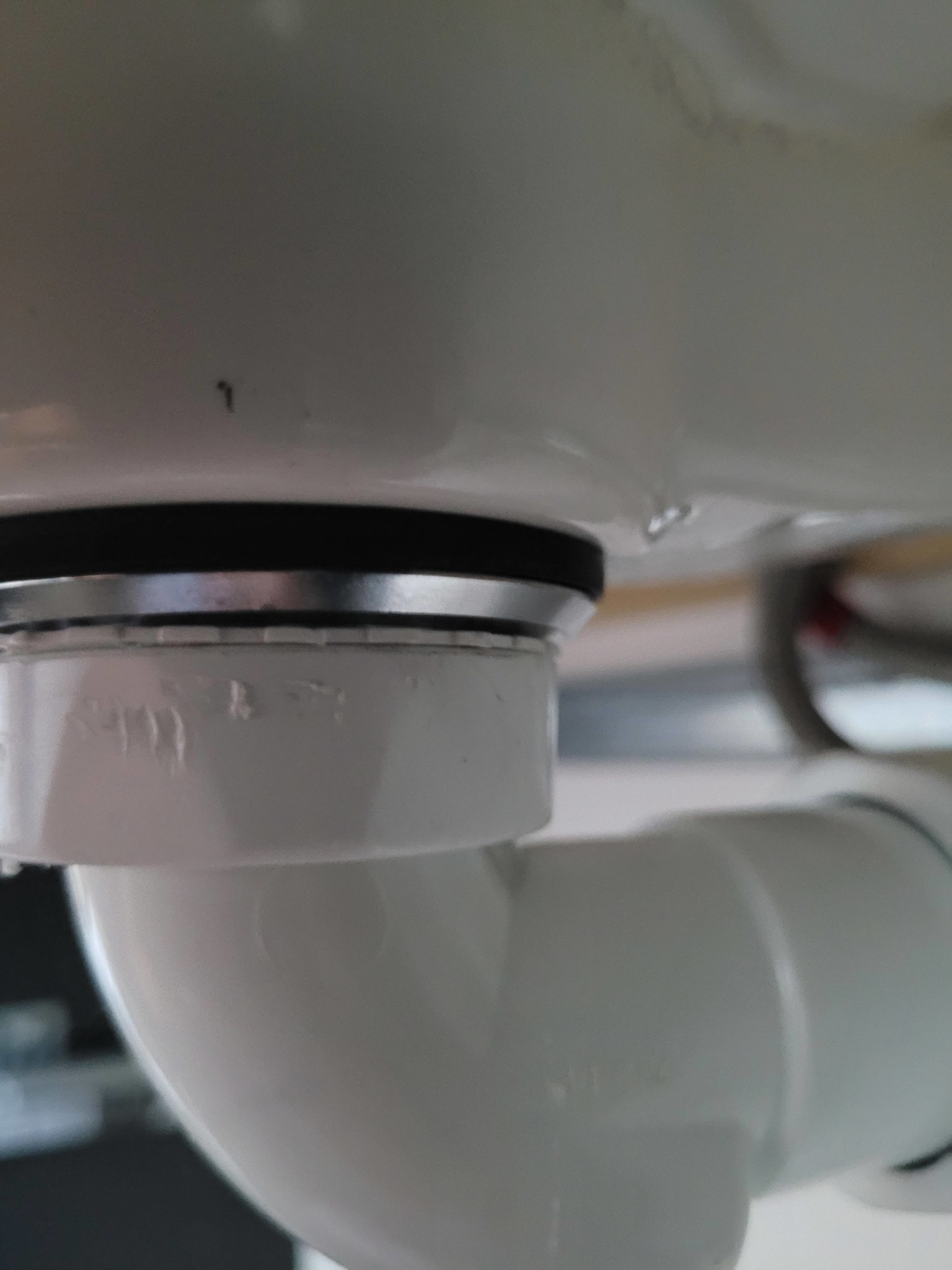

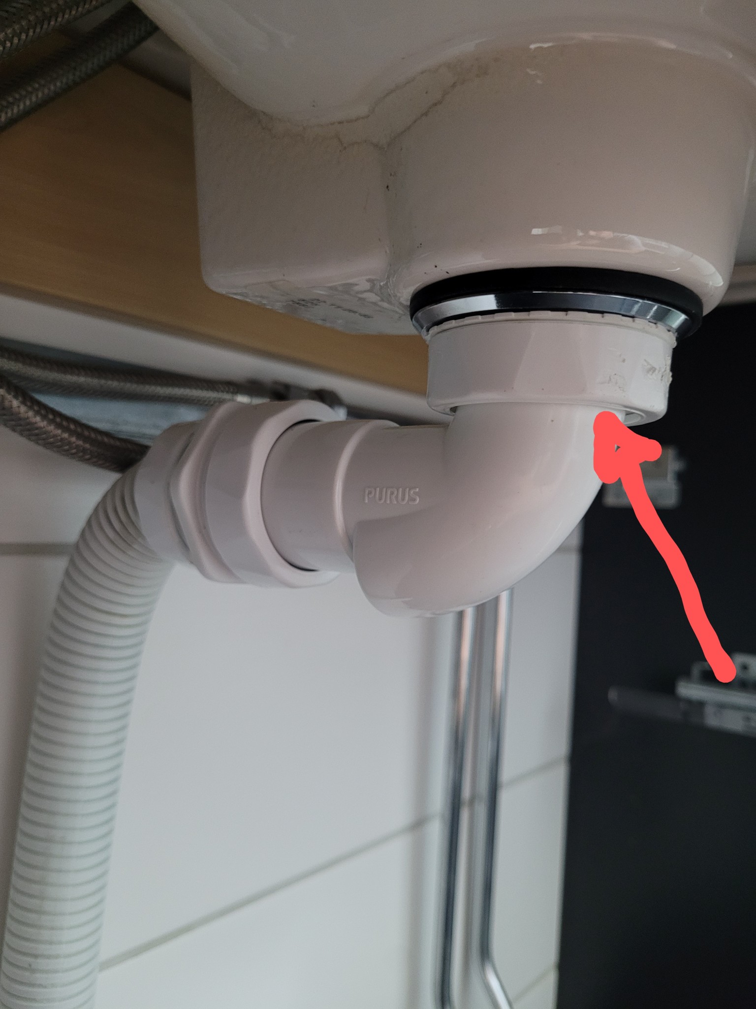

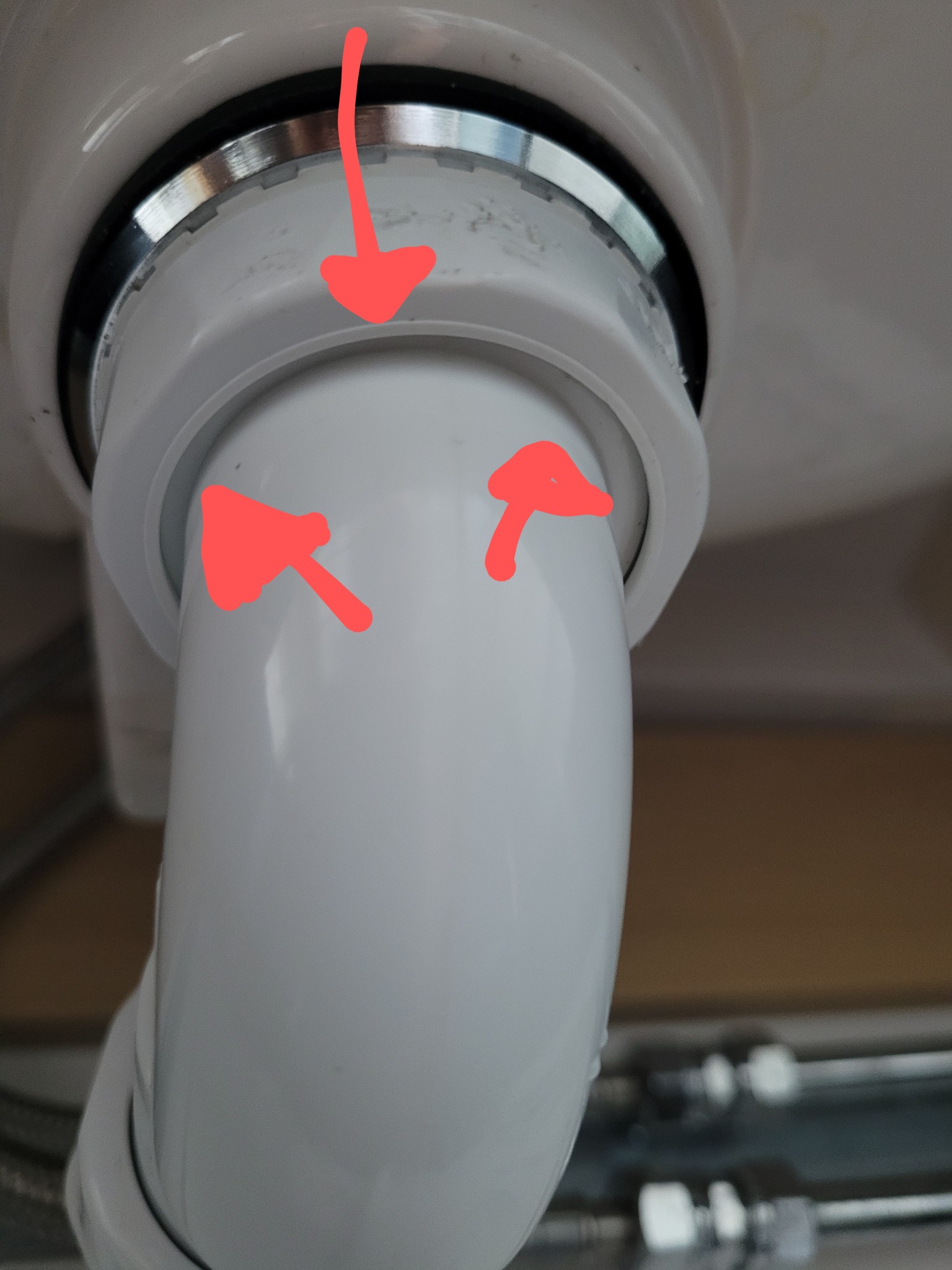

Vi fick stopp i handfatet så jag tog loss delarna, rengjorde och löste stoppet.
Men när jag skruvade tillbaka delarna, så uppstod en läcka. Under den som jag skruvade på rinner det ut vatten:
Vattenläcka vid handfatets avloppsanslutning markeras med röd pil.
Jag skruvade av och på den flera gånger för att försäkra mig om att den låg rätt i gängorna, men samma problem kom. Spände åt ordentligt.
Efter några försök så låste den sig helt. Får inte av den igen, med handkraft eller polygriptång. Men å andra sidan, den var aldrig problemet utan det är ju under den vattnet kommer ut.
Frågan är nu om jag kan täta runt här:
Handfatets avlopp med synliga rördelar och pilar som markerar var läckan uppstått.

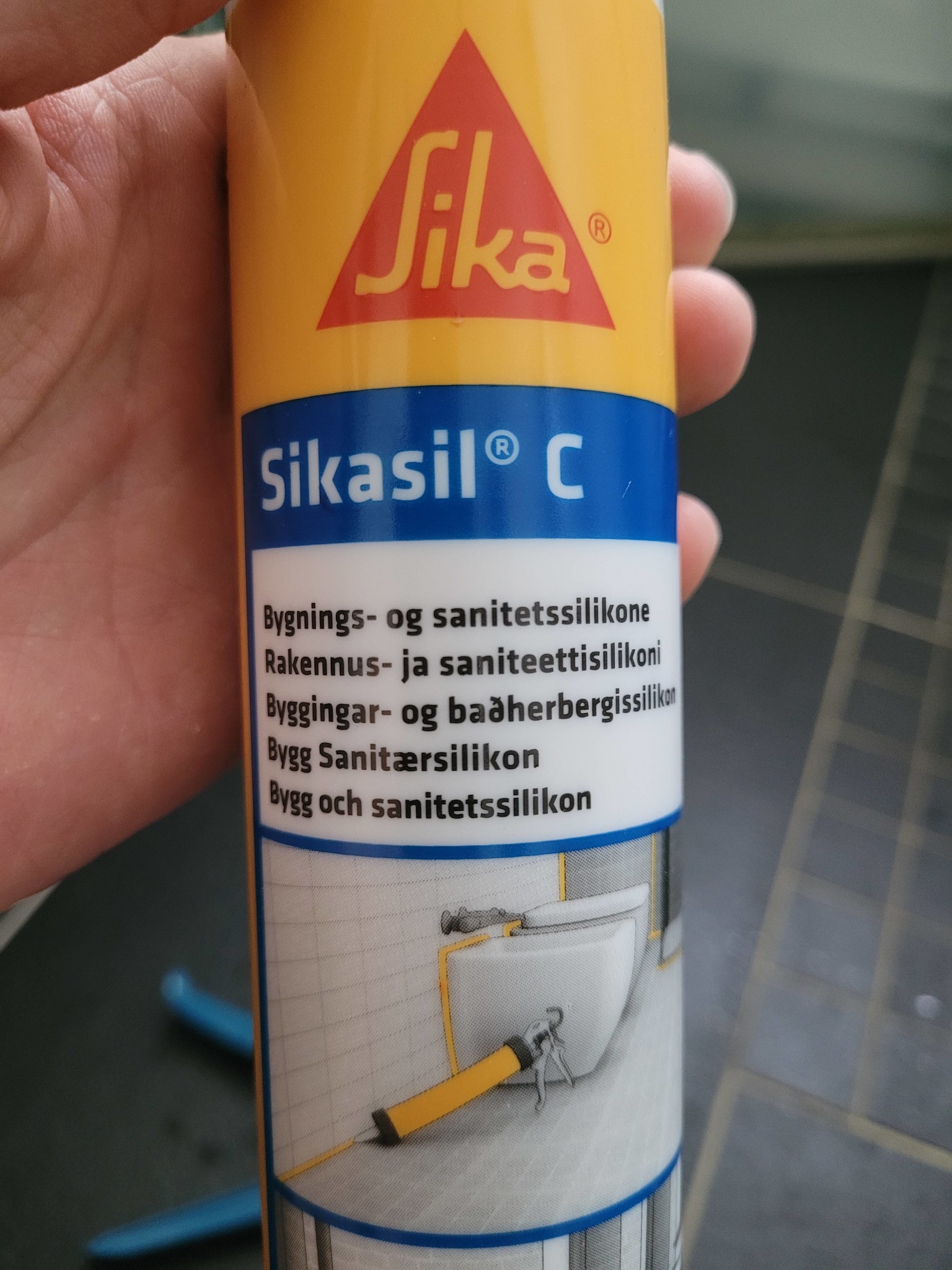

Med denna:
Silikonförpackning med texten 'Sikasil C', används för att täta bygg- och sanitetskonstruktioner.
Tub med text som indikerar att innehållet är lämpligt för våtutrymmen, markering röd cirkel.
Det kommer visserligen göra att jag inte kommer kunna få upp den igen, men som det är nu så kan jag ju inte det ändå.
Du behöver ju som sagt lösa det där förr eller senare ändå. Lägger du på tätguck nu så blir ju bara svårare att fixa sen. Ibland brukar det släppa om man knackar med hammare lite lagom på gängflänsen. Rengör sedan ytorna noga och byt packning.

Vilken är gängflänsen?
Den svarta nr 1, den silvriga nr 2 eller den vita som jag spände nr 3?

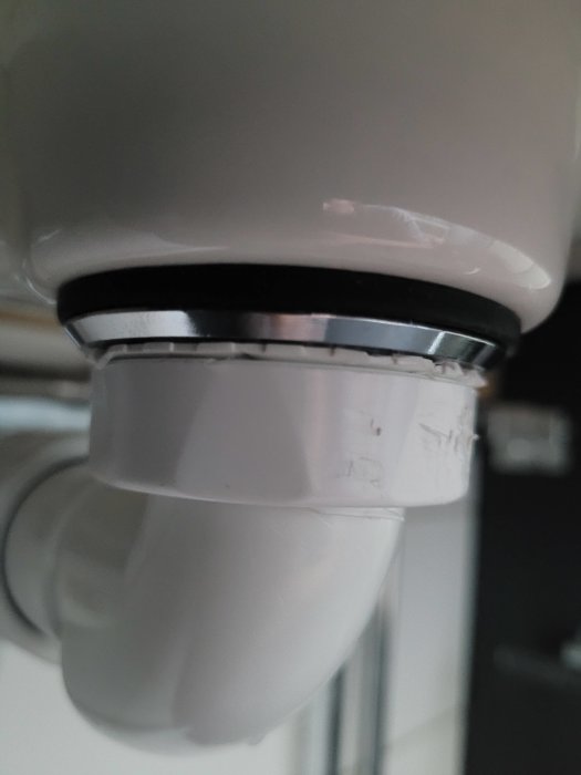

Antar att jag skulle kunna såga upp hela den vita (nr 3) med multiverktygets fina sågklinga. Är det något som finns tillgängligt i handeln att köpa nytt och byta?
Det skiljer 0,5 mm där uppe så verkar som att den kommit på lite snett.
Närkopplingsbild av ett rörsystem där delar möts något snett, med en synlig 0,5 mm glipa.
Vit avloppsrörskoppling med en 0,5 mm glipa där delarna inte möts perfekt.
Tror nog du dragit sönder packningen. Handkraft "lätt och lagom" är det som gäller.
Som tur är kostar ett nytt vattenlås inte många kronor!

Du kan prova att värma med värmepistol lite lagom och se om plasten blir lite mjukare.
På nummer 3 i din bild alltså.

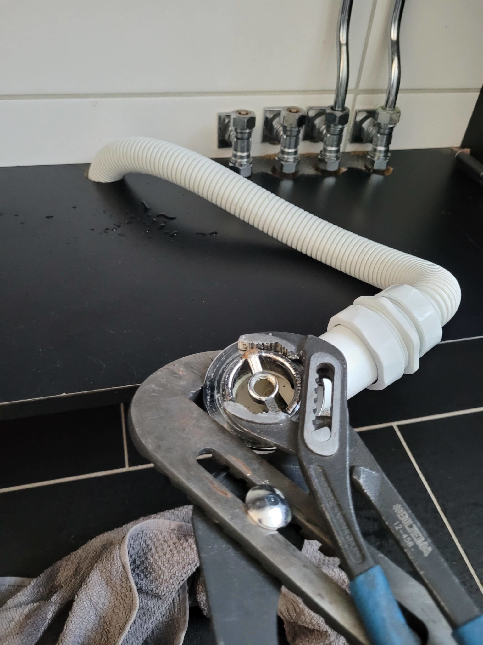

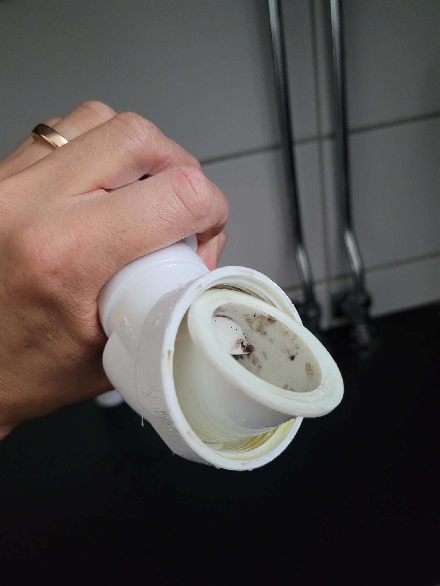

Jag lyckades få upp den till slut. Lossade det uppifrån med insex, sen kunde jag vrida med polygrip åt vars ett håll.

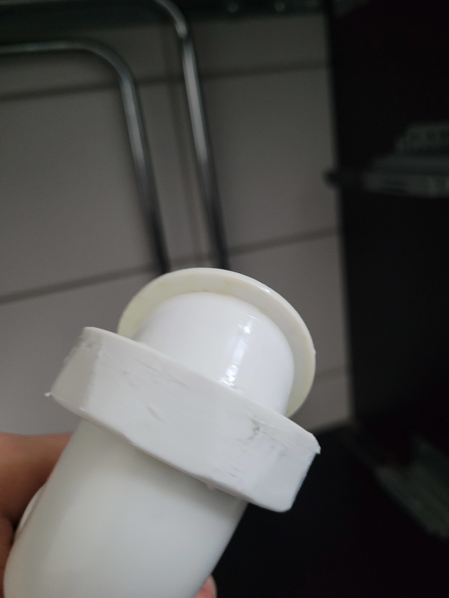

Rördelar och polygrip på bänk, med vattenläckage och rördel som saknar packning.
Felet till läckan bör vara att där inte är någon packning.
Förstår dock inte varför det inte läckte innan.. Jag har inte sett någon packning när jag öppnat upp bara.
Får köpa en packning imorgon och lägga i, så ska det nog funka :)
Hand håller en demonterad röranslutning utan packning, möjlig orsak till läcka.
Närbild av en vit avloppsrörskoppling utan packning hållen i handen med köksinredning i bakgrunden.
