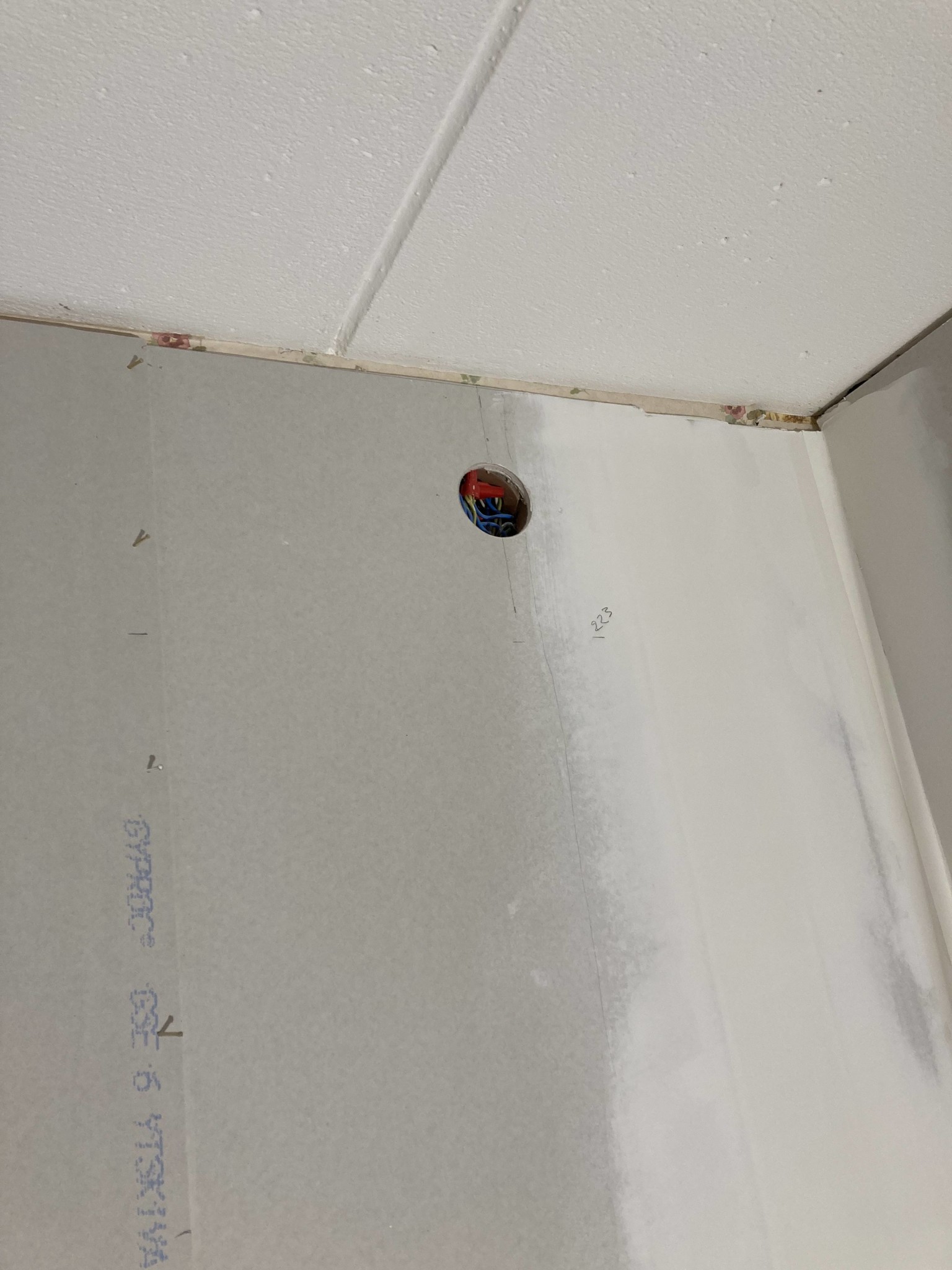

Jag håller på att sätta upp gipsskivor på en vägg. Längst upp till höger på denna vägg sitter ett el-uttag. Det är ingenting jag kommer att använda. Kan jag sätta gipsskiva över eller bryter jag mot någon el-regel då? Anledningen till att jag helst vill slippa sätta dit en rund plastskiva som täcker hålet är att jag ska sätta upp en fototapet på hela väggen och jag är rädd att plastskivan stör utseendet. Om jag måste så gör jag givetvis det.
Oanvänt eluttag på en vägg under renovering, där gipsskivor delvis är uppsatta och redo för tapetsering.
Den kopplingsdosan får du inte täcka.

Täcklock som du tapetserar med mönsterpassning. Det är helt självklart att du inte sätter gipsskiva för en sådan dosa. Den måste man kunna komma åt. Överväg inte ens något annat.

Ok svaren verkar väldigt tydliga :-) Jag kommer att sätta ett täcklock. Tack alla för hjälpen.

Sätt upp tapeten utan att skära hål i tapeten för dosan.
