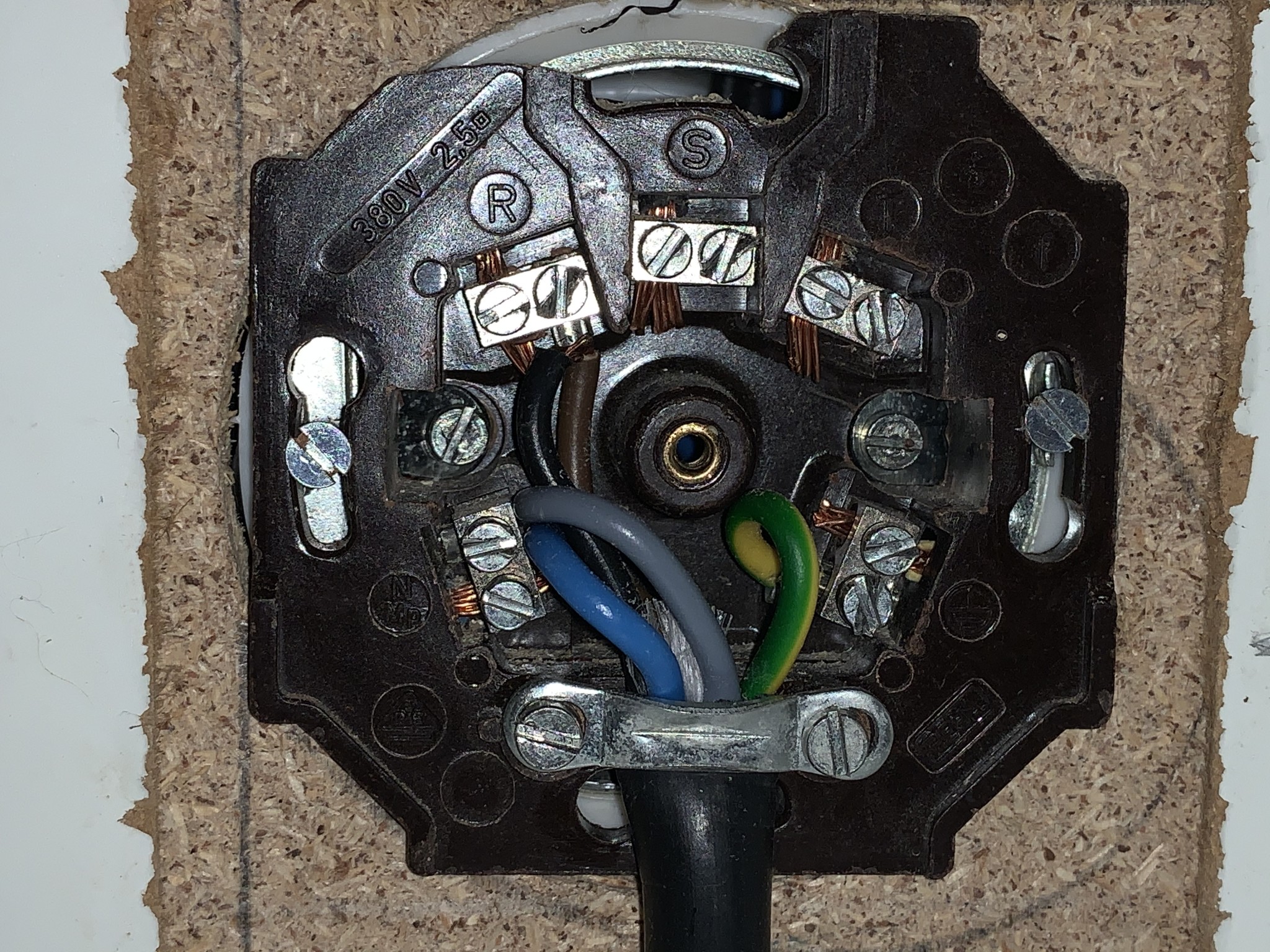

Ok att sätta fet stickpropp på ny spis?
Då är det nog lite udda med elen i huset/LGH , Norveco = 25 amp 1- fas , periilex normalt 16 amp , finns för 25 amp men klumpigt, annars koppla in fast.blackarrow skrev:

Jag vet inte exakt vad reglerna säger om perilexuttag. Men ett uttag utan nolla innebär i bästa fall att en apparat går sönder, i sämsta fall att det bli brand (fast är det en spis/häll, så är nog brandrisken bara hypotetisk.). Jag har väldigt svårt att tro att det är ok. att koppla ett perilexuttag, så att apparater som kopplas in i det blir sönderbrända, och i värsta fall blir farliga.J jonaserik skrev:Nu är det dax igen Skitsnack detta återkommer med jämna mellanrum på BH , kanske dags att avliva den myten om perilex. Det finns ingen bestämmelse om att ett Perilex måste ha en nolla, går hur bra som helst att ha dito vid spisanslutning 400V . Däremot är det inte fel att ha en nolla i perilex för framtida bruk och det byts till spis/ugn som är för 230V.
Sitter där ett uttag så skall vem som helst med tillräcklig armstyrka kunna koppla in en apparat med dylik kontakt, och det skall fungera, framförallt inte bli rök och förstörd apparat.

Hur som helst öppnade jag luckan och räknade kablar. Fem. Egentligen onödigt att öppna märkte jag senare, då kopplingsschemat var ritat med blyerts direkt på väggen.
I centralen som nämnd elektriker tidigare monterat står 3*16A 2,5 så allt tyder på att det kommer här gå bra. Om nu bara spis och elektriker kommer som utlovat och jag jobbar på lite i köket.

Nja,J jonaserik skrev:Nu är det dax igen Skitsnack detta återkommer med jämna mellanrum på BH , kanske dags att avliva den myten om perilex. Det finns ingen bestämmelse om att ett Perilex måste ha en nolla, går hur bra som helst att ha dito vid spisanslutning 400V . Däremot är det inte fel att ha en nolla i perilex för framtida bruk och det byts till spis/ugn som är för 230V.
Från frågor och svar på ESV så gäller nedan
Nu är dom ju visserligen lite otydliga då hänvisad föreskrivt inte alls berör anslutning av uttagen men vi kan nog vara eniga i att det är högst olämpligt att ansluta ett 5-poligt uttag *utan* N-ledare. Om det saknas en fasledare kommer inte förstöra någon utrustning utan den kommer i värsta fall inte fungera till fullo. Ett uttag utan N ledare eldar upp induktionshällen när den kopplas in av en oetande husägare.
- Är det tillåtet att i Sverige installera norska spisdon typ eluttag från Norwesco? Har det kommit nya regler angående detta?
- Får jag installera ett perilex-uttag till spis även om det bara finns en fas framdragen till eluttaget?
Elsäkerhetsverkets föreskrifter ELSÄK-FS 2019:1
- Du menar troligtvis ett eluttag från Norge som är avsett för spisar upp till 25 ampere. Norwesco är ett svenskt företag och säljer flera olika sorters uttag. Du får installera de uttag som är tillåtna enligt Elsäkerhetsverkets föreskrifter om stickproppar och uttag.
Från och med den 1 januari 2019 får man tillverka motsvarande eluttag för spisar upp till 25 ampere i Sverige (se 2 kapitlet 2 § samt bilaga i ELSÄK-FS 2019:1). De uttag som är tillverkade enligt kraven i föreskrifterna får alltså installeras.
De eluttag som är tillverkade i Norge och uppfyller kraven där får också installeras i Sverige (se 2 kapitlet 7 § ELSÄK-FS 2019:1).- Om det endast finns en fas framdragen får man inte installera ett Perilex-uttag. Uttag i den fasta installationen ska alltid vara fullbestyckade. Finns bara en fas framdragen får man välja mellan ett 25 ampere spisuttag enligt svensk standard eller fast installation av spisen.
Har en sådan synd själv i köket, två perilex uttag dikt varandra där N och PE är anslutna i bägge uttag medan L1/L2 bara är ansluten i uttag 1 och L3 i uttag 2. Uttagen är skyltade med detta och tillika apparatkabel.

Det var mig en märklig inkoppling av spisen, du har trefas framdraget till spisen men den är endast en-fasigt inkopplad fast den förefaller vara möjlig att köra på två faser. Nåja, kommer ju bli ett lyft med din nya spis iafHep skrev:
Jag har fått hjälp, blivit kallad klok och samtidigt fått igång någon gammal surdispyt om vad som är lagligt. Kul.

Om inkopplingsanvisningen anger att du skall sätta perilexkontakten i uttaget. Då har du följt anvisningen. Saknas dånollan i uttaget så kommer delar av spisen att utsättas för 400V. Elektroniken som är avsedd för 230V brinner då upp. Ett välkänt fenomen från flera trådar här.J jonaserik skrev:
All former av flytande nolla är farliga. Jag har egen erfarenhet av brand pga. det. Det gällde då inte en enstaka spis, utan en hel trappuppgång i ett flerbostadshus.
