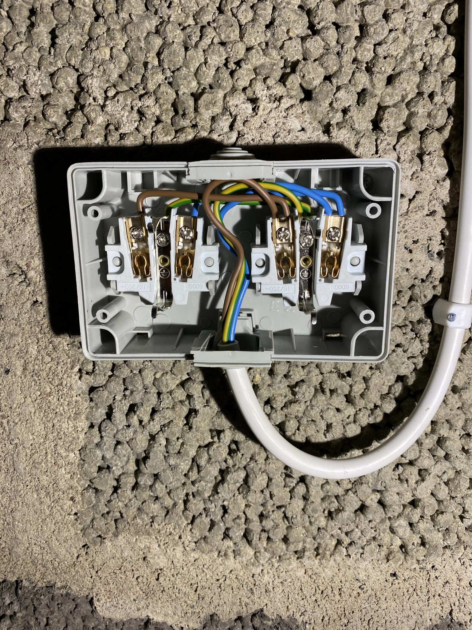

är det ok att koppla såhär?
EKK från automatsäkring till vägguttaget med en bygling mellan uttagen.
  • Elektrisk installation i vägguttag med EKK-kabel och bygling mellan uttagen.
GK100
Kopplingen är det inget fel på. Men skalningen och klamringen skulle kunna vara bättre.
Haha jag som var så nöjd med mitt fina jobb! Har du list att visa en bild på hur det ska se ut? Så kanske man lär sig något
Det Daniel försöker säga är att du gjort det bättre än 90% av alla elektriker ;)
Nä skämt o sido spik i leca håller inte jättebra
T
Hur menar du nu?Otur med hantverkare, Elektriker antar jag?
