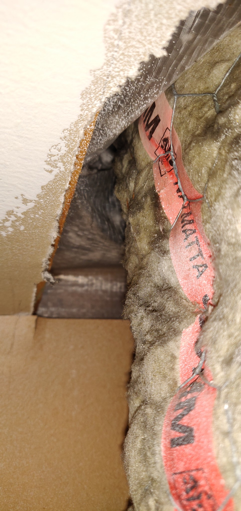

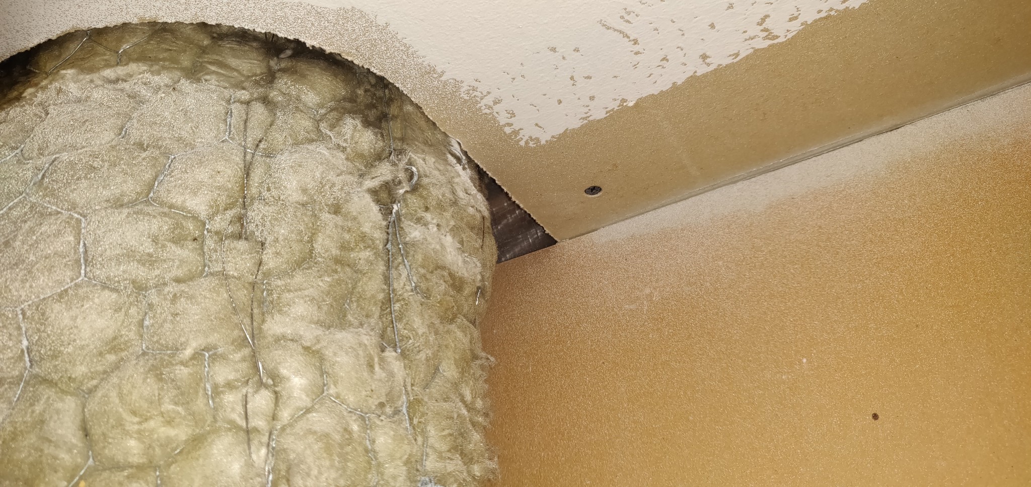

S
Från köksfläkten leder det ett rör ut på taket. Det verkar vara dåligt isolerat mellan röret och innertaket eftersom det strömmar in kalluft. Konstruktionen är från slutet av 1980-talet och lägenheten är del av en bostadsrättsföreningen.
Vad kan man göra åt detta?
Isoleringsproblem kring ventilationsrör från köksfläkt i äldre lägenhetskonstruktion, med synlig frostbildning.
Isolering och ventilationsrör som går genom tak, synliga tecken på dålig isolering med kalluftsläckage.
Byggtips
Köp en rulle drevremsa och tryck i, det hindrar det värsta kalldraget.
Sitter kallrasskyddet på plats i fläkten så det inte är där kylan kommer ifrån?
