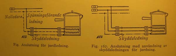

Ang. ojordat i kök har jag hittat följande i två äldre skrifter:
I en mont. handbok från 1937 står det att även i en del bostadsrum kan under vissa omständigheter skyddskontakt vara nödvändigt. (Skyddskontakt=jordat VU). På bild visas hur en vattenkokare jordas, antingen med en separat skyddsledning från centralen eller med sk. "nollning" där man helt enkelt förband nollan med jordblecket ute i uttaget.
Sedan hoppar vi till 1978 års minikatalog från Elektro-Skandia där även utdrag ur föreskrifter finnes (SSF 1976:10):
Uttag med jorddon erfordras bl.a i kök där risk föreligger för samtidig beröring av utsatt del och jordat föremål. (t.ex. diskbänk).
Så var det nog fram till första "blå boken" 1994.
Ang. jordade uttag som är vår standard (Schuko) så kom de på tyska marknaden redan 1926-28, men jag är osäker på när den första installerades i Sverige. Kanske någon som vet?

att det blev fuljord var helt enkelt för att innan begreppet "jord" existerade så hette det nolla överallt, "jord" fanns ju liksom inte, mer än att nollpunkten i transformatorn var förbunden med marken, och därmed hade en av de 2 trådarna som kom in i kåken en nollpotential mot marken, därav "nolla"
men jag vet dock inte om elnätet var direktordat sedan begynnelsen??
det kanske den var även på likströmmens tid, eller så kanske det var mer beroende på lokala elverkets "bestämmelser"
hursom haver så började ju jordning att ske och då fanns det ju liksom bara en nollskena i centralen så det vi ser som fuljord idag var ju inget annat än att man flyttade separeringen av PEN från nollskenan till uttaget...
nån gång har jag sett ett uttag vid diskhon (i gammal torpstuga) som vart anslutet med 3-ledare, och där röd och svart tråd helt enkelt lagts under samma skruv i "centralens" nollskena.

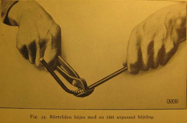

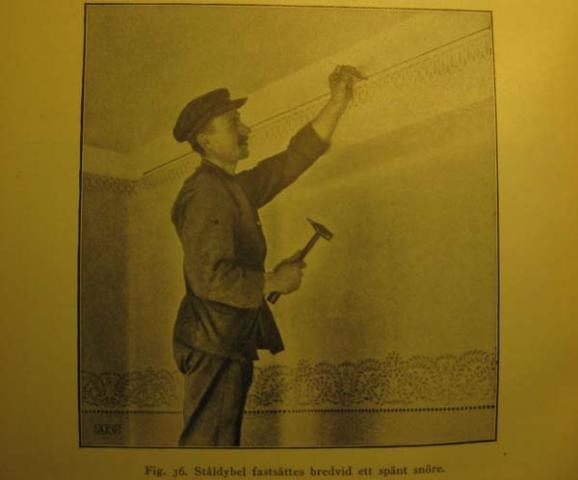

Fler bilder från "Handbok för elektriska ljus- & kraftanläggningar AEG" (översättn.från tysk uppl.) 1937
Montering och böjn. av rörtråd, alltså kulokabel, jag gissar att AEG konkurrerade med Kuhlo, som troligtvis hade egen tillverkning vid denna tiden, så man valde att kalla kabeln för rörtråd istället. Fanns även med strömförande mantel, men förbjöds i Sverige ca 1921 förmodligen mest pga. brandrisken men även elolyckorna måste varit många. Det är väldigt svårt att hitta information från så långt tillbaka.
Kolla in klädseln, så nog ung. likadant ut för svenska montörer.

PEN-ledare ända fram till vägguttaget! Säkerhetstänket har nog allt utvecklats lite sen dessElhistoriska skrev:
