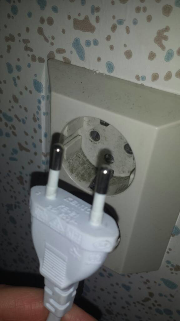

En vän sa att man inte ska ha ojodade kontakter i jordat uttag i en tvättstuga pga av brandrisken... kan ingenting om sånt här. Någon som kan upplysa mig närmare.
Ojordade stickproppar ska man inte använda i tvättstugor, men det har inget med branfara att göra utan det handlar om personfara i första hand. En ojordad stickpropp ska inge gå att sätta in i ett jordat uttag om det inte är en EURO stickpropp som bara får användas till apparater med förstärkt isolering och belastas max 2,5 A

Tänker du kanske på "Euro plug"? Liknande dessa?
Euro Plug för bara sitta på dubbelisolerad apparatur, det vill säga att isoleringen är så rejäl att apparaten rimligen inte kan bli spänningsatt. Denna märkning gör man med två fyrkanter:
Är det sådana kontakter du tänker på?

Läste du svaret ovan om s.k. Euro-kontakter ?
Det finns jordade, vanliga ojordade och Euro-kontakter, dvs den smala typ som aldrig är jordad. De enda "ojordade" du kan få i utan förstörande våld som du antagligen syftar på är de sistnämnda.
De sitter (skall sitta) enbart på dubbelisolerade apparater/prylar med lägre ström, och kan därför inte utgöra en personfara även om ledarna kommer lösa inuti. Har därför denna "smala" kontakt då de är helt ok även i miljöer med krav på jordade kontakter. Således även din tvättstuga.

haha nej det är nog en Eurokontakt (vanlug bordslampa) 😊 med andra ord kan jag ha kvar min lampa på tvättbänken utan att riskera livet! 😃👍
så ser det ut!
Japp! Det skall inte vara något som helst problem... :thumbup:
Den Eurokontakten är helt OK att stoppa i en jordad kontakt, vad som vore bra att veta är vad som sitter i andra ändan så det inte är ngt farligt hemmabygge som fått felaktig kabel.

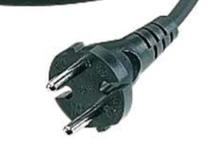

För er andra, ni glömmer ju denna ojordade kontakt som passar i jordade uttag ...
Just, det finns ju även den där - Den faller under samma kategori för dubbelisolering. Gissar att kabelvalet inte lämpar sig till EuroPlug - Som till dammsugaren till exempel samt att man vill att den skall "sitta kvar" i uttaget.
Det handlar om strömmen grabbar. De platta eurostickpropparna är klassade för max 2.5 A, medan den ojordade schukoproppen på bild klarar 16 A.

Självklart Bo.Siltberg - Tack, att EuroPlug körde på 2.5Amp visste jag faktiskt... Kanske behöver en kopp kaffe för att vakna till trots allt.
Vill minnas att EUR-pluggen också kan användas på flera ställen.
Stiften är mindre och något böjbara så dom går in i fler typer av uttag än schuko.
edit:
det är av den anledningen dom bara är specade till 2,5A. Dom får lite sämre kontakt med uttaget än schuko.
