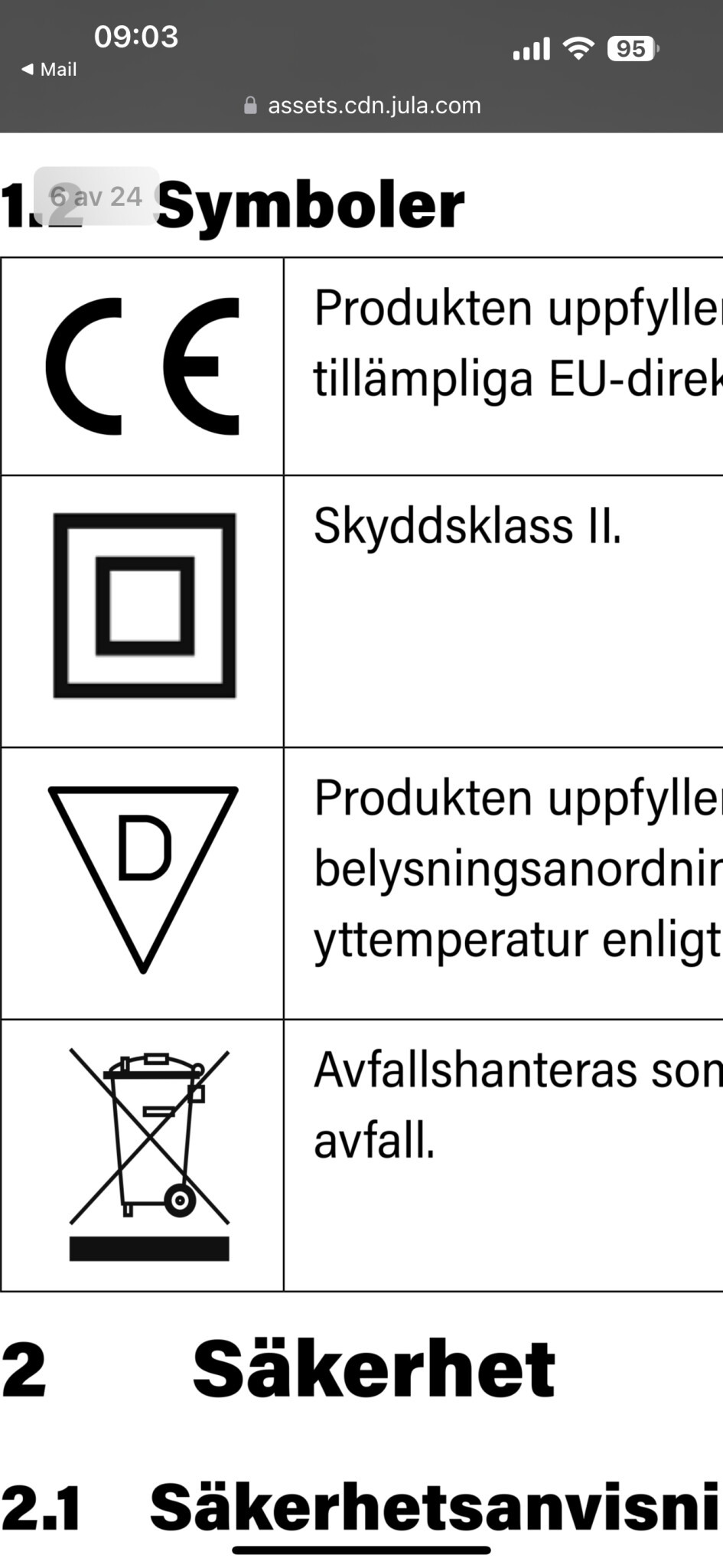

Situation idag:
I ett oisolerat garage har jag 2 st armaturer som sett sina bästa dagar. Dessa 2 behöver bytas. Samtliga uttag och knappar är idag jordade likaså armaturerna som också är seriekopplade.
När jag nu söker efter nya så består majoriteten av utbudet av ojordade armaturer men hög ip klassning. Jag antar att de istället är dubbelisolerade.
Är det säkert att koppla på dessa i ett jordat utrymme? Tänker om jag kan sätta en wago klämma på änden av jordkabeln till första armaturen? Sedan endast 2 ledare i kopplingen till nästa armatur.

Kanon tack för svar. Bifogar bilden och om jag förståt fyrkanten och skyddsklass 2 så är de dubbelisolerade?E elmont skrev:

Men jag avråder bestämt ifrån att köpa denna armatur från Jula. Den är undermålig och har varit uppe på forumet ett antal gånger. Leta efter nåt bättre här istället: https://www.elbutik.se/category.html/industribelysning

Jag skrev att det varit uppe på forumet ett antal gånger. Här är en av trådarna: https://www.byggahus.se/forum/threads/lantbruksfastighet-och-kravet-pa-viss-typ-av-kabel.378820/

Man kan sätta upp enstaka exemplar av denna modell. Att montera flera i rad i t.ex ett garage är däremot olämpligt. Anledningarna finns i den länkade tråden. Jag förordar fortfarande att man ratar dessa armaturer då de inte håller den standard som vi är vana vid, och det är synd ifall Sverige skulle börja degradera sin elsäkerhetspraxis.

Ja, det handlar inte om hur bra de lyser och hur enkla de är att montera, utan det handlar om brister i elsäkerheten hos dessa armaturer. Det är sånt som inte direkt syns, utan visar sig först när det sker en olycka.Bo arnold skrev:

Tack till alla som svarat. 2 st blev kanon i mitt garage. Monterat och färdigt. Enkelt och lyser fint 👍
Är problemet med denna armatur från Jula att det sitter en plint i varje sida med endast L+N och inget sätt att få en skyddsjord vidare från ena sidan till den andra i armaturen?

Så kan nog problemet vara. Det mest optimala vore ifall det fanns plats. Men i mitt fall så spelade ingen roll, inkommande jord satte jag med wago i en dosa. Drog sedan nya kablar utan jord från dosan till första armaturen. På andra sidan armaturen en ny kabel till andra armaturen utan jord. När jag inreder garaget i framtiden drar jag ändå om allt.A avh67f skrev:Är problemet med denna armatur från Jula att det sitter en plint i varje sida med endast L+N och inget sätt att få en skyddsjord vidare från ena sidan till den andra i armaturen?
