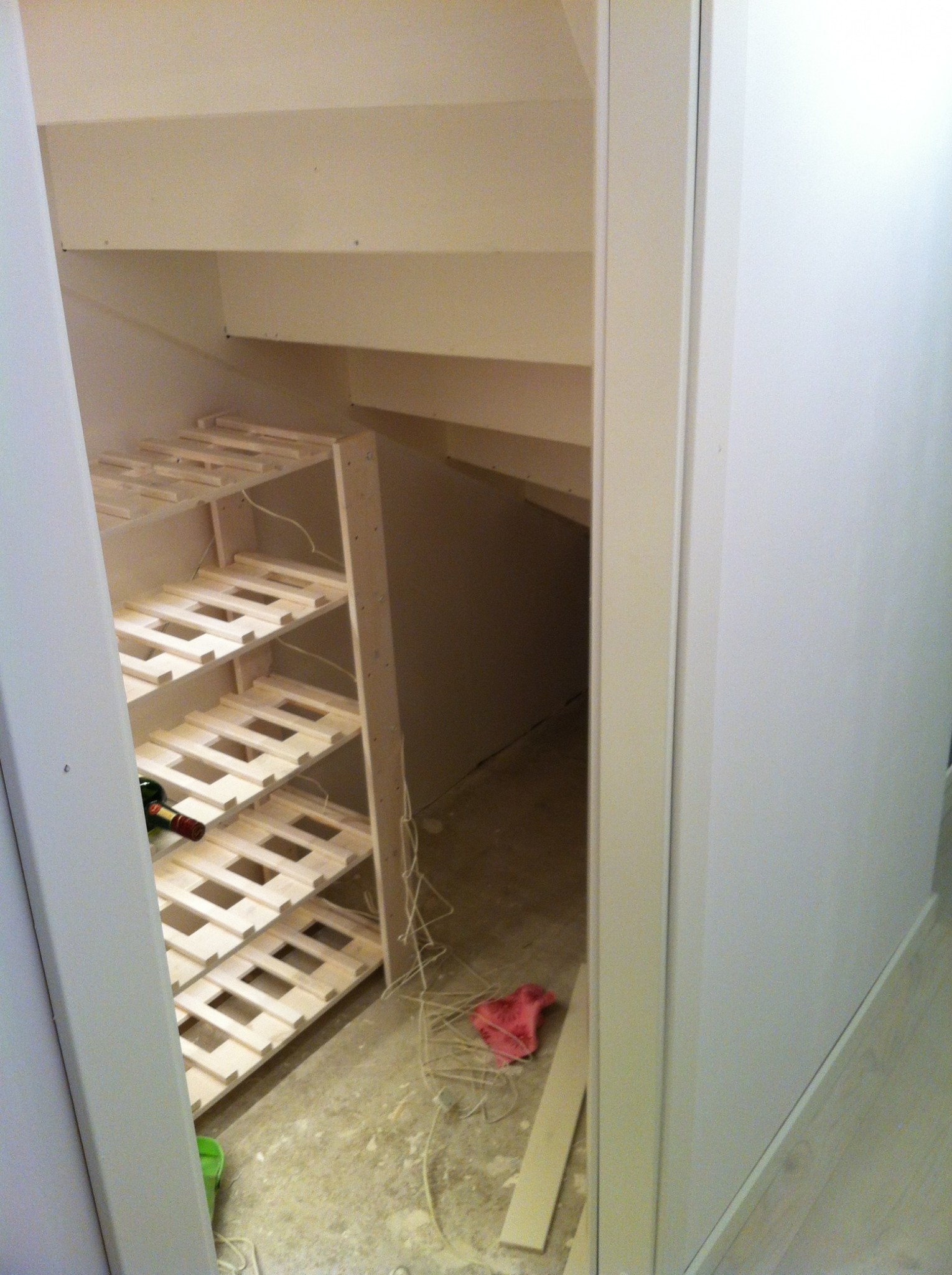

Jag lägger golv på denna plats. Vid ingången finns några hyllplan varför man ska kunna stå där, längre in under trappen ska man inte kunna det av naturliga skäl :)
Det som bekymrar mig är att betongen är ojämnt längst in vilket gör att golvspånskivan vickar (ja, jag har platonmatta också :) ).
Vid ingången vickar det inte som tur är då underlaget verkar jämnare. Problemet är då hur jag bör göra?
1. Ska jag sätta ihop alla golvspånskivor med lim och lägga exempelvis masonitskiva under de som vickar för att jämna till.
2. Ska jag inte sätta ihop golvspånskivorna så att felet inte fortplantar sig infrån och ut mot ingången. Då får det ligga några spånskivor flytande som öar och bara hålla upp golvet längst in.
3. Bonusfråga. ska spånskivorna fästas på något annat sätt, eller bara läggas rakt på platonmattan med ca 10 mm avstånd mot fasta avgränsare? Har läst om exempelvis kilar vid vägg.
