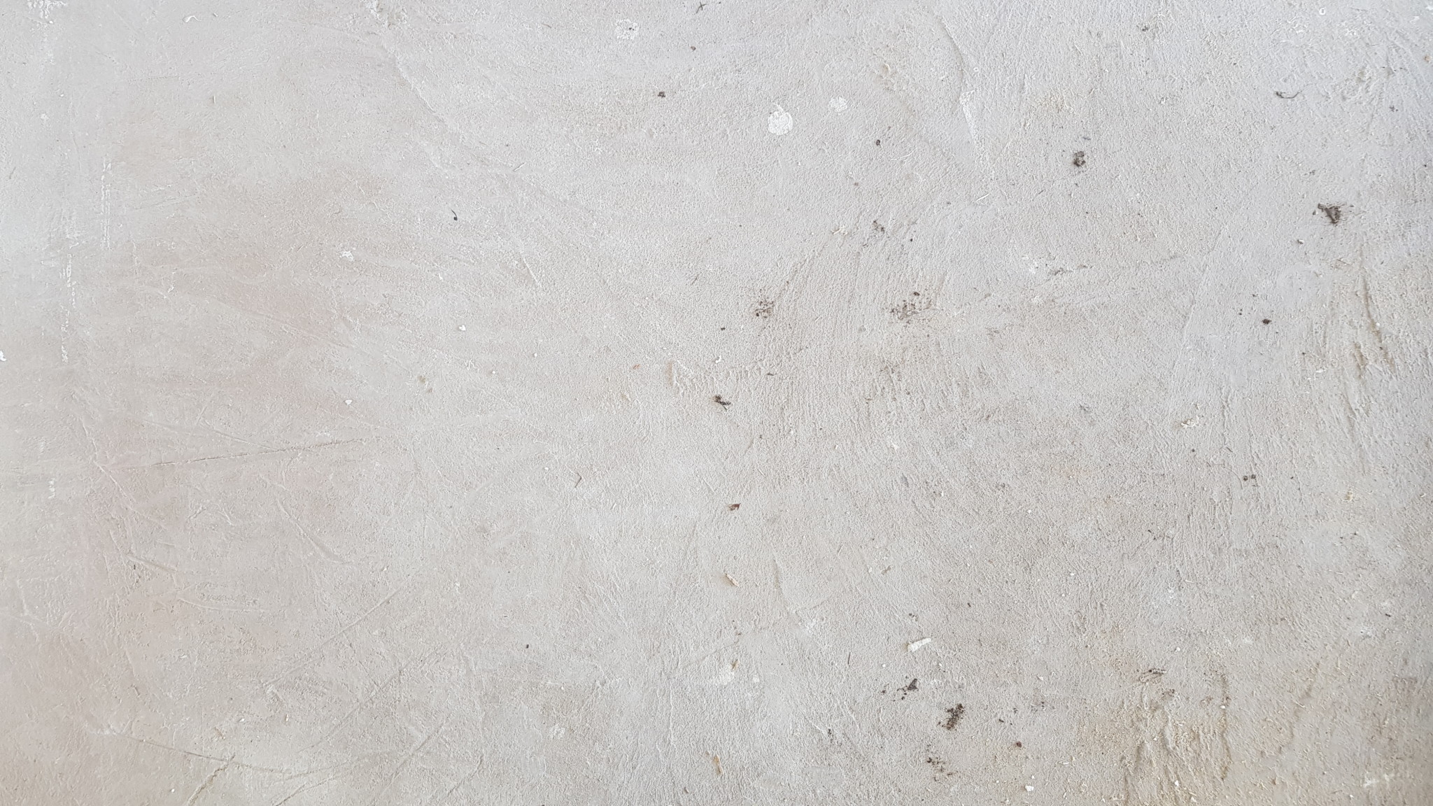

Brukar det inte vara brukligt att betongarna brukar glätta plattorna? Är det inte standardförfarande?
Jo men finns ju undantag när man inte gör de.
I
standard är bara avslättning. men det brukat oftast vara att det beställt glättat.
som regel görs det bara glättning.
många gamla hus görs utan glättning. dock är då ett övergolv på betongen

Om ni kollar på den här bilden , ena sidan är mycket slätare än den andra. Är det något i den stilen det ser ut när det är glättat?
  • Jämförelse av en slät och en rå betongyta för att visa skillnaden när den är glättad.
väldigt lite. du borde haft kontakt med betongaren.. vad sa denne?
I
du har slarvigt slodad yta
