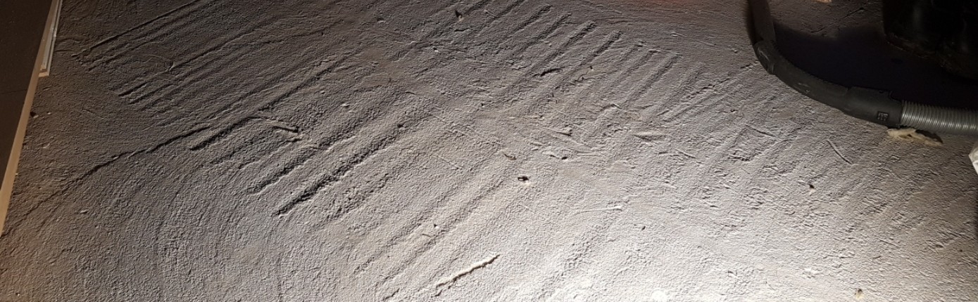

Hej gott folk
Har fått en platta gjuten för ett tag sen, tycker dock det ser lite "slarvigt" ut, det ska läggas parkett vilket var bestämt från början. Är det oftast så att man måste flytspackla eller är det undermåligt gjort? Är själv väldigt oerfaren så vet inte riktigt vad man bör förvänta sig.
Tack på förhand!
  • Ojämn gjuten betongplatta med spår och oregelbundet mönster, behov av flytspackling diskuteras.
Där han man inte glättat ytan över huvud taget vilket är oproffsigt gjort av gjutfirman. Med glättig menas att man kör med en maskin med en stor tallrik under för att jämna till eventuella ojämnheter samt att det gör ytan lite tätare.
Man kan slipa plattan i efterhand eller som du skriver lägga på en avjämning (eller både och om golvhöjden är helt avgörande).
Ta en vända med firman som gjorde gjutningen och beskriv problematiken. De kan kanske fixa det så alla blir nöjda och glada igen.

vad för yta är köpt?
skrevet i din beställning?

går inte att lägga parkett på de underlaget.
gå över med slip tar inte många timmar

Okej tack för bra info, då är frågan vad som är enklast/bäst att göra för att få dit parkett lite senare. Ja jag får försöka se vad dom har att säga om det!

ytan på betongen

Nej det känns ju inte som att det kan bli bra direkt. Ja kanske enklast att ta bort det värsta med slip, istället för att flytspackla. Är ju faktiskt några ställen där det är hyffsat även om dom inte är många :)

Du tänkte så, har fått till mig att det skulle bara vara att lägga parketten när plattan var gjord, inget annat.

väg av plattan
3mm/2m
har du det skriftligt?
annars blir det du som får slipa,
beroende lite på höjder så räcker kanske inte en abs slip.
och tips är att ej göra det med vinkelslip och att ha munskydd och bra dammsugare

ser ju med blotta ögat. att det är skrovligt? va menar du?

är de sämre än de är ju bra be entreprenören slipa plattan

funkar inte så. finns det inget skriftligt behöver inte gjutarna göra ett dyft

sluta, jag arbetar med detta dagligdags.
han har ju uppenbart en avtal att de ska läggas parkett på ytan.
Bara följa AMA
be dom göra om och rätt
