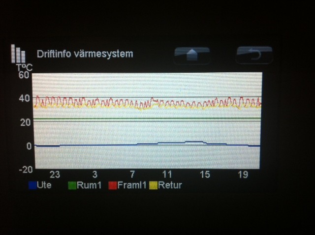

Installerade en CTC ecoheat 308 i december.
Borrhål 185 m
Hus 160m2 suteräng med radiatorer och vattenburen golvvärme i ett källarplan "Ca 25 m2"
Problemet är att jag tycker att värmen växlar kraftigt under dygnet, Olidligt varmt på kvällen och natten men på morgonen och dagen upplevs det betydligt svalare.
Kollar man på kurvan för utleverad temperatur är den väldigt ojämn.
Tips?

Har du innegivare? Ecoheaten styr främst på utomhusgivaren och om en inomhusgivare finns, tillåts den justera styrkurvan några enheter upp eller ner. Så en innegivare är bra.
Annars är det väl till att mixtra med inställningskurvan som gäller.
Andra fel kan vara att din utomhusgivare på något sätt påverkas av huset som sådant. Ett klassiskt misstag kan vara att inte täta VP-röret som givarkabeln kommer ut genom så att varm luft kan vandra ut och värma upp givaren. Då tror den ju att det blivit varmare och sänker temperaturen, när den kyls av höjer VP:en igen, osv... Kolla att inget värmeläckage kan finnas till utomhusgivaren. Den ska mäta utomhustemperaturen utan påverkan av huset.
Eftersom Ctc har shuntad framledning bör framledningen ligga hyffsat jämn om ute tempen är lika men när kompressorn precis har startat kan det komma lite varmare framledning pga att inte shunten hinner stänga tillräckligt fort.
