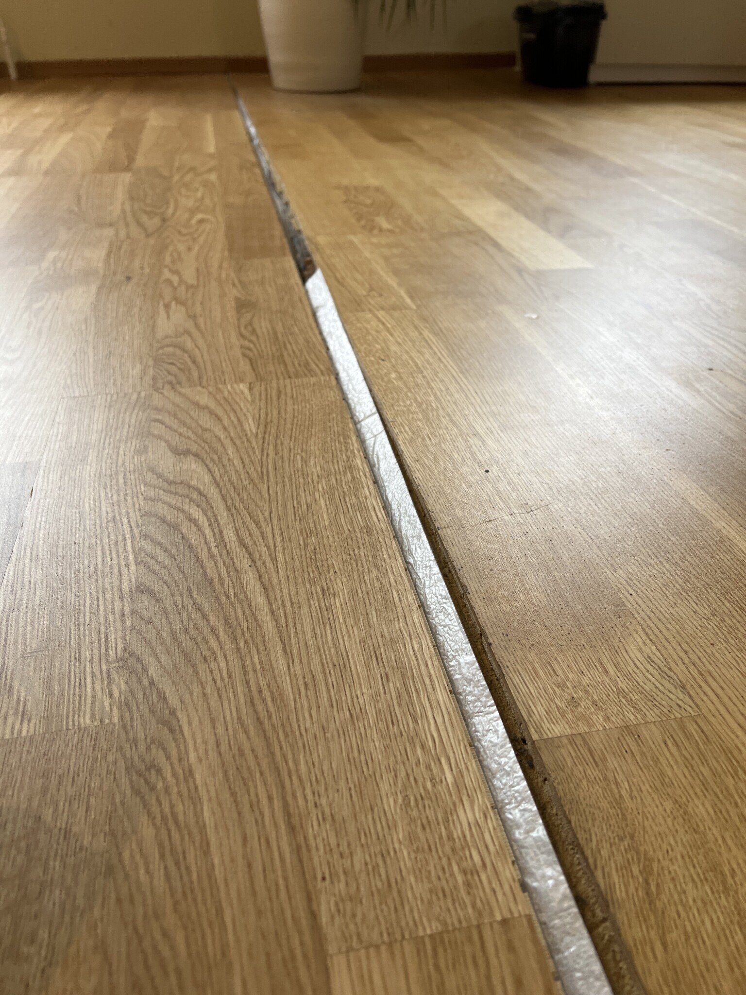

Hej! Jag ska lägga till en tröskel mellan vardagsrummet och köket. Det är strax över 3m lång och på ena sidan är det 6mm högre medans på den andra sidan är det jämt. Första frågan är hur jag hittar en ek tröskel som är över 3m lång (jag kan bara hitta 2,4) och den andra är hur jag ska få till det på ett snyggt sätt? 🤔
  • Närbild på ett parkettgolv med en synlig fog där en tröskel mellan vardagsrum och kök ska installeras.
P
Första alternativet är en metallist som tar upp nivåskillnaden och klistras mot golvytorna. De kan köpas med ekfanér som ytskikt men du kommer att behöva skarva.
Andra alternativet är att prova en t-list typ denna, https://tarkett.se/p/golvtillbehor-...tra-t-profil-58x20-13-17mm-ek-8791157/8791157 ,men även den behöver skarvas
Tredje varianten är att snida till och skruva dit en egen list som falsas ur, alt "skålas" på baksidan, för att ta upp nivåskillnaden.
