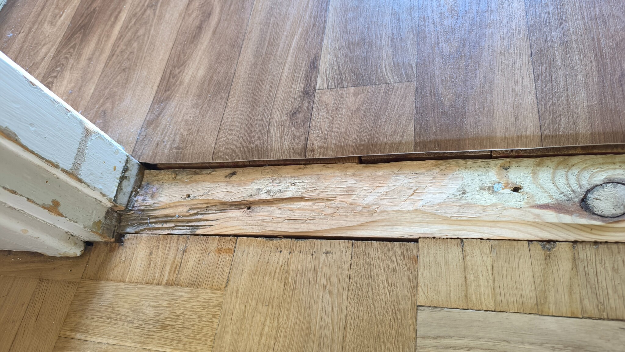

Jag håller på att renovera kök i lägenhet och har lagt färdigt vinylmatta och ska fixa ihop en egen tröskel i ek eller furu av spillbitar som blivit över.

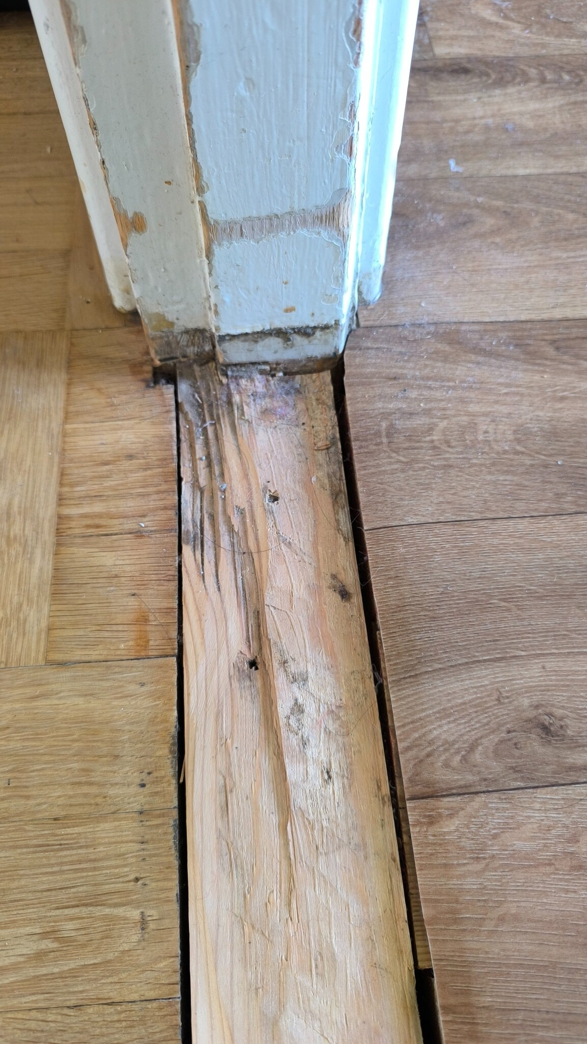

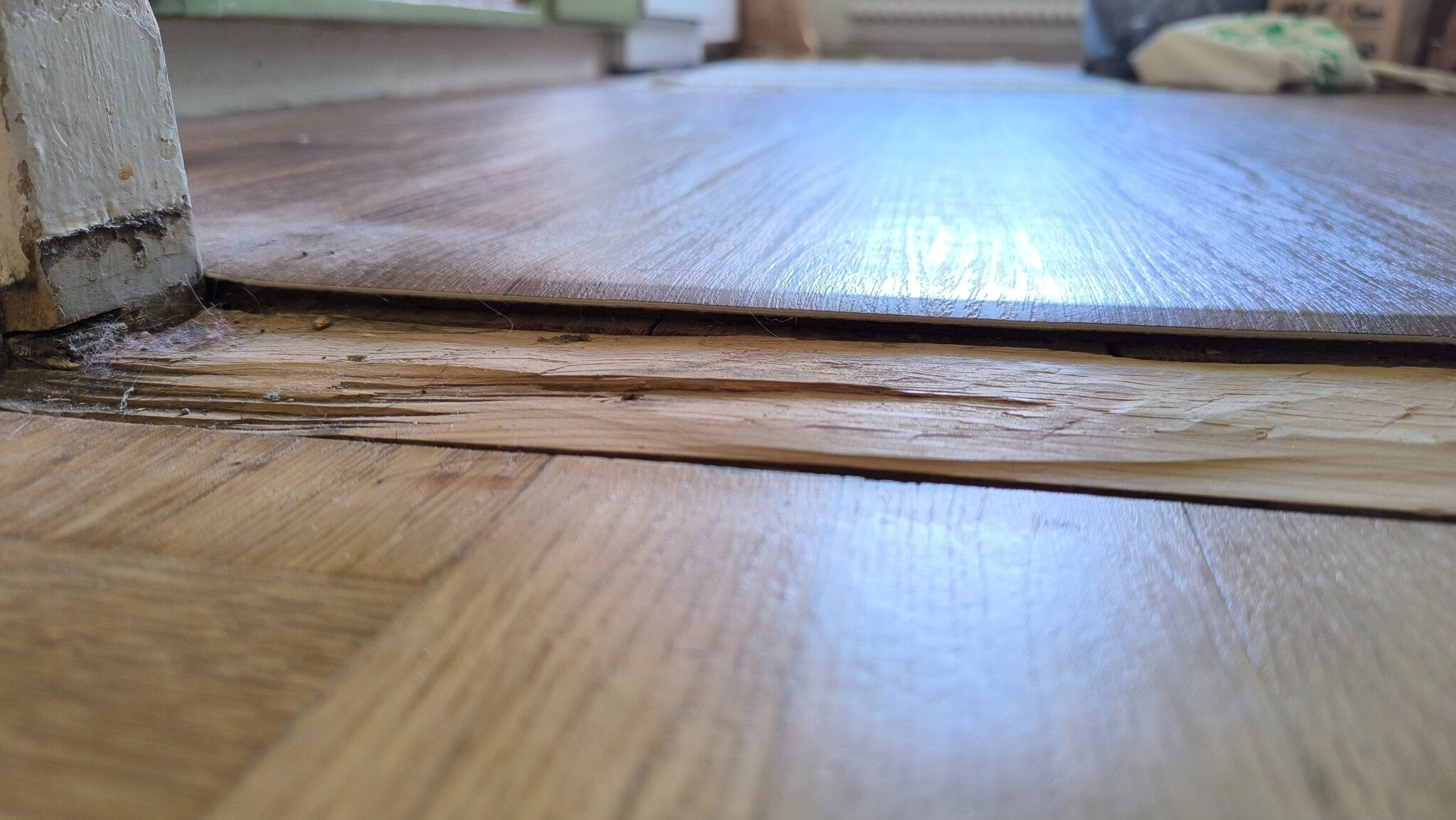

Problemet är att, utöver nivåskillnaderna mellan köksgolvet och parketten i hallen, så möter inte golven varandra utan det är någon sketen bräda som sitter i dörröppningen. Den är ganska grov till utseendet, sviktar och är ojämn, men sitter ändå fast rejält utan spik/skruv.
Jag tänker spontant att man bara ska såga ut den från dörröppningen, men blir osäker på hur jag då bäst fäster den nya brädan? Eller är det onödigt arbete? Ska man strunta i att byta ut den och bara låta golven bära majoriteten av nya tröskeln?
Slutligen funderar jag på hur man bäst fäster själva tröskeln. Jag har sett att vissa limmar, vissa skruvar - men jag funderar på att löslägga. Eller finns det något annat alternativ som är snyggt/diskret och som inte är "permanent" som limmet är?

Jag skulle välja planhyvlad ek och fästa den med försänkta mässingsskruv.
