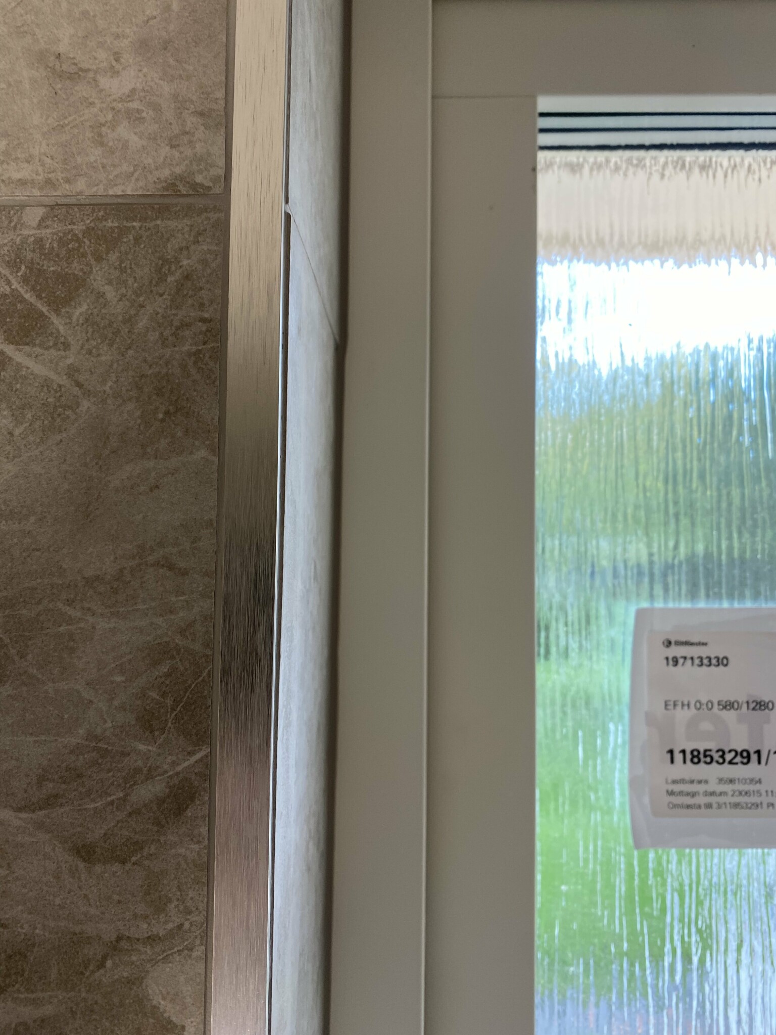

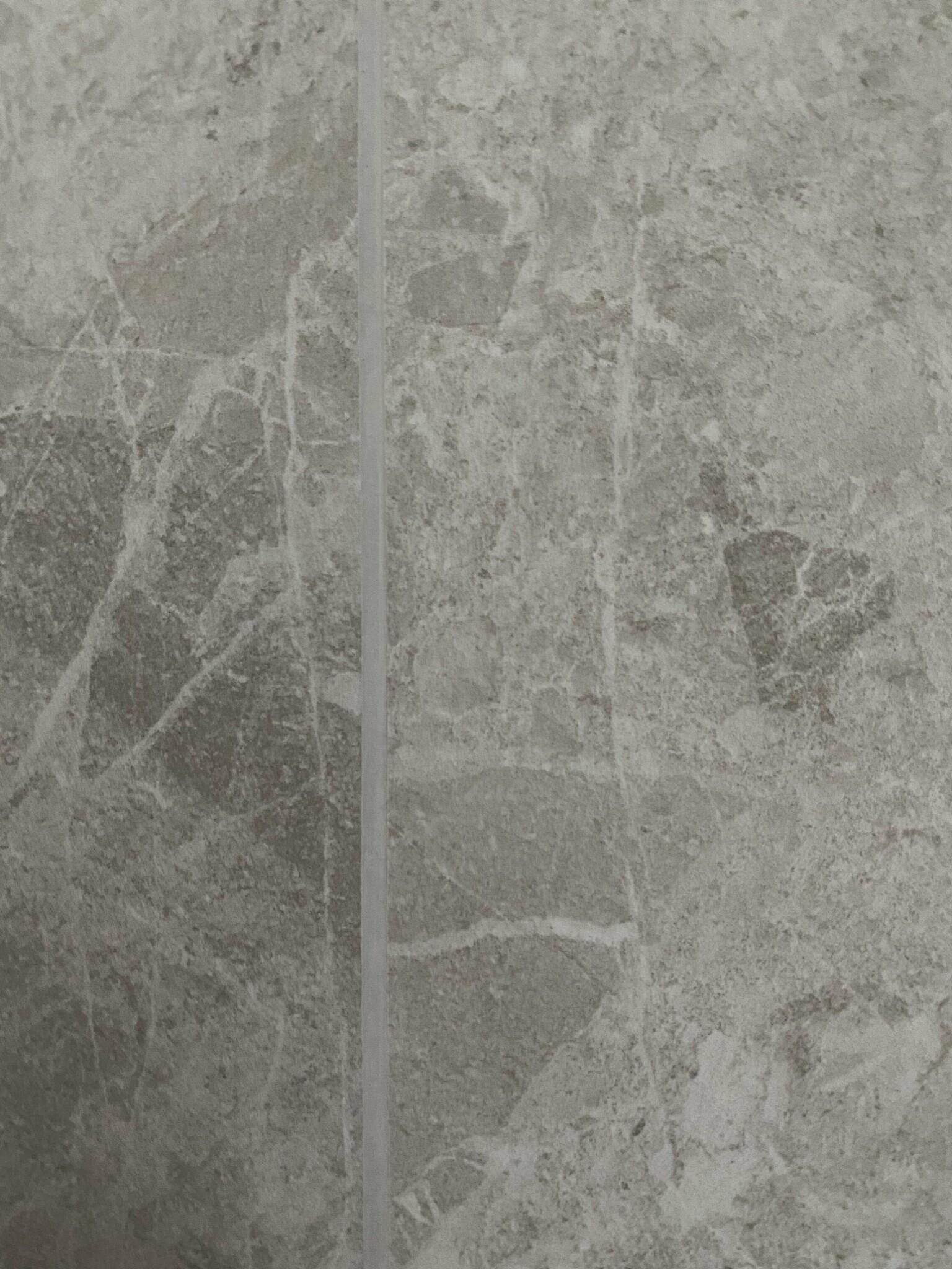

Har haft ett företag här som satt kakel och klinker i badrummet. De fogade inte hela rummet samtidigt och lämnade en vägg och området runt fönstret för att foga några dagar senare. Jag påpekade att jag tyckte att de kunde fylla på fogen på flertal ställen i övriga rummet eftersom de inte gick upp till plattans kant. De gick då över väggar och golv en andra gång..
Så nu till mina frågor;

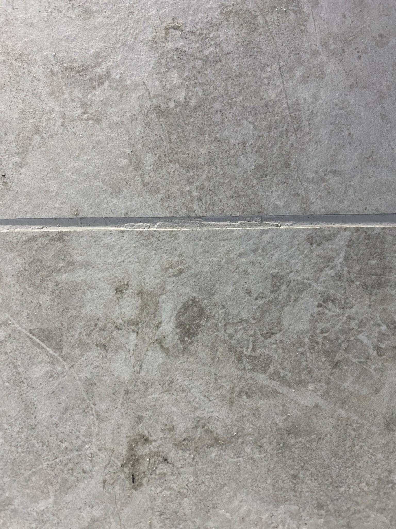

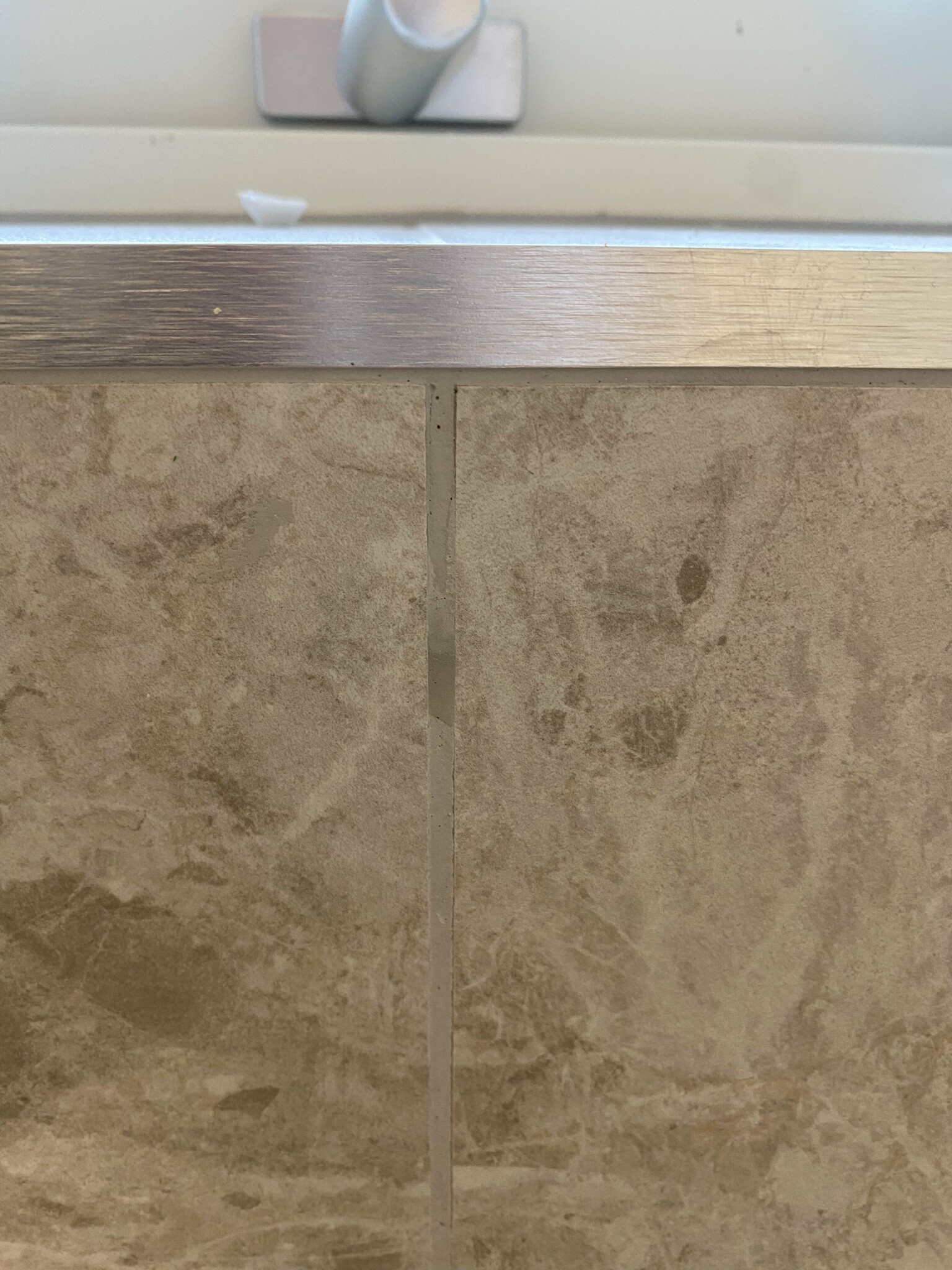

På flertal ställen tycker jag fortfarande att de kunde fyllt på mer fog.. är jag för petig?

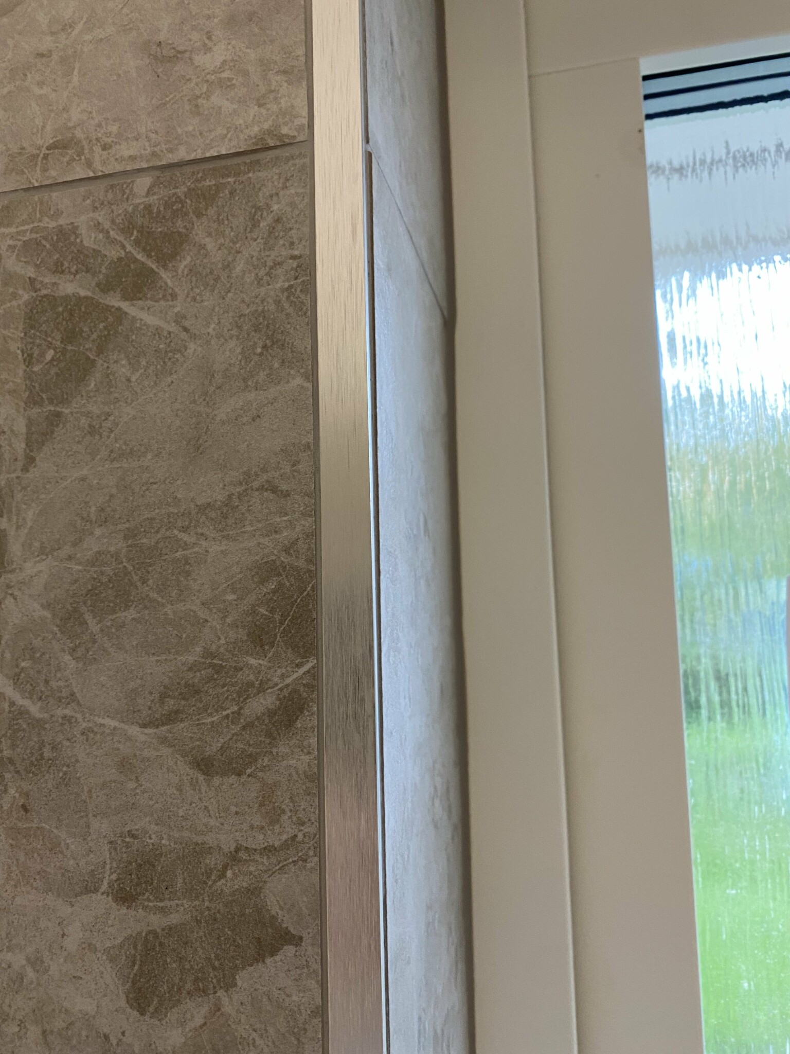

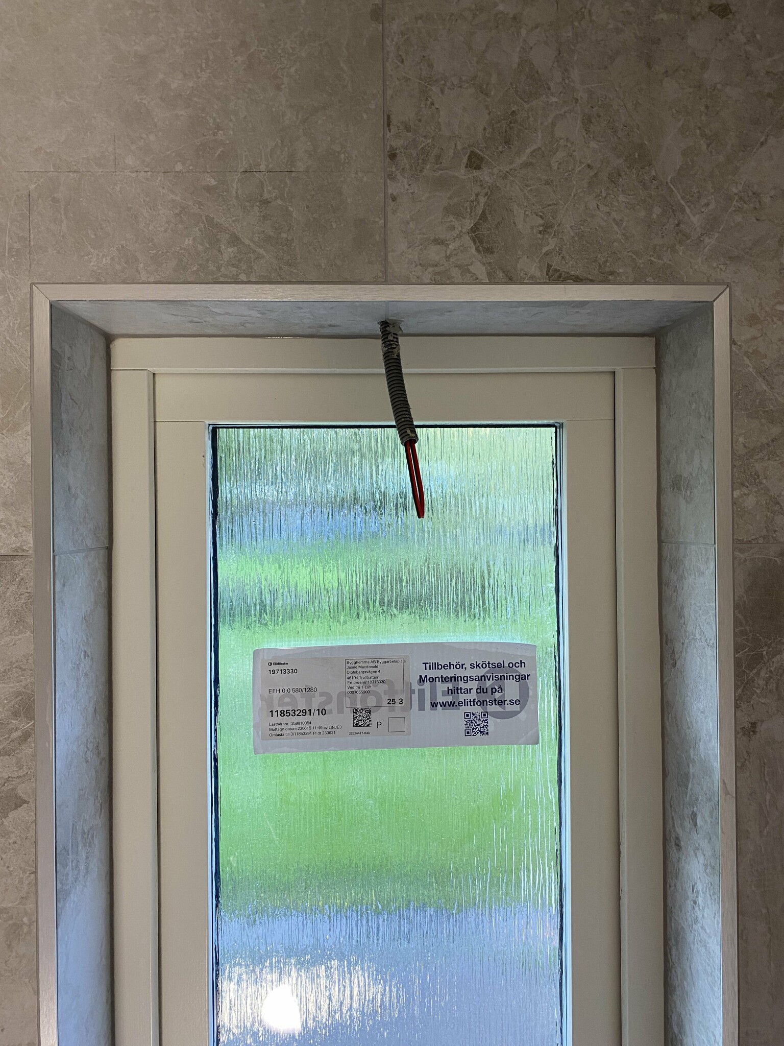

De har även kaklat in fönstret men en platta sticker ut och vid ett av övre hörnen vid metall listen är en glipa, vilket de inte är på de övriga hörnen.

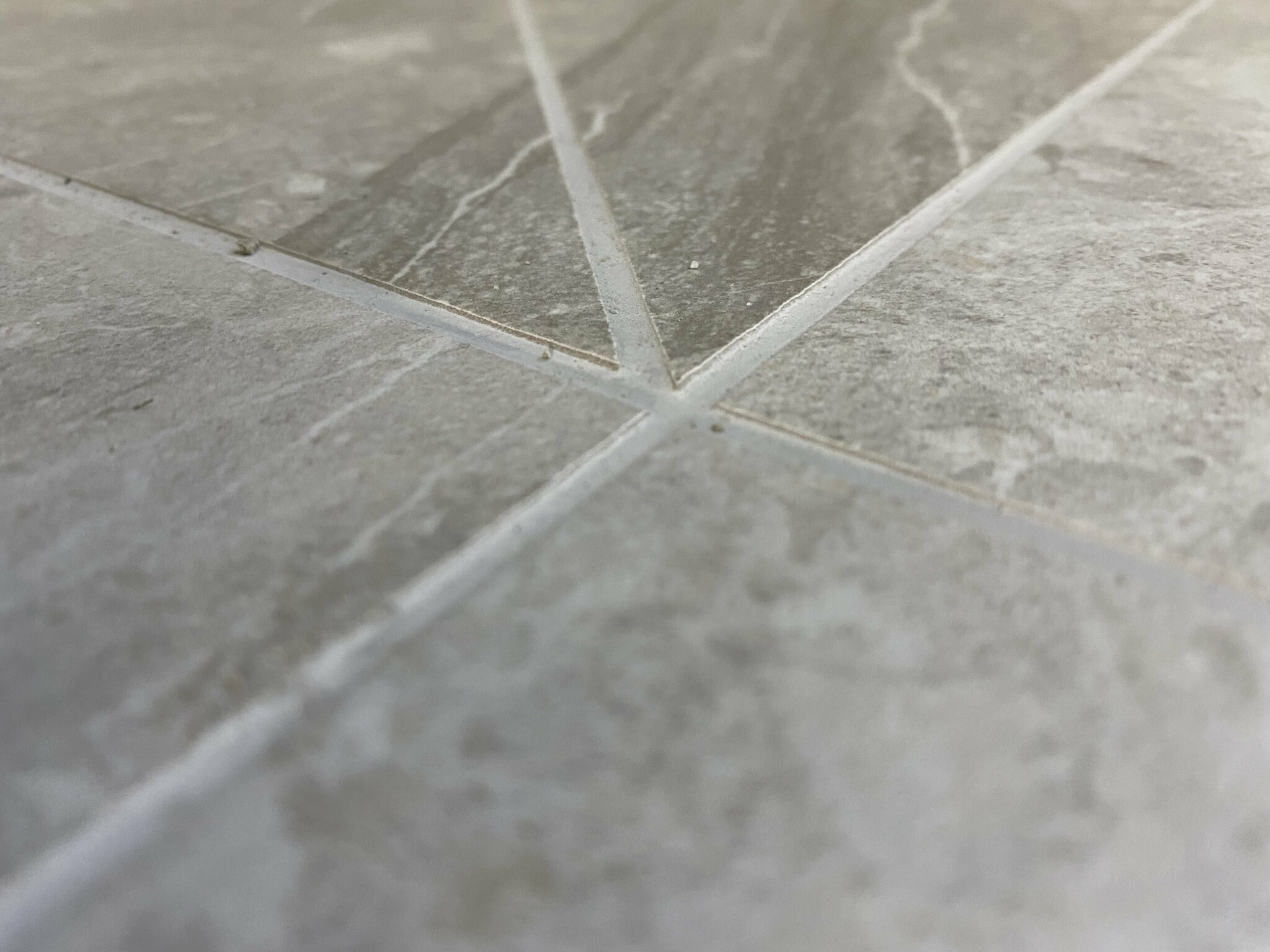

De ställen de lämnade för att foga senare är mörkare, ser ”flammiga” ut på sina ställen. De är nu 3 dagar sedan de fogade, kommer det att ljusna för att bli samma färg?

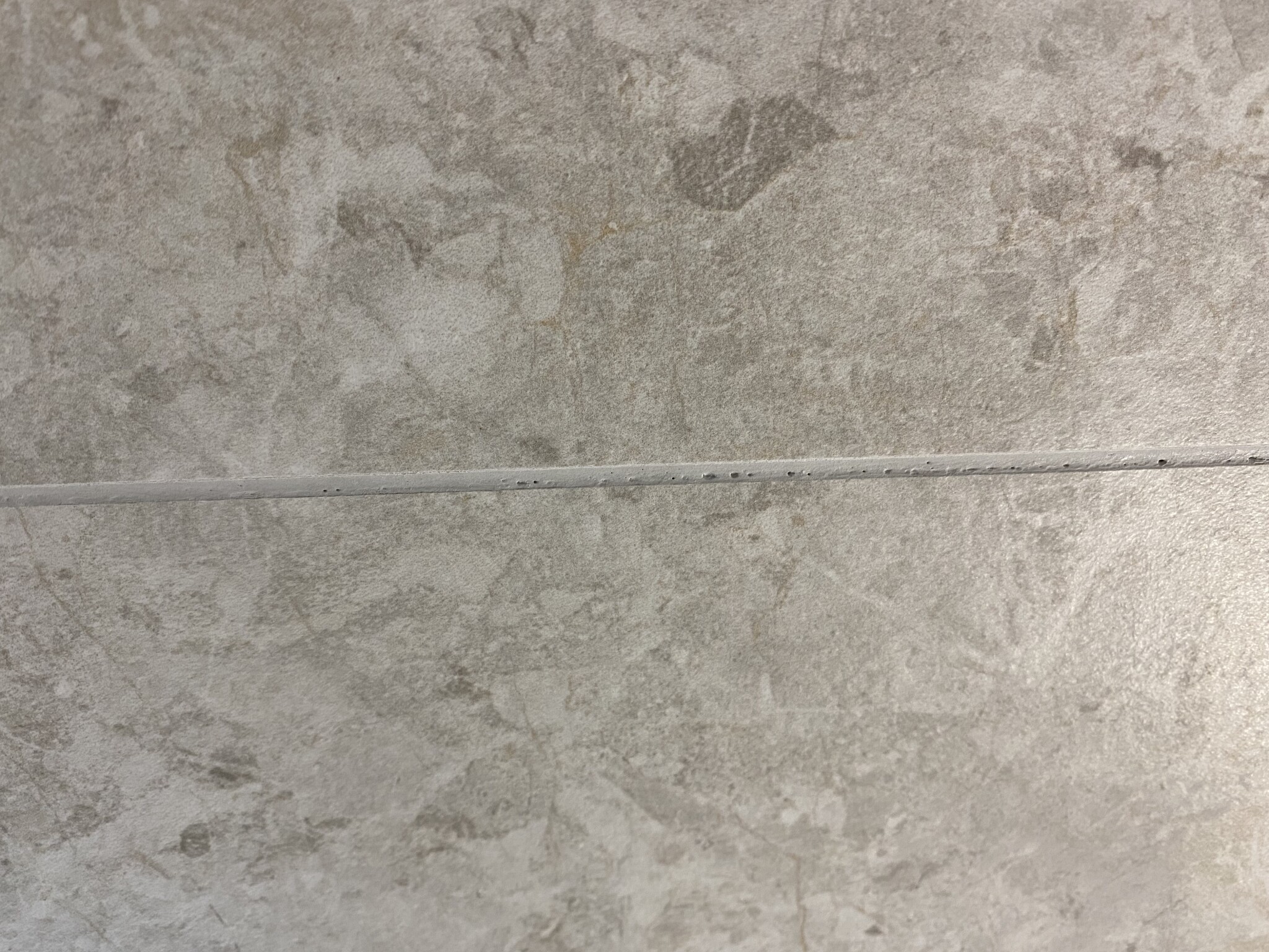

Finns även bubblor i fogen på sina ställen, är det ok?

Att få fogen jäms med en rektifierad platta går inte utan det blir som på dina bilder med det sagt så får dom fixa den ojämna fogen samt mushålen. Geringen på listen tycker jag helt okej, även plattan som sticker ut 1mm utanför listen.
Pratade med företagen i morse och skickade bilder. De verkade hålla med om att det inte såg ok ut men menade att de skulle vara fel på fogen. Tycker själv de mer ser ut som att de gått lite väl fort. Hur som så verkar de tillmötesgående vilket är skönt!K Kirre2021 skrev:
Ok, det har jag inte hört om innan. Tänkte att fogen ska gå upp till plattans kant (menar inte att hela fogen ska vara jämn med plattans ”höjd”, men med plattans kanter). Känns dock som att de kanske blir ytterligare färgskiftningar när de ska fylla på mer fog..T tank77 skrev:
Plattsättaren kommer ut i nästa vecka och kollar på de så får se vad dom säger 👍

Om man jämför två av fogarna verkar dom fått till det på en del ställen. Varpå den mer fyllda är som jag hoppats att samtliga såg ut.T tank77 skrev:

Fel på fogen, vad menar de med det? Man blandar ju fog själv så då har de väll blandat fel i sånt fall.G Grundochgla skrev:

Jag vet faktiskt inte. När jag påpekade det första gången så menade en plattsättare (dom var två) att det handlade om att fogen var så finkorning så att när de tvättade fogarna så tvättades för mycket ut. Andra vevan så hade det inte något svar på varför de skulle vara fel på fogen och sa då att de inte haft samma problem innan. Möjligen att våra plattor (Höganäs) skulle kräva en annan typ av fog. Därav skulle hon prata med tillverkarna av märket. Att det är olika nyanser av grått förstår jag det som kan ha med blandningen alt. mängden vatten vid tvättningen..K Kirre2021 skrev:
