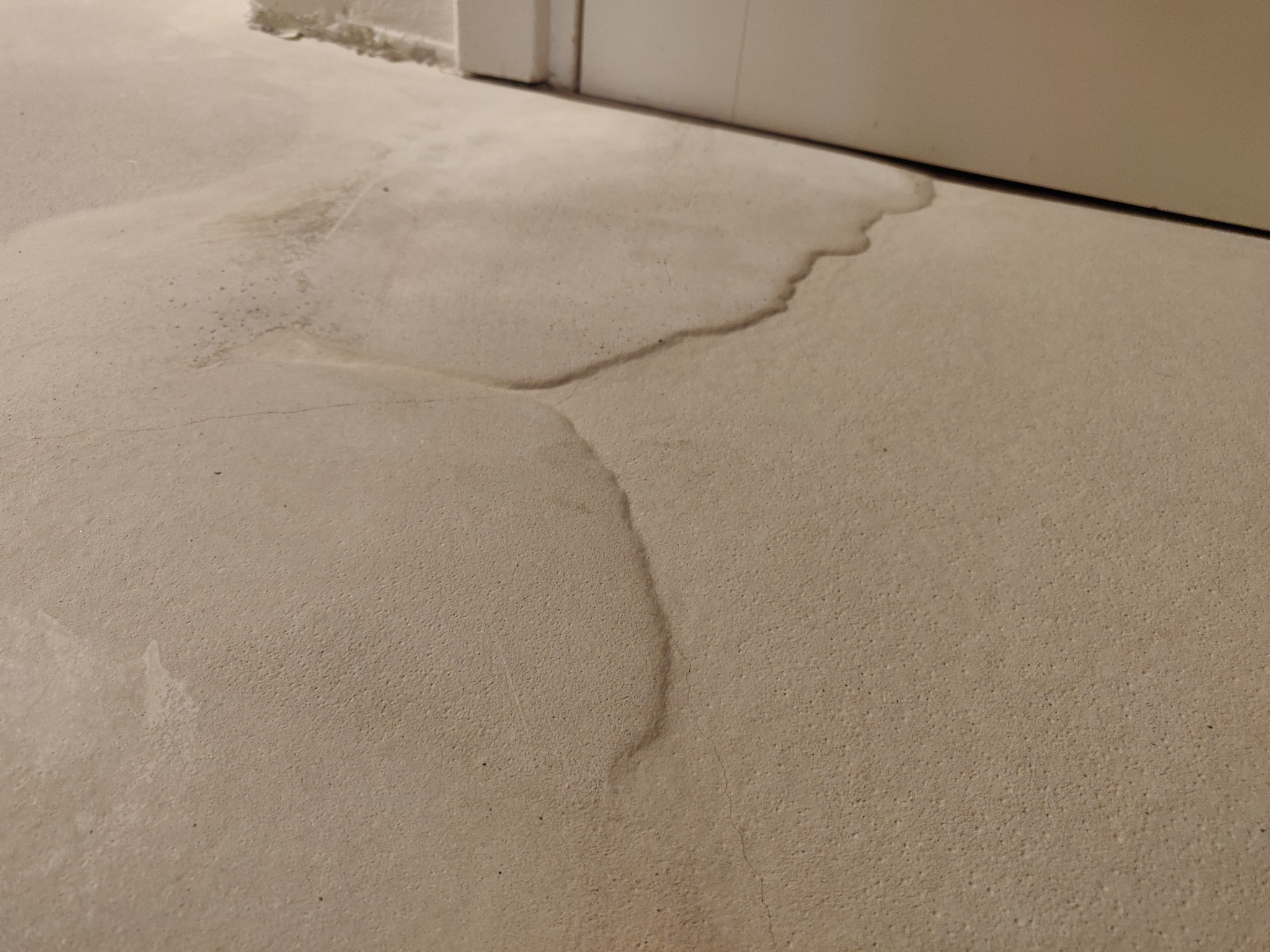

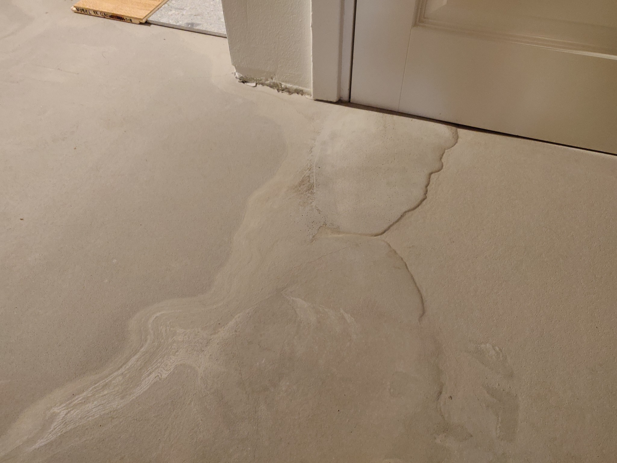

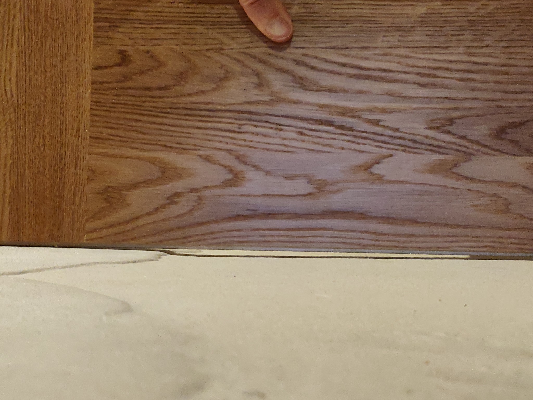

Håller på och ska lägga klinker i hallen. Var spännande att pröva flytspackling för första gången! Det gick mestadels bra, men lyckades få lite ojämnt på ett ställe. Det är typ 3 millimeter skillnad i höjd som mest och en rätt brant kant. Det är ju hall och vi ska lägga 30x30 plattor så behöver kanske inte vara perfekt, men nåt känns det som att man borde göra. Allt är nog tjockt nog överallt så jag antar att det både funkar att fylla ut hålet eller slipa bort kanten.
Hur skulle ni gjort? Vad är enklast och vad blir bäst?
Se bilder:
Se bilder:
Slipat ner hade jag gjort.

Finns väll bara två alternativ, slipa ned det höga eller köpa handspackel för golv för att fylla igen det låga.
Jag har slipat flytspackel och gör helst inte om det. Dammar som tusan och är rätt så hårt.
Tack för alla svaren! Nu har jag slipat av med vilkelslip och diamantklinga. Det skar som smör men dammade utav bara helvete, men vi kan skärma av utrymmet så saneringen blev dräglig. Nu ska fylla ut lite sen är det klart. Fick tips på Bauhaus att husfix kan användas som bättringsspackel så kör nog på det. Sedan kanske det blir till att köra uppåt 10mm fix vid själva läggningen och då borde eventuella ojämnheter försvinna.
