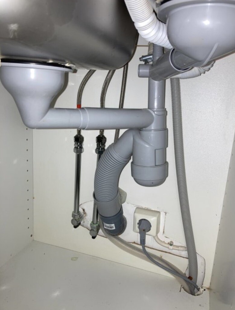

Hej. Nu behöver jag lite tips och goda råd. Det luktar illa från den ena ( lilla ) diskhon. Precis allt är isärplockat och grundligt rengjort. Vatten finns i vattenlåset men likväl luktar det illa från den ena hon. Jag bifogar en lånad bild men som ser ut precis som vårt avlopp. Hon
som det luktar avlopp från är den övre anslutningen ( till höger i bild ) Har tätat alla kopplingar och anslutningar men likväl tränger en obehaglig lukt upp ur bara den lilla hon. Tar tacksamt emot alla tänkbara tips på hur det är möjligt.
om allt plockats isär och rengjorts så kan det ju inte finnas något kvar i avloppet som gör att det bara luktar i ena hon, kan du inte ha missat att tex rengöra bräddavloppets delar?
Annars är det ju själva avloppsrören till ena hon som luktar vilket låter märkligt.

Har du även lossat den delen som sitter fast i själva hon, eller har du bara rensat rören?
Dvs, den delen som silen sitter fastskruvad i. Kanske det har fastnad skit däri.
På röret från den hon sitter ju också utstickande anslutningar till diskmaskinsavlopp. Kan det sitta något däri?
Kanske har jag löst problemet nu. Trots isärtagning och rengöring av alla delar kunde jag lukta mig fram till att boven sannolikt var den vita veckade slangen till breddavloppet. Svår att få kliniskt ren p.g.a. vecken. Eftersom den sitter ansluten högst upp på avloppet ( givetvis före vattenlåset ) så kommer den närmast anslutningen till den lilla hon och där spred den nog sin odör. Nu är den borttagen och ingen odör än så länge. Tack för alla tips.
