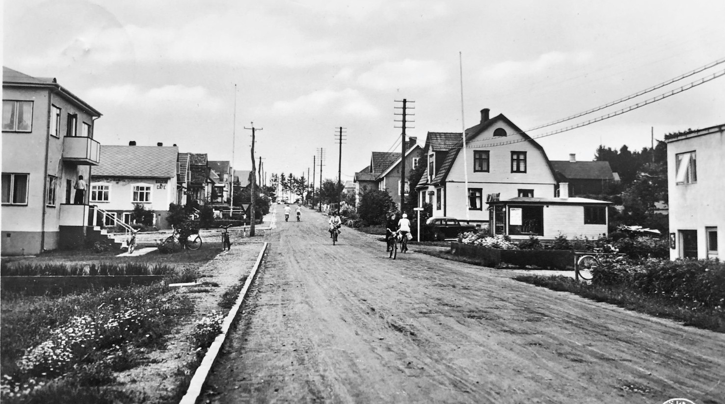

Du får läsa på om elnätens historia och hur de kom till. Det finns fortfarande elnät som är föreningsägda på många håll som inte har blivit uppköpta och inlemmade i större bolagsdrivna nät. Sverige var inte så fattigt som du vill få det till på 1930-40-talet. Vi hade inte krig och sålde bra till de länder som hade krig. Industrialismen gick på högvarv. Du kanske tänker på nödår på 1800-talet när du tänker på fattigdom.A Anders_Nilsson skrev:
Bjuder på en bild från vår närmaste ort, tagen ca 1940, som illustrerar väl skillnaden i de lokala elnätssatsningarna och statens telefonsatsning. På vänster sida av vägen går elnätsföreningens stolplinje. Stolparna är hur krokiga som helst och man har tagit vad som finns. På höger sida vägen är det betydligt dyrare stolpar, spikraka, från statliga Televerket.
