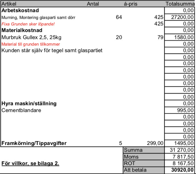

Så här ser offerten ut

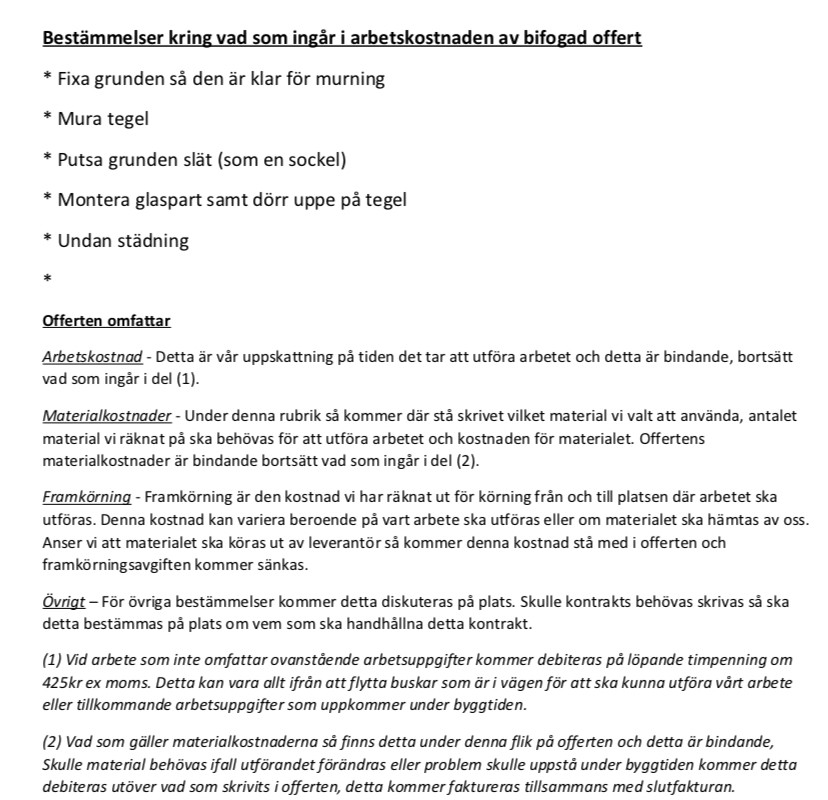

Jo men det står ju klart och tydligt i offerten att "Fixa grunden sker löpande!"...Y Yxiii skrev:Jo jag förstår att det tar tid att göra, det var precis därför vi kontaktade en firma som kom dit och kollade. Jag stod där med båda snickarna och vi kom överens om att det översta lagret måste bort och sen muras om och kan ni återkomma med en offert på vad det skulle kosta. Då får man väll ändå anta att dom räknar med det i sitt pris?
Sen kan man ha åsikter om det ena och det andra men det är ju svårt att misstolka kan jag tycka.
Samtidigt kan man ju tycka att om de har erfarenhet av den typen av arbete så borde de i alla fall kunna ge en tidsuppskattning mellan tumme och pekfinger för kan man lämna ett fastpris på övrigt murningsarbete och montering av glaspartier/dörr så borde man kunna göra det på grundjobbet med. (Men det är en annan femma)
Hur kan du rimligen anta något annat än att kostnaden för att fixa grunden skulle faktureras löpande? En ganska uppenbar ledtråd torde väl ändå vara att det står precis så i offerten du accepterade... Du kan inte lasta hantverkarna för att du slarvat med att skapa dig själv en förståelse för vad avtalet du ingått i innebar.Y Yxiii skrev:Jo jag förstår att det tar tid att göra, det var precis därför vi kontaktade en firma som kom dit och kollade. Jag stod där med båda snickarna och vi kom överens om att det översta lagret måste bort och sen muras om och kan ni återkomma med en offert på vad det skulle kosta. Då får man väll ändå anta att dom räknar med det i sitt pris?
Jag köper att det står fixa grunden sker löpande och att dom behöver göra det för att växthuset ska kunna monteras korrekt. Men inte att det är 40h jobb för att mura om hela grunden som sätts som ”löpande” För det visste dom om innan dom lämnade offerten. Det var något vi kom överens om att det skulle vara inräknat. Att dom sedan har en rörlig post för små justeringar i slutet är helt ok. Men inte att sätta hela arbetet med grunden på rörlig timpeng.M mnzeii skrev:Hur kan du rimligen anta något annat än att kostnaden för att fixa grunden skulle faktureras löpande? En ganska uppenbar ledtråd torde väl ändå vara att det står precis så i offerten du accepterade... Du kan inte lasta hantverkarna för att du slarvat med att skapa dig själv en förståelse för vad avtalet du ingått i innebar.
I så fall har dom lämnat en ungefärlig prisuppgift och får då enligt lag inte överstiga priset med mer än 15% utan särskilda omständigheter

Sorry men problemet verkar vara att du av någon anledning inte kan tyda offerten på rätt sätt för det står ju faktiskt bokstavligt talat att "Fixa grunden sker löpande" med en utsatt timpeng av 425:- exkl. moms OCH att "Material till grunden tillkommer".Y Yxiii skrev:Jag köper att det står fixa grunden sker löpande och att dom behöver göra det för att växthuset ska kunna monteras korrekt. Men inte att det är 40h jobb för att mura om hela grunden som sätts som ”löpande” För det visste dom om innan dom lämnade offerten. Det var något vi kom överens om att det skulle vara inräknat. Att dom sedan har en rörlig post för små justeringar i slutet är helt ok. Men inte att sätta hela arbetet med grunden på rörlig timpeng.
Dessutom markerat i rött så frågan är ju mer hur du kunde godkänna offerten och låta dem utföra arbetet om du inte ville ha grundarbetet på löpande debitering.
Här finns ju ingenting alls som antyder "ungefärlig prisuppgift" utan offerten är helt och hållet en fastprisoffert där en viss del som är specificerad kommer att tilläggsdebiteras löpande.
Jag skulle om jag var du bita i det sura äpplet och betala dem det du är skyldig och se den oförväntade kostnaden som en lärpeng. Framöver kommer du vara noggrannare vid avtalsteckning. Det finns ingen chans att vinna en tvist med den argumentation du för just nu. Du har blivit fakturerad korrekt enligt avtal.Y Yxiii skrev:Jag köper att det står fixa grunden sker löpande och att dom behöver göra det för att växthuset ska kunna monteras korrekt. Men inte att det är 40h jobb för att mura om hela grunden som sätts som ”löpande” För det visste dom om innan dom lämnade offerten. Det var något vi kom överens om att det skulle vara inräknat. Att dom sedan har en rörlig post för små justeringar i slutet är helt ok. Men inte att sätta hela arbetet med grunden på rörlig timpeng.
Den öppning som skulle kunna existera vore om det visade sig att arbetet med grunden inte motsvarade de 40 h du blivit fakturerad för men jag tycker inte riktigt det låter så. Be dem specificera den delen ytterligare.
