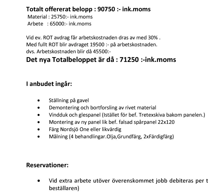

Vi har drabbats av läckage, upptäckte det på vinden. måste byta ut träpanelen på en gavel och har fått in en offert. Verkar den rimlig?
Se detaljer i bilagan. Efter rot skulle det bli drygt 70 000 inklusive målning.
  • Offert för att åtgärda läckage med detaljerad kostnadsuppställning och ROT-avdrag, samt arbetsbeskrivning.
Hur stor är gaveln?
1 dag för att bygga ställning riva och skydda
1 1/2 dag för gles och vindskiva
2 dag för panel
3 dagar för målning (torktider så räkna med att även om det tar en halv dag att måla kan de inte göra så mycket mer den dagen)
7-8 dagar totalt, eventuellt en dag för demontering ställning, köra till soptippen, kanske behövs nya plåtarbeten och lite sådant.
450 kronor * 8 timmar *8dagar=28800*1,25 moms = 36000 och sedan lite vinst och marginal på det.
