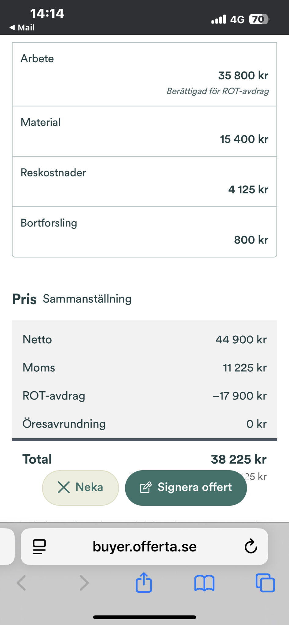

Om man söker lite på nätet så hittar man lite olika uppgifter om vad en altan kostar att få byggd och en riktpris på 1500-3000 kr/m2 nämn på flera ställen. Det finns även lite olika räkneexempel som landar på 1200-1600 kr/m2 efter ROT-avdrag för en "enkel" altan utan räcken osv.
Äldre artiklar skriver kvadratmeterpriser på 1000-1200 kronor men de har varit daterade för 5-6 år sedan och innan pandemin och allmänna prishöjningar så de är inte riktigt aktuella.

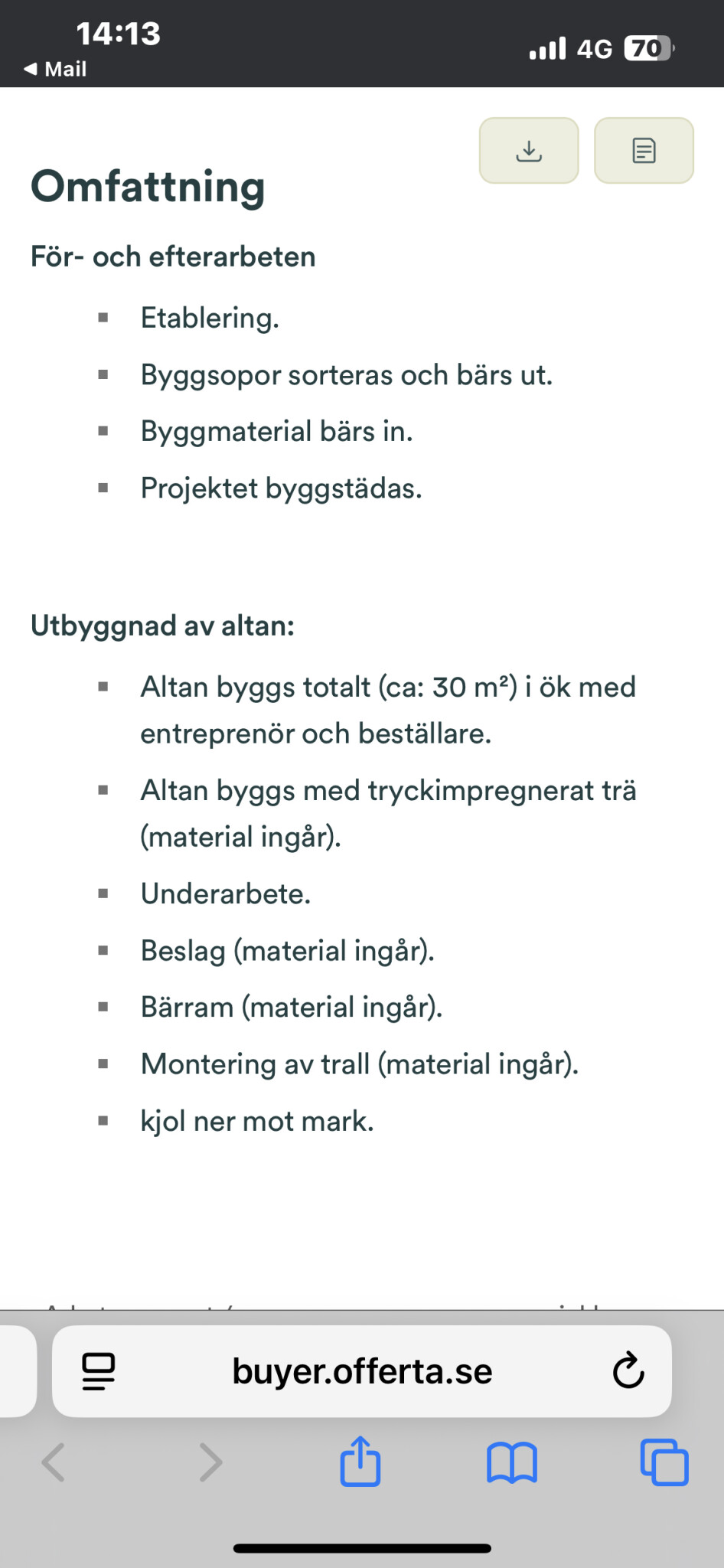

Er offert landar ju på 1870 kr/m2 före ROT och 1275 kr/m2 efter ROT så det ligger ju i linje med det. De har mju specat att det ska vara en kjol och du skriver att det ska vara i nivåer så det komplicerar ju bjälklaget lite (lite mer jobb och lite mer virke) - det står dock inget om staket/räcke så jag gissar att det inte blir så högt från mark?
De tar ju även upp etablering och materialhantering samt sophantering så de verkar ju ha tänkt igenom vad som ska göras och gör att de inte kan komma i efterhand och lägga till "dolda" kostnader så på det stora hela så känns den rimlig.
För att få mer underlag så skulle du behöva få flera offerter från andra firmor men sen är det också frågan om ni hinner få fler offerter och någon som gör jobbet till när ni vill ha den klar.

Ser ut som det är via offerta. Kontrollera deras referenser noga! Lita inte på något som står om firman på offerta eller andra "refenssidor". Prata med folk som faktikst har anlitat firman.

Bra pris säger min hantverkarkompis som är snickare
Generellt litar jag aldrig på byggfirmor som behöver ta till tjänster som exempelvis offerta för att få affärer. Dom som är duktiga har att göra ändå, och är ofta värda att vänta lite på om det inte finns tid. Till och med i dom sämre tider som varit. Jag har själv anlitat en på referenser i Göteborgsområdet nu och inte betalat mycket mer per kvm än ditt prisförslag till 100 kvm i flera nivåer.

Det blir ju billigare kvm pris på större altan.J jockeoberg skrev:Generellt litar jag aldrig på byggfirmor som behöver ta till tjänster som exempelvis offerta för att få affärer. Dom som är duktiga har att göra ändå, och är ofta värda att vänta lite på om det inte finns tid. Till och med i dom sämre tider som varit. Jag har själv anlitat en på referenser i Göteborgsområdet nu och inte betalat mycket mer per kvm än ditt prisförslag till 100 kvm i flera nivåer.

Precis. Utformning och förutsättningar är alltid långt mycket mer avgörande för priset än kvadratmetrarna. Det gäller all byggnation, vilket gör alla dessa ”är detta ett rimligt pris för X”-trådarna där folk jämför med sina egna projekt ganska meningslösa.
Även denna trådstart har lite samma problematik, att vi inte vet någonting överhuvudtaget om förutsättningarna.
