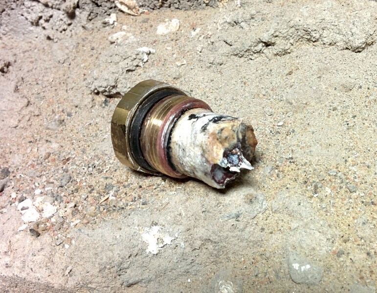

Offeranoden helt uppäten, är varmvattenberedaren körd nu?
Vi har bott i huset i 6 år och varmvattenberedaren (OSO 16RKA 200 liter) är nu 17-18 år. Vi har aldrig under dessa 6 år kontrollerat offeranoden pga att jag inte visste om att något sådant existerar. Senaste tiden har det kommit lite rostfärgat vatten i början när man spolar varmvatten och jag har därför inspekterat varmvattenberedaren idag. Hittade då instruktioner om kontroll av anod, vilka jag följde och resultatet kan ses på bifogad bild. Helt uppäten, alltså.
Nu undrar jag därför om beredaren är helt körd eftersom det uppenbarligen kommer rostigt vatten ur den. Den läcker inte eller beter sig konstigt på annat vis. Skulle det kunna va så turligt att ett byte av anoden räcker? Var hittar man i så fall sådana (har googlat men ej hittat specifikt för OSO men kanske det är standardgrejor?). Och hur gör jag i så fall för att bli kvitt det rostvatten som finns i tanken? Tror det är rostfri tank i dessa beredare men är inte säker.

Den är inte slut, så ta bort resterna och sätt på en ny

Finns lite överallt bl.a. Biltema
http://www.biltema.se/sv/Bygg/VVS/Varmvattenberedare/Anod-till-varmvattenberedare-88027
Ta loss o ta med så du ser hur gängorna ser ut (men borde vara samma till alla)
Ta och mät hur långt in du kan sticka en tex skruvmejsel/rörbit så du vet längden på den du behöver (är det för låg är det iof bara att såga av ändan på den till rätt längd)

Ah, grymt! Tack för hjälpen!
Behöver bara tips om hur jag ska få bort det rostiga vattnet i tanken. Går det att helt enkelt spola varmvatten tills det är slut? Då borde ju allt vatten i tanken vara utbytt.

Finns bara anod på emaljerade beredare, rostfria och kopparberedare har ingen anod.
När vi flyttade in i vårt hus så kom det rostfärgat vatten ur vår 15 år gamla beredare.
Tidigare ägare hade aldrig kollat anoden, vi satte dit en ny anod.
Fem år senare när jag gick in i förrådet så var det dimmigt därinne och massor av vatten på golvet, då åkte den ut.
Har den väl börjat rosta så har man nog en begränsad livlängd kvar.

Då kontrollerade du nog inte anoden på dessa fem år efter du bytte den.Peter2400 skrev:Finns bara anod på emaljerade beredare, rostfria och kopparberedare har ingen anod.

Hela tanken med anoden är att den är uppbyggd av en mindre ädel metall än själva stålet i behållaren. Emaljen är inte riktigt tät (fullt med porer) och behöver ett mindre ädel metall som syret ger sig på innan behållarens stål.
Kortfattat fungerar det så.
Dock ska en offeranod kontrolleras varje år!

Men hur kan en anod vara dålig egentligen? Är den av den metall som specificerats så funkar den väl oavsett fabrikat?Korvgubbe skrev:
Nja, biltema har haft en del tvivelaktiga produkter genom åren.
Även zink (som anoder är tillverkade av) kan hålla olika kvalité.
Köp anod av kändare märke! Värt var enda krona!

Jo, det vet jag att Biltema inte är top notch men det är ju skillnad på att köpa en avancerad maskin och en stav med grundämne (magnesium). Har svårt att tro att Biltemas magnesium har annan kemisk beteckning än t ex Nibes.krilleman_215 skrev:
Den ska ju dessutom gå sönder så då borde Biltema ha de bästa offeranoderna på marknaden
