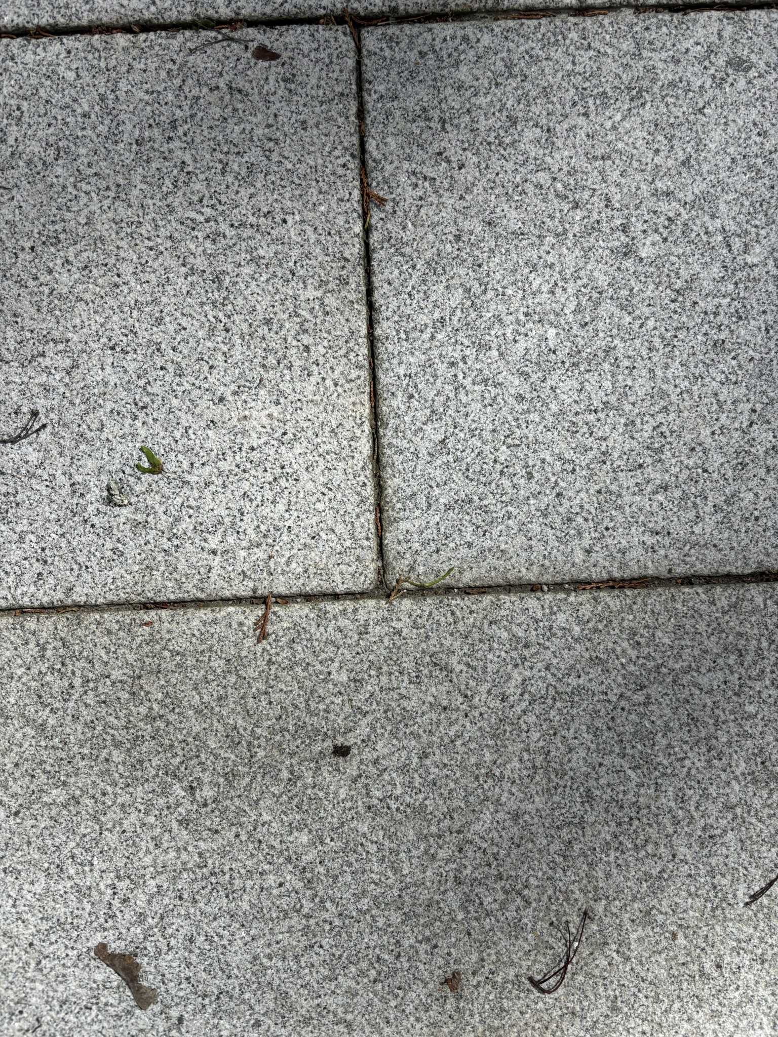

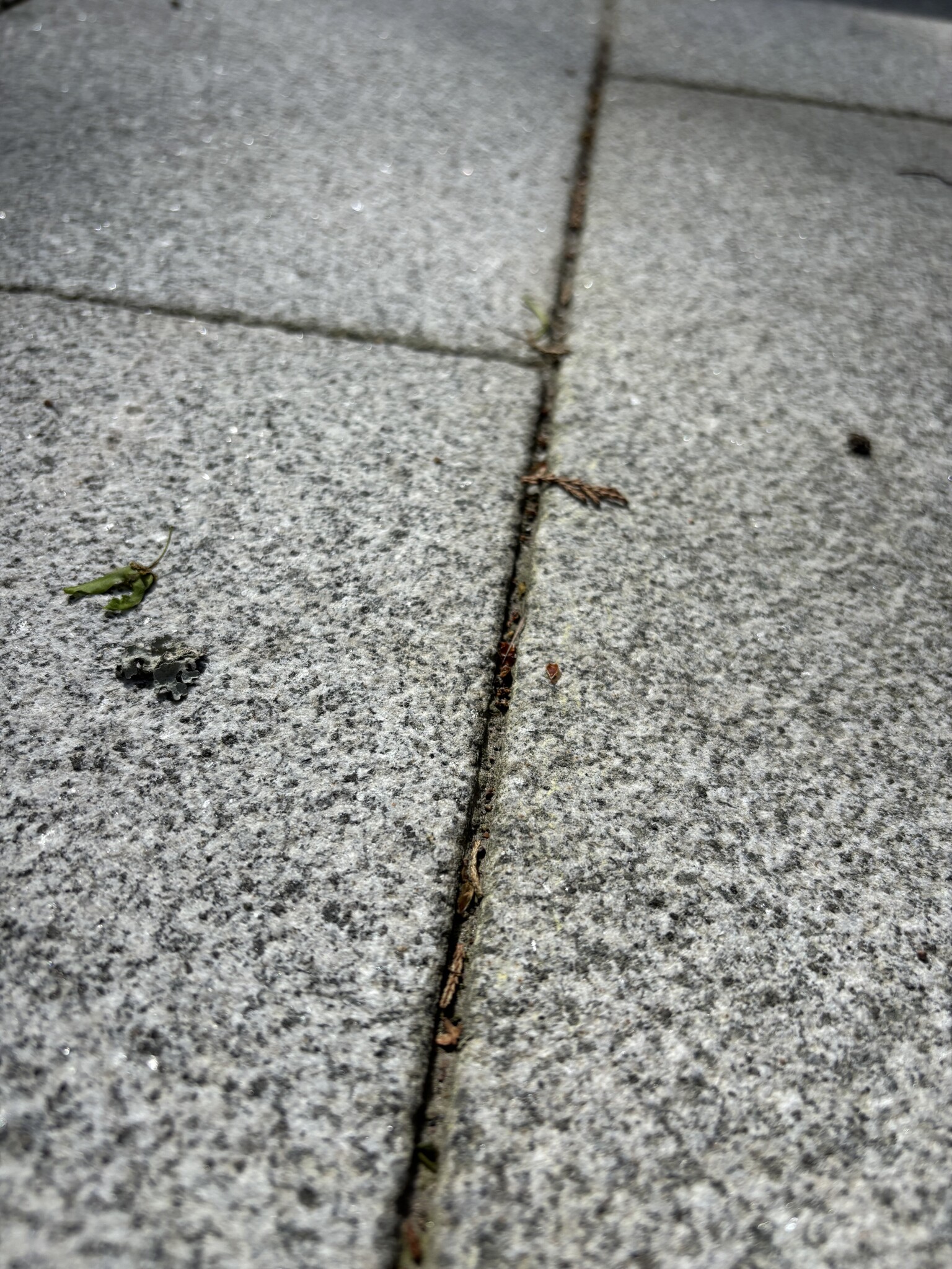

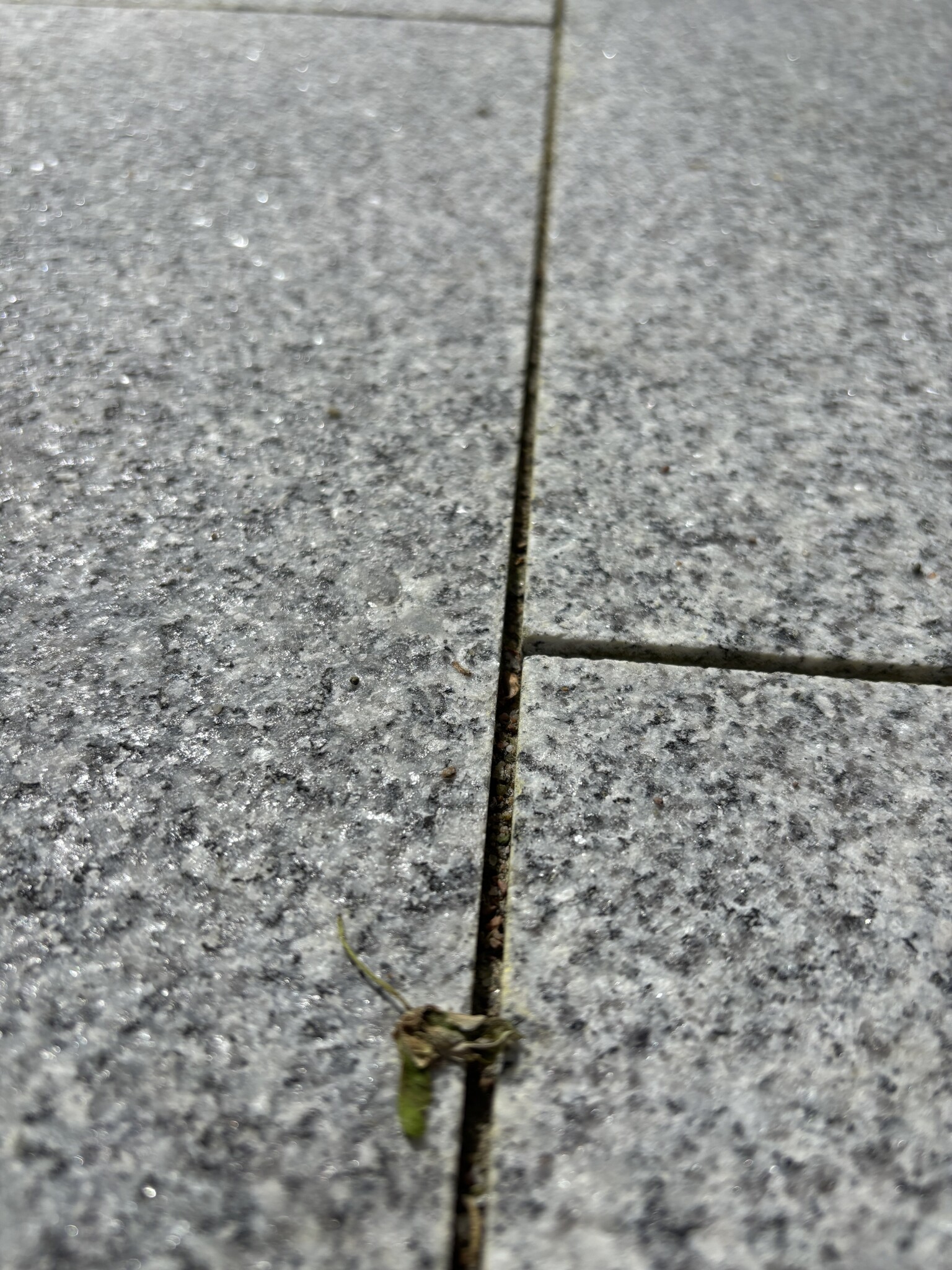

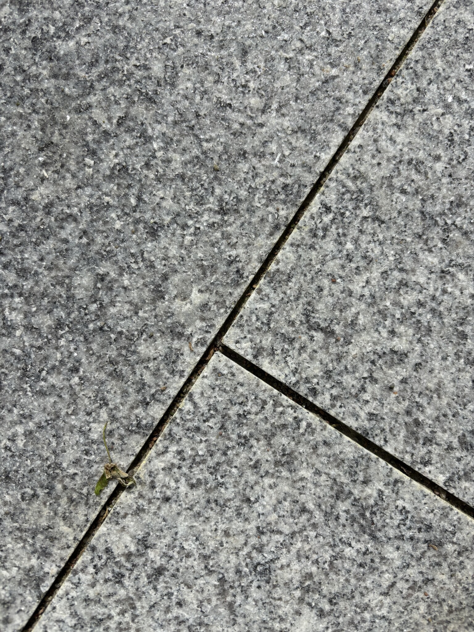

Du behöver ha fogar mellan plattorna annars kommer kanter och hörn spricka när marken rör sig, så helt slätt är svårt att få även om plattorna skulle ha skarpa kanter.
Dessutom helt skarpa kanter blir otroligt känsliga och kommer spricka lite, både belastning och frost, så de kommer inte va skarpa så länge.
Mindre plattor/stenar i betong har ofta mindre faser. Finns billigare kvaliteter av natursten, typ importerad 60x30 granit, som är sågade efter de är flammade som också har helt skarpa kanter.
Der är enkkare att lägga mindre plattor, toleransen för att ytan inte är perfekt är större. Med stora plattor har du större risk för att de tandar, dvs att de ligger lite ojämt och kanter sticker upp.
Tänkt på regn, du vill ha lite lutning ut från huset, även här är mindre plattor enklare då de snabbare dränerar om du har en liten pöl.
Fasningen tror jag knappast kan vara problem, ungarna åker inlines på våra och det rullar nästan lättare än asfalten.
Bra idé men de brukar väl i regel va ojämna under?Z zwennebanan skrev:
Har du exempel?U Utsliten och utdömd skrev:
Tyckte inte det jag heller men den det berör känner av det tydligen och minsta onödiga rörelse gör ont i hela kroppen.T TypRätt skrev:
De få plattor jag lagt så tycker jag det varit enklare att få stora slätt men kanske haft tur/otur. Oavsett vilket så är det underordnat att antalet skarvar ska va så få som möjligt, anledningen kan du se i föregående svar.G g.kraft skrev:Der är enkkare att lägga mindre plattor, toleransen för att ytan inte är perfekt är större. Med stora plattor har du större risk för att de tandar, dvs att de ligger lite ojämt och kanter sticker upp.

Kina-import https://www.hornbach.se/p/granithal...gQ8KyYORZNb8fnNbRzkodHTCDOPwDfNuSoui2ZAG1qtiI
Sen har du det oftas dyrare alternativet som är blästrad eller flammad efter sågning. Men det står tyvärr sällan på hemsidorna.
