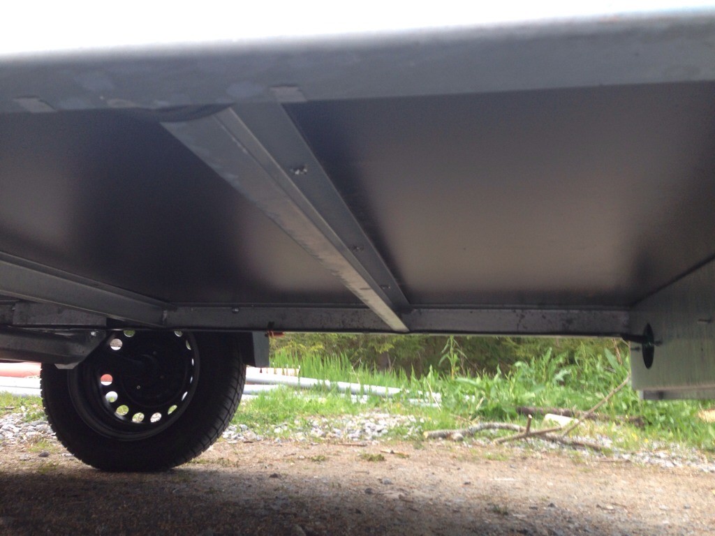

Mina öglor sitter original monterade i sidolämmarna på insidan av mitt eu släp.
peternicklas
Fasta plåtlämmar?
Då uppfylls kravet med tanke på dess styrka samt släpets totalvikt.
Ja fasta plåtlämmar.
D09

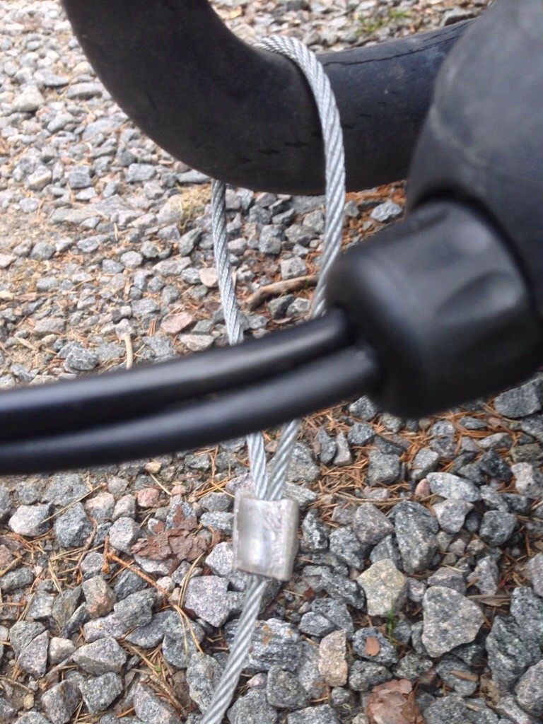

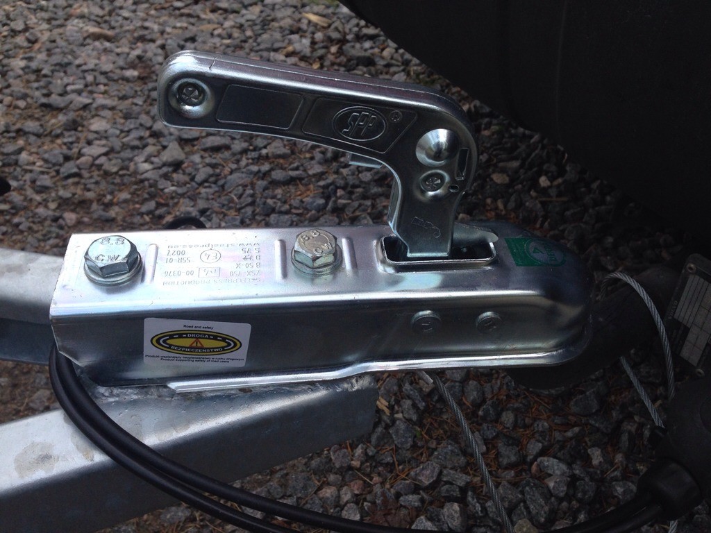

Säkerhetsvajern på en vanlig kärra slår på ju bromsen.
Men har min vajer endast funktionen att kärran ska släpas efter om den skulle hoppa av?
typ så, fast du har väl utlösningsringen kvar? Isf kommer även den wiren lossna efter ett kort tag.
Säkert en kvarleva i något regelverk... ;)
D09 skrev:
Dum fråga
Svaret är ja !!
Bättre att släpan kanar efter bilen än att den åker fritt i trafiken.:p

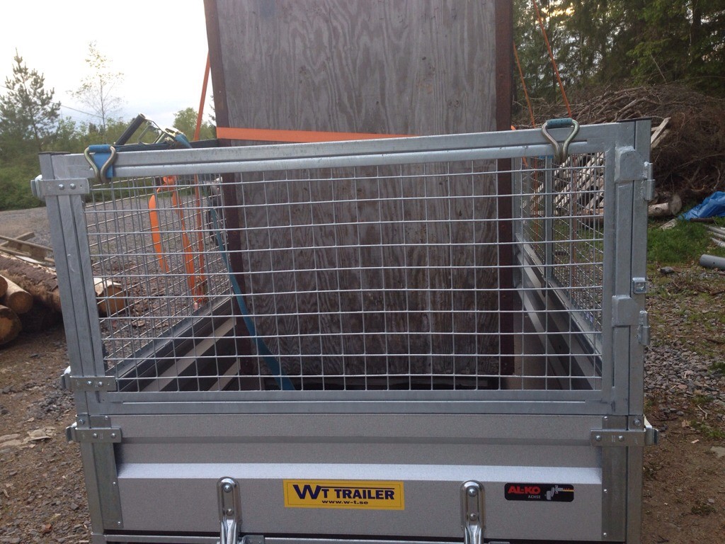

Hade ju önskat att man skulle kunna tippa mer, men det kanske skulle skada övriga konstruktionen?
Edit
Klaga nu inte på min lastsäkring ;)
Lastsäkringen ser bra ut, inget att klaga på där....förutom att du kanske skulle haft ett nät också, så enskiljda bitar inte kan åka ur ;)
Lite skämtsamt så ser det galvade gallret ut att vara den robustaste biten ;):rolleyes:

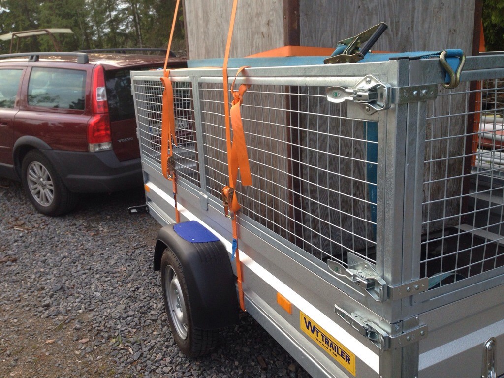

D09 skrev:
Edit
Var försiktig när du spänner i grindarna så du inte kröker dem, det är lätt hänt. Egentligen är dom inga lämpliga fastpunkter, risken är att lasten tar med sig grindarna vid en hård inbromsning.
D09
Några tips från coachen hur man borde fästa :)
Enda alternativet jag kan komma på är balken undertill.
Skulle vilja ha öglor både på insida o utsida.
Som ett dyrt släp, fast billigt 😇
Carl_Elvis
Trä in spännbanden genom gallret straxt ovanför lämmen så klämmer / kröker du inte gallret högst upp.
