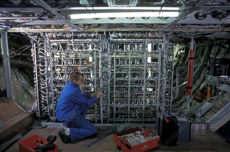

Det blir nr 1 på alla ledare i grupp 1 och nr 2 två i alla i grupp 2 osv sen att det luktar hemma pulare struntar jag i, jag vill ha ordning och reda även om jag troligen inte kommer vara där och pilla särskilt ofta. Man är lite yrkes skada som flygmekaniker, brukar byta rostiga skruvar på bilen och har logg bok på bilen när jag har bytt oljor däck remmar osv så jag har koll vid vilka mil och datum på det jag har bytt.
Nästa projekt blir att dra alla kablar snyggt just nu ser det rätt illa ut. bifogar bild på hur det ser ut i ett flygplan
