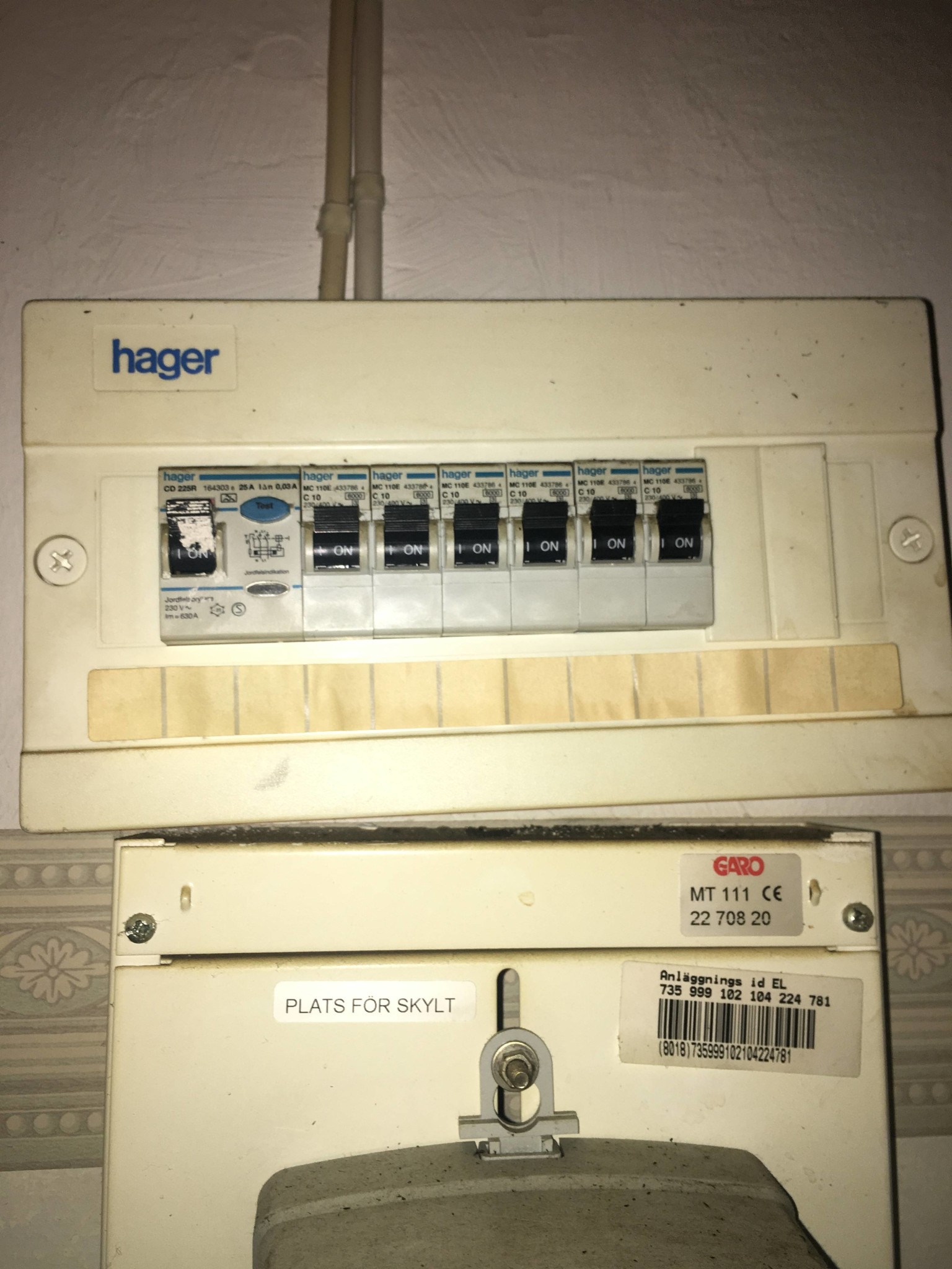

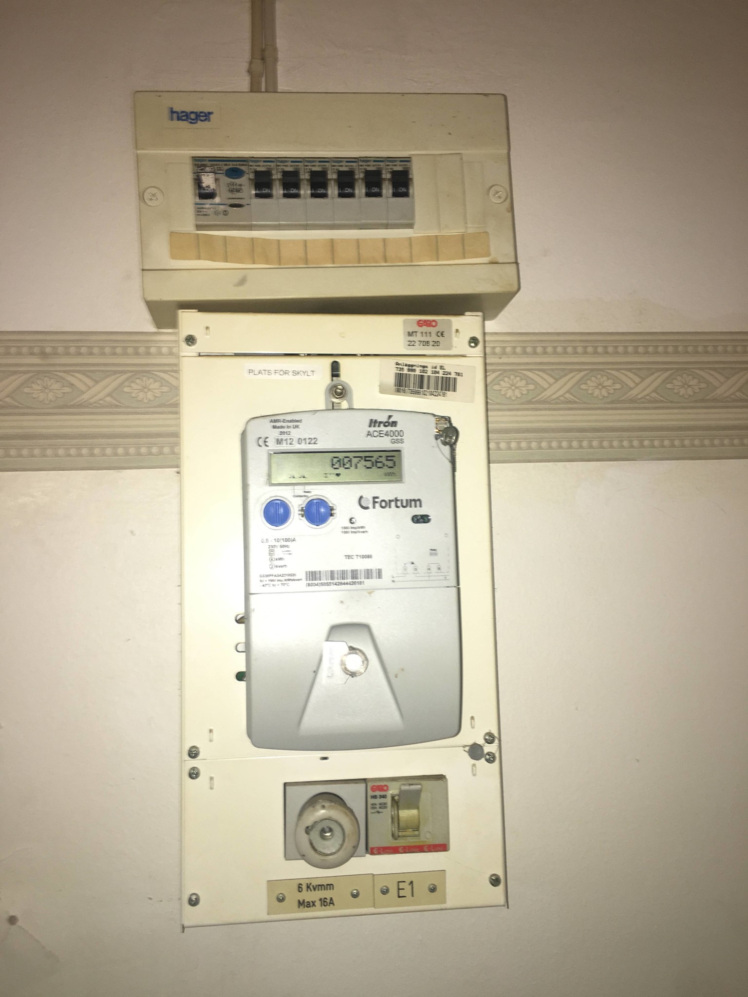

Hej alla kunniga därute!
Jag ska eventuellt köpa en ny bättre begagnad spis. Jag har idag gasspis men behöver en smalare spis och har då hittat en kombinerad gasspis och elugn. Hur ser förutsättningarna ut för mig att koppla in ett uttag för ugnen? Behöver ugnen vara på en egen säkring? Vad kan en sån dragning tänka kosta? Har lite bråttom att bestämma mig och vill veta om det en är möjligt. Tacksam för alla inputs!

Du har enfas 16A tillgängligt och sen beror det ju på ugn och effekt. En trefasspis är ju uteslutet direkt.

Det primära är ju först och främst att den kan drivas på en fas bara. Sen har du väl kanske lite grovt räknat 4000 watt tillgängligt totalt för hela lägenheten. Sen går säkringen pga överbelastning. Så spisen måste ju ha en effekt därefter. 2000 watt kanske om du nu inte vill slå av allt annat när du använder spisen.

Du kan i princip välja vilken spis du vill, enfas eller trefas, för 230 V. Det kan dock vara en ide att leta efter en spis som har en inbyggd effektvakt som skyddar säkringen. Annars får du själv försöka se till att inte använda för många kokzoner samtidigt. Du är nämligen mycket starkt begränsad av en 10 A säkring till spisen, så räkna inte med att kunna använda spisen som "vanligt". Du skulle alltså behöva ta in en elektriker och se över möjligheten att säkra upp lite.

Ja allt beror ju på effekten på ugnen då. Har du en ugn på 200watt så kan du ha 10 ugnar igång. Är den på 2000 watt så blir det bara en och är det mer så blir det ju gränsfall om det räcker till det övriga som sagt.
Moderna inbyggnadsugnar brukar gå på enfas och effekten straxt under 3000 watt. Pyrolysugnar behöver mer effekt.
P=U*I
En separat säkring för ugnen kan vara bra för att undvika att annan utrustning typ vattenkokaren slår ut säkringen när ugnen är i drift.
P=U*I
Skillnaden är att huvudsäkringen går istället då.arneri68 skrev:
