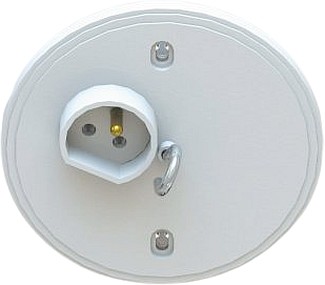

I vårt hus har vi uteslutande den gamla typen av lamputtag:
Taklamputtag med skyddsjord och krok för lampupphängning.

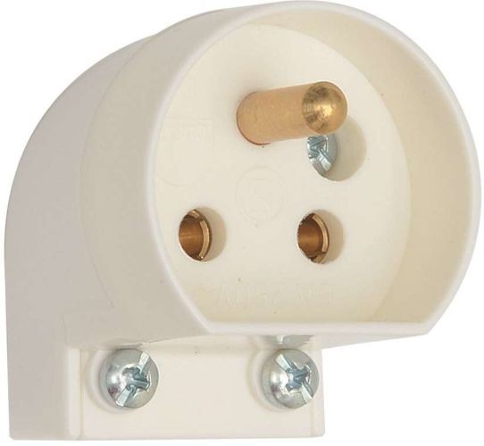

Men i ett extrarum saknas det och tidigare ägare har bara haft en vanlig lampkontakt där:
Närbild på en ojordad vit vägguttag med skruvar och pluggar synliga.
Frågan är då, ska man sätta likadant uttag som de gamla eller bör man satsa på den nya?

Jag hade monterat ett uttag av den äldre typen.
Även jag hade monterat ett av den gamla typen. Det är ju rimligt att man vill kunna flytta en lampa mellan rummen. Däremot kan det ju vara lämpligt att byta alla mot nya, om man nu föredrar dem.
Jag hade inte bytt uttag alls.
