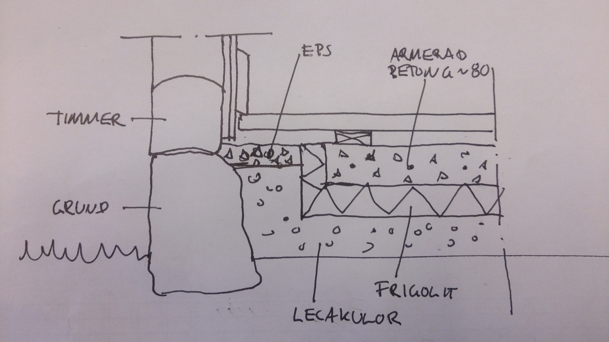

Så gjorde jag och så rekommenderar byggnadsvårdarna. Häng inte upp något mot syllen för då måste du riva golvet också om/när syllen murknar och man vill byta delar utifrån. Vi har ett 1800-talstorp och behöver inte varmt golv så skönt att inte ha något helt tätt material under som riskerar medföra att markfukten stiger upp i omkringliggande väggar. Jag grävde ur och fyllde med leca 12-20 vilket mössen inte gillar att springa runt i.

Jag har också fyllt upp m Lecakulor under min betongplatta. Jag rekommenderar att gjuta i form och fylla med Lecakulor utanför och fylla upp det sista i kanten med EPS-betong så får man en köldbrygga.nikasp skrev:Så gjorde jag och så rekommenderar byggnadsvårdarna. Häng inte upp något mot syllen för då måste du riva golvet också om/när syllen murknar och man vill byta delar utifrån. Vi har ett 1800-talstorp och behöver inte varmt golv så skönt att inte ha något helt tätt material under som riskerar medföra att markfukten stiger upp i omkringliggande väggar. Jag grävde ur och fyllde med leca 12-20 vilket mössen inte gillar att springa runt i.

Det viktigaste är att hantera fukten i krypgrunden på rätt sätt. Plast på marken klarar bara själva markfukten men inte den fukt som kommer att komma uppifrån ditt uppvärmda utrymme. Den enklaste och bästa lösningen är sannolikt att fylla krypgrunden med lecakulor innan du bygger upp ett nytt bjälklag. Att byggnader har stått i hundratals år är ingen garanti när man ändrar förutsättningarna radikalt.
Min konstruktör är tveksam till om man fyller upp med leca så bjälklaget ligger i Lecakulorna då det blir nästan som en mullbänk. Lämnar man luft emellan funkar det.justusandersson skrev:Det viktigaste är att hantera fukten i krypgrunden på rätt sätt. Plast på marken klarar bara själva markfukten men inte den fukt som kommer att komma uppifrån ditt uppvärmda utrymme. Den enklaste och bästa lösningen är sannolikt att fylla krypgrunden med lecakulor innan du bygger upp ett nytt bjälklag. Att byggnader har stått i hundratals år är ingen garanti när man ändrar förutsättningarna radikalt.

Bjälklaget bör kanske inte ligga i leca. Det beror lite på virkets kvalitet. Lecakulor både isolerar och är hygroskopiska dvs tar upp fukt. Den mesta fukten kommer uppifrån och kan inte hanteras vare sig av plast på marken eller ventilation. Ett alternativ är att satsa på mer värmeläckage med endast ca 15 cm isolering i golvbjälklaget.

Det viktiga är att du är medveten om att ouppvärmda krypgrunder inte fungerar ihop med en modern isoleringsstandard. Eventuellt kapillärt vatten är ett mindre problem än den fukt som kommer inifrån det uppvärmda utrymmet. Jag föreslog lecakulor eftersom det är en enkel och billig metod som man ofta använder i samband med renoveringar av torp. En bättre men också avsevärt dyrare variant är att först lägga ett utjämnande och packat lager av makadam, därpå 20 cm frigolitskivor, för att sedan gjuta ett 10 cm armerat betonggolv över det hela. Betongen måste också kantisoleras och får inte ligga direkt mot kvarvarande trädetaljer som t.ex. syllar. Gör man så får man ett stort magasin för värme på vintern och kyla på sommaren, som verkar utjämnande på innetemperaturen och sparar uppvärmningskostnader. Inneväggar ställs sedan direkt på betongplattan. Sannolikt kan man skippa allt trä som nu går ner i grunden.

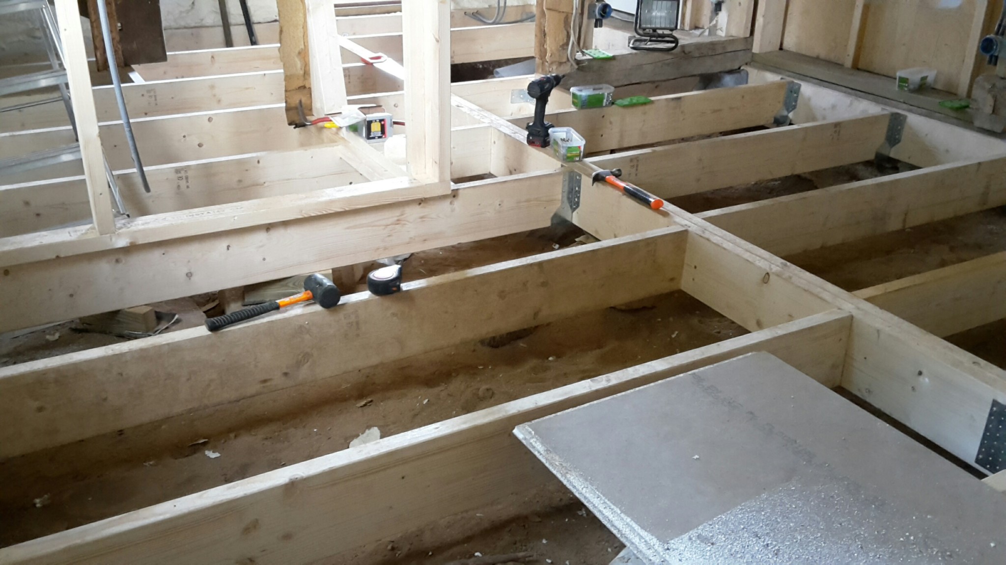

Då börjar det nya bjälklaget växa fram... kanske inte helt enligt skolboken men det är inget bostadshus så ni får ha lite överseende..
Behöver skruva stoppet för trossbottenskivorna på sidorna av de nya reglarna isället för under som de flesta verkar göra, är det 45x45 som gäller då? Skall man använda vanligt eller tryckt virke till detta?
