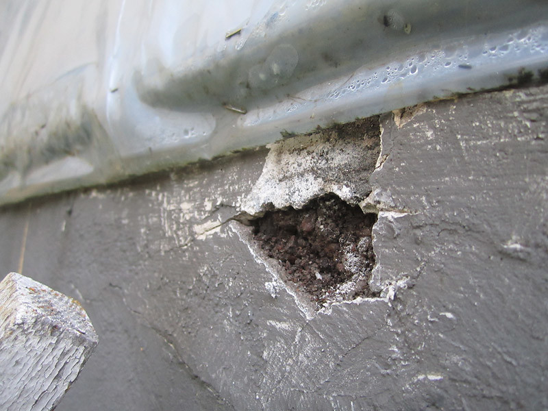

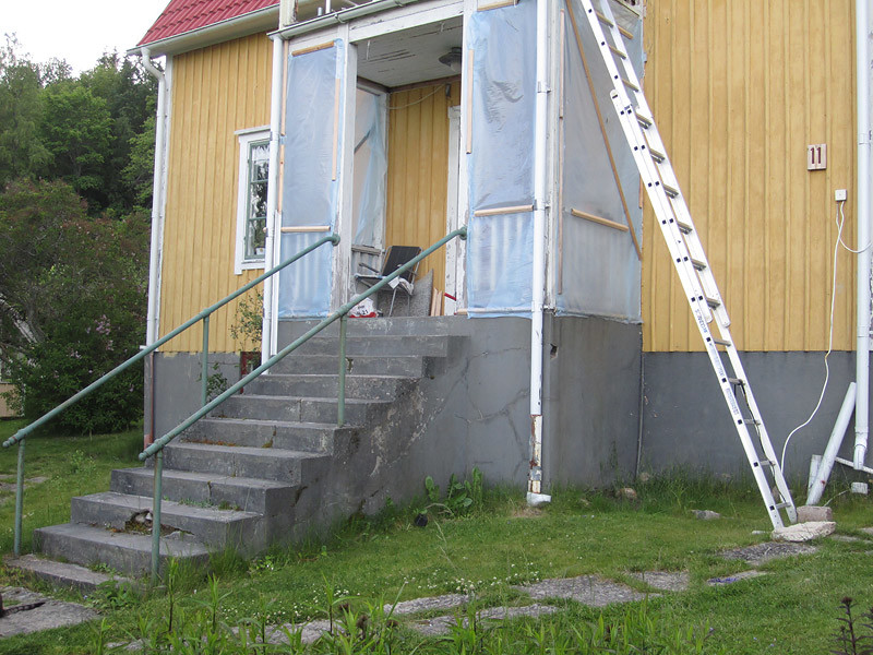

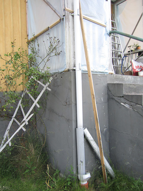

Vi håller på att renovera vår stackars ruttna veranda/balkong och måste först fixa till fundamentet den står på. Jag har bifogat ett antal bilder på nuvarande, spruckna fundament och undrar nu hur enklast möjliga lösning ser ut. Vi har i dagsläget två huvudspår:
1. Bila bort all puts/betong och låta den fyllning som stannar kvar göra det. Gjuta en klack på ca 15 cm och sedan mura med lecasten ovanpå den. Fylla i det som saknas av fyllning och sist gjuta en platta ovanpå allt, ca 15 cm. Putsa utanpå.
2. Knacka bort allt löst och låta den fyllning som stannar kvar göra det. Bygga en gjutform utanför och fylla på med betong.
Ett sidospår som kommit senaste dan är om man skulle kunna bygga en gjutform utanför och nöja sig med att gjuta ca 10 cm runt om, sedan bila bort på toppen och gjuta platta överst.
Sedan undrar vi också hur i helsika nuvarande konstruktion är gjord! Hur gick man till väga? Det verkar nämligen inte vara mer än 1 cm (på sina ställen 5 mm) runt om, innanför det fyllning. Inte ens ovanpå verkar det vara tjockare. Pelarna har nån slags klack som går ner kanske 15 cm i hörnen. Idéer om detta?
Hela alltihop.

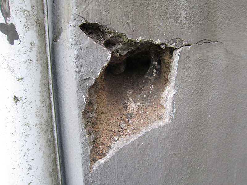

Utsnitt där vi knackat hål. Fyllning av blöt sand/grus.
Hål knackat precis under golvet (på sidovägg). Inte mer än 5mm tjockt.
Ovan nämnda sidovägg med hål precis uppe vid plasten.
Själva trappan kommer att fixas i ett senare skede.

Hacka bort allt och bygg i trä?
Kanske ska förtydliga lite också: en del av vår frågeställning är också om alternativen 1 och 2 är möjliga att genomföra på ett rimligt sätt. Kan man t.ex göra en stabil gjutform till alt 2? Det är ca 1,5 m från mark upp till överkant fundament. Borde ju bli rätt bra tryck på formen även om man försöker behålla större stenar och sånt i fyllningen inuti.
Finns andra bättre alternativ? Ett krav är dock som sagt att husets utseende från 1935 inte störs allt för mycket. Verandan kommer att bli likadan efter renovering men med löstagbara (gamla 1-glas) fönster som inglasning.
Skisser på verandan finns på vår blogg i detta inlägg: http://solhaga.blogspot.se/2012/01/altanplanering-lite-roligare.html
Det vi främst undrar är egentligen om alternativ 2 är praktiskt möjligt. Blir det inte ett väldigt tryck på gjutformen när det ska gjutas så högt som 1,5 meter?
Att alternativet med att mura en ram (eller gjutform om man så vill) av lecasten funkar vet vi, men det finns de inom familjen som hävdar att alternativ 2 vore bättre. Själv är jag skeptisk
