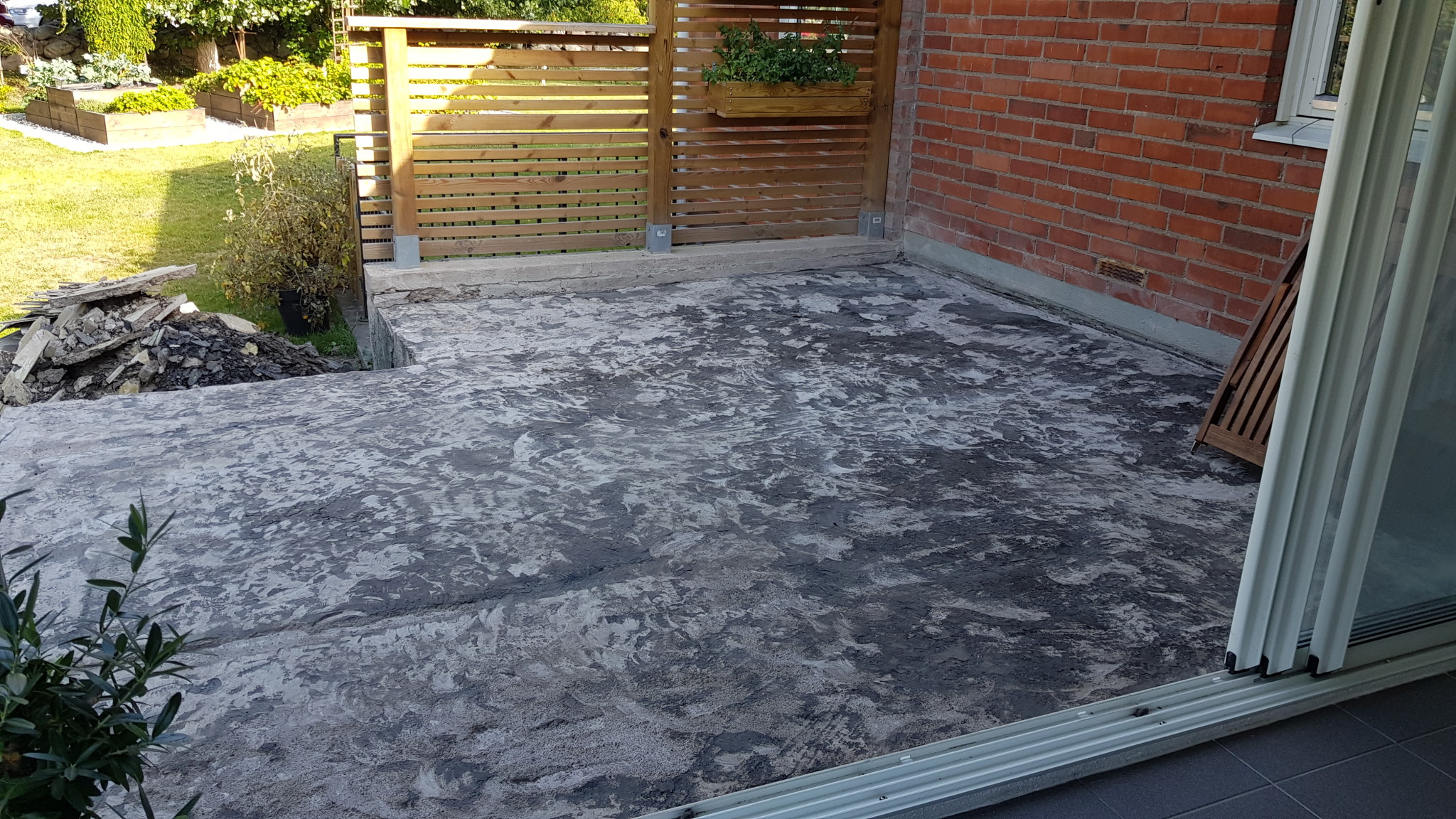

Ett av sommarens många projekt är att komma till rätta med fuktproblem i en del av källartaket som även fungerar som terrassgolv. Efter avlägsnande av gammal fuktspärr, klinker etc. kvarstår en ganska ojämn betongyta på ca 4 x 4 m med en lutning ut från huset på ca 1 cm/m.
Planen är att lägga takpapp, alternativt någon typ av fuktsäker balkongmatta på underlaget och trall ovanpå. Frågan är hur jag får ett tillräckligt jämnt underlag med fall för den nya "fuktspärren". Är flytspackling ett alternativ eller är cementbaserat handspackel en bättre lösning?
Jag har inga tidigare erfarenheter av att flytspackling och har lite svårt att avgöra om det är en övermäktig uppgift att försöka få till ett fall över en så stor yta.
  • Ojämn betongyta på terrass som behöver renoveras, med gräsmatta och del av hus i bakgrunden.
