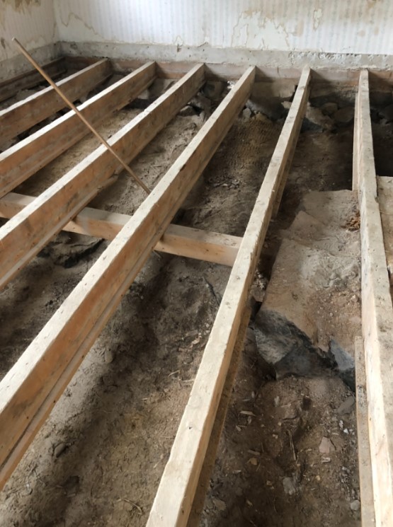

P Petra13 #1 Medlem · 116 inlägg 2 jun 2020 13:57 Petra13 Medlem 116 inlägg 2 jun 2020 13:57 #1 Vi ska byta ut bjälklaget i ett gammalt hus. Kan man ha tryckimpregnerat virke? J Jag har läst någonstans att man inte ska ha det. Stämmer det och varför? Inloggade ser högupplösta bilder Logga in Skapa konto Gratis och tar endast 30 sekunder #bjälklag
Sommarstugedröm #2 Medlem · 62 inlägg 3 jun 2020 22:18 Sommarstugedröm Medlem 62 inlägg 3 jun 2020 22:18 #2 Har förstått att om det finns fukt i grunden kan det börja lukta av kemikalierna i tryckt trä
B bossespecial #3 Självbyggare · Arvika · 1 527 inlägg 3 jun 2020 23:00 bossespecial Självbyggare Arvika 1 527 inlägg 3 jun 2020 23:00 #3 Varför inte satsa på en platta på mark ist när det är så lite utrymme mellan mark och bjälklag?
