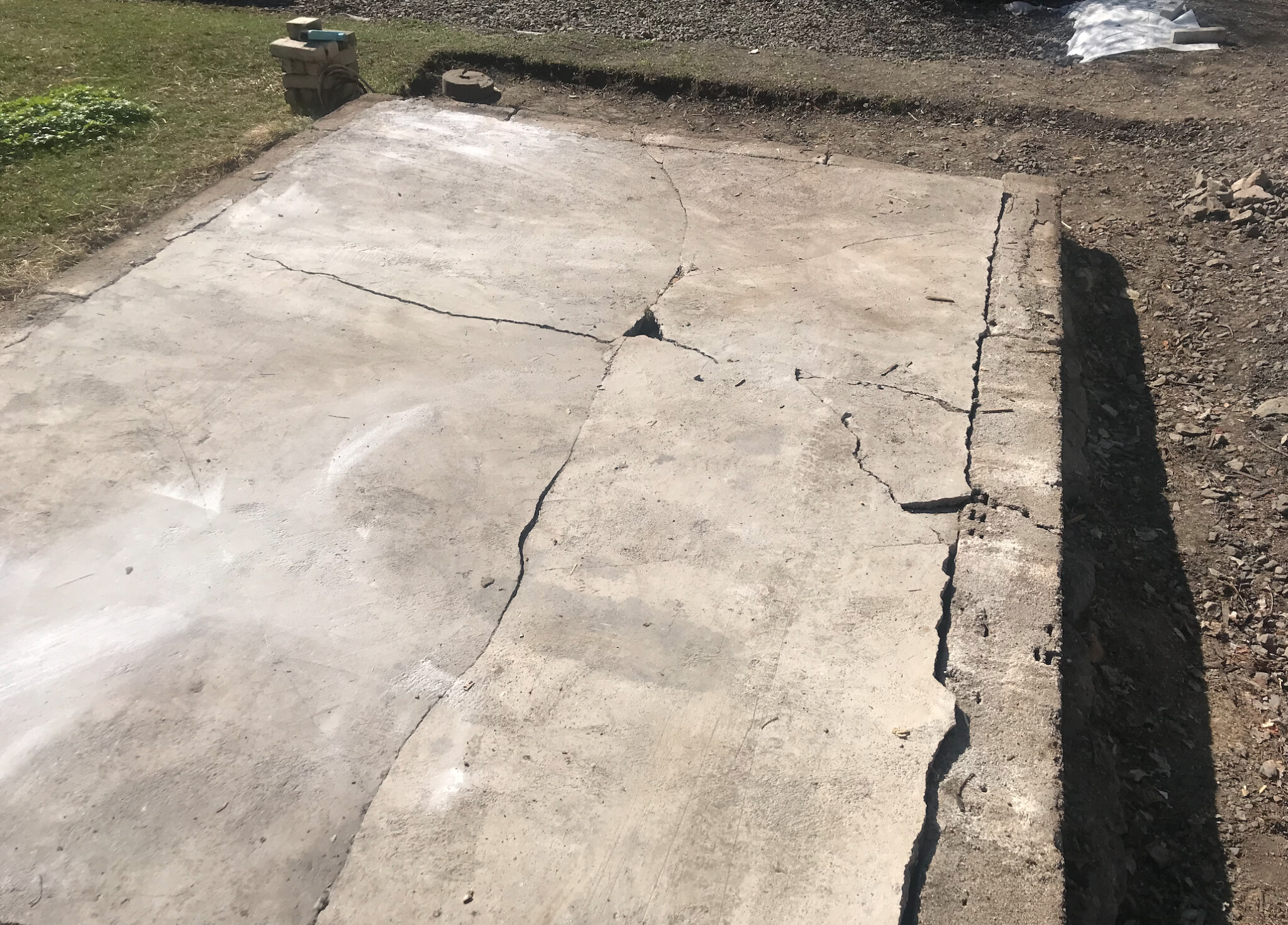

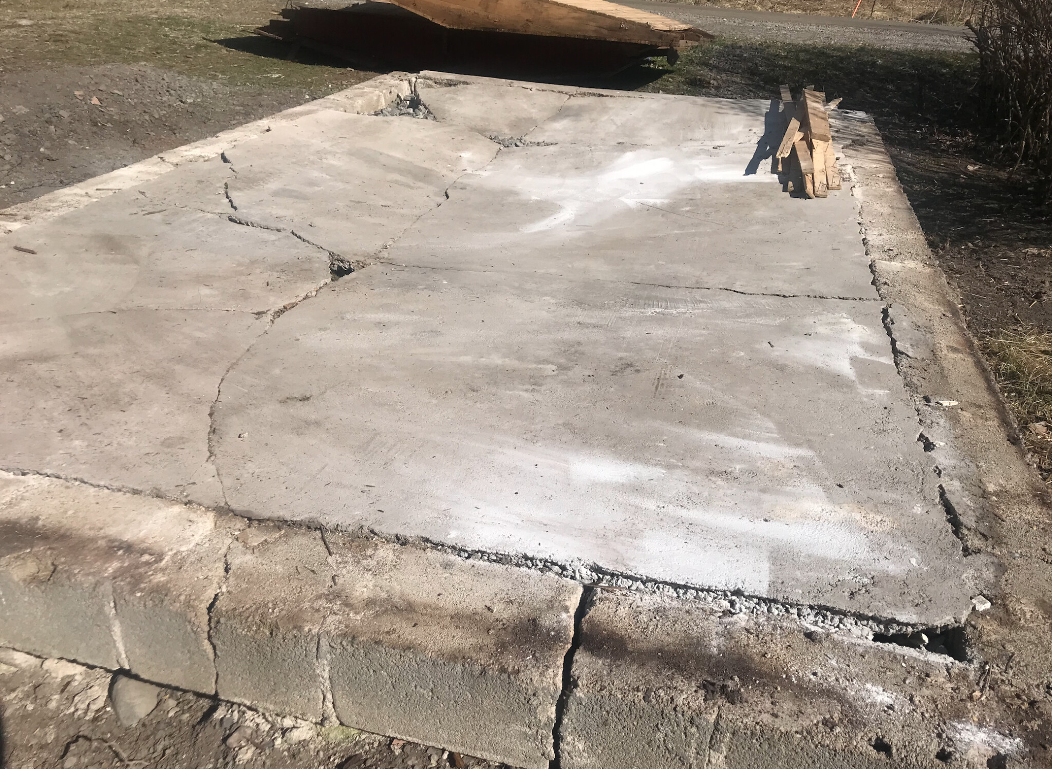

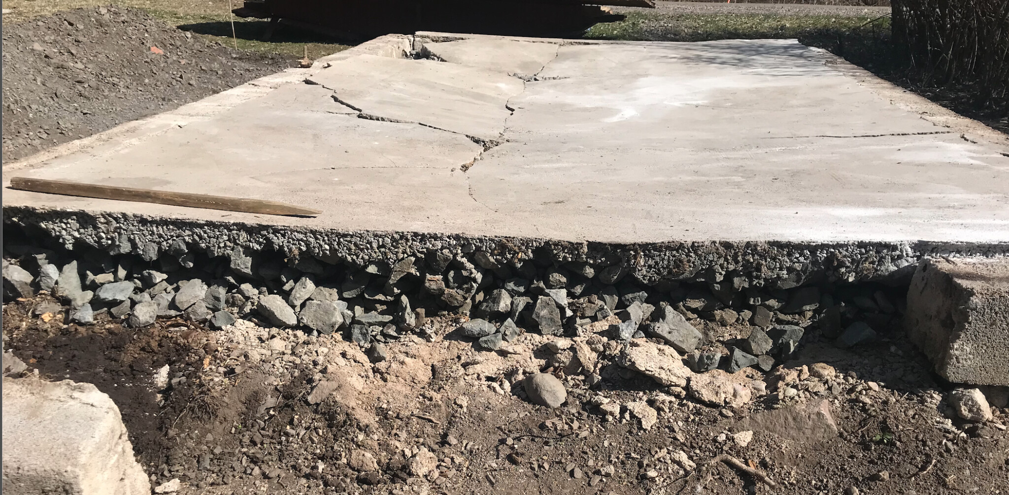

Jag söker tips gällande en gammal betongplatta tillhörande ett litet 70-talsgarage. Efter hård arbete har jag lyckas riva ner byggnaden och nu har jag en sprucken betongplatta kvar. Jag har beställt en byggsats för en ny garagestomme, lite större än det gamla och min undran är följande:
Är det verkligen så att det inte går att utnyttja resterna av den gamla platta och gjuta nytt på den…?

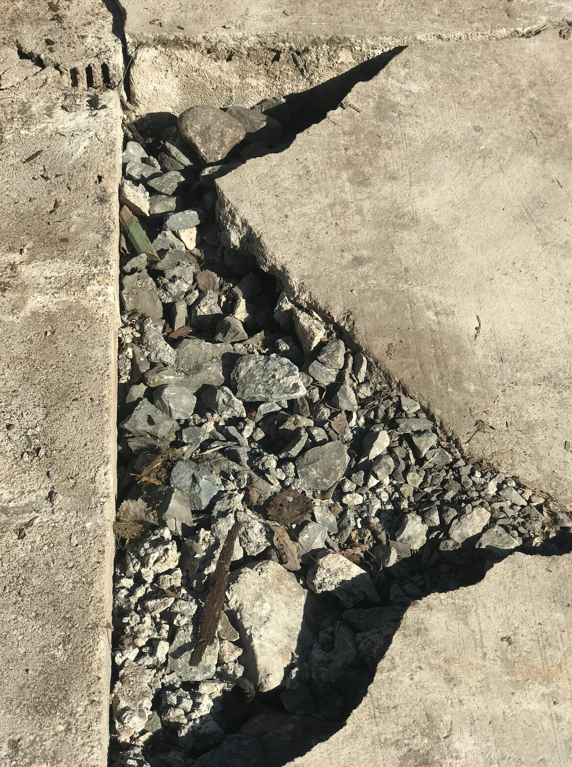

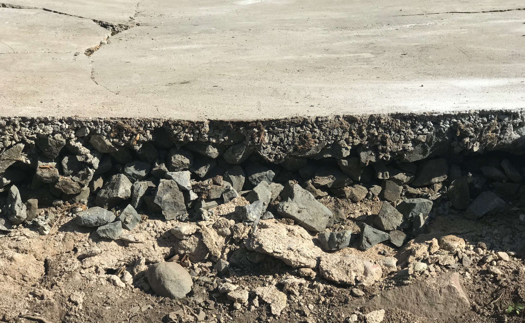

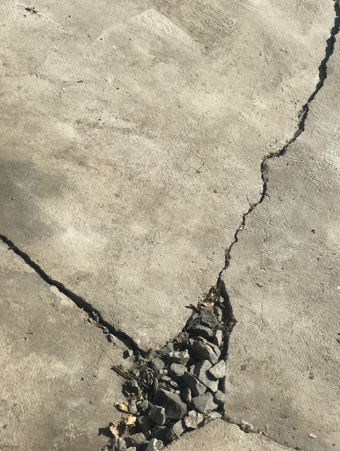

Materialet under den gamla oisolerade plattan är endast makadam. Betongen är i varierad tjocklek. Många stora sprickor finns och mindre lösa betongdelar har redan tagits bort.
Kan man verkligen inte reparera skadade delar (fylla på med armerad betong), jämna till dom gamla ojämnheter och håligheter med ny betong, placera armering samt isoleringsskivor ovanpå och sedan täcka över det hela med ny betong...?
På två sidor ska en ny ram med lecablock gjutas för att utöka dimensionen på garaget (ca en meter) och det ska fyllas med markduk, makadam, armering samt isolering.
Är det helt galet tanke…? Gamla spruckna delar på plattan är enorm tunga och rör sig inte. Att ta bort dom skulle kräva mycket arbete Likaså att göra sig av med materialet.
Är det någon som har haft liknande erfarenhet? Någon kunnig innom bygge och betong som kan ge sin åssikt och eventuella tips? Är det möjligt att göra på detta vis?

Visst kan du göra det, men du behöver ju ställa dig frågan om varför betongen spruckit.
Det ligger ju nära till hands att det beror på bristfälligt underarbete och då kommer även din nya platta att spricka.

Tack för din kommentar. Jo, jag instämmer helt. Garaget verkar vara en billigt konstruktions alternativ på den tiden. Det enda som finns under är grov makadam. Det tog mig 30 minuter att ensam riva byggnaden...
Risken är sannolik stort att det blir bristfälligt med tiden. Min tanke var att
så noggrann som möjligt fylla med ny betong allt luftrum som kan finnas under och reparera sprickorna.
Det kommer inte att ta 30 minuter att göra sig av med den gamla betong plattan...

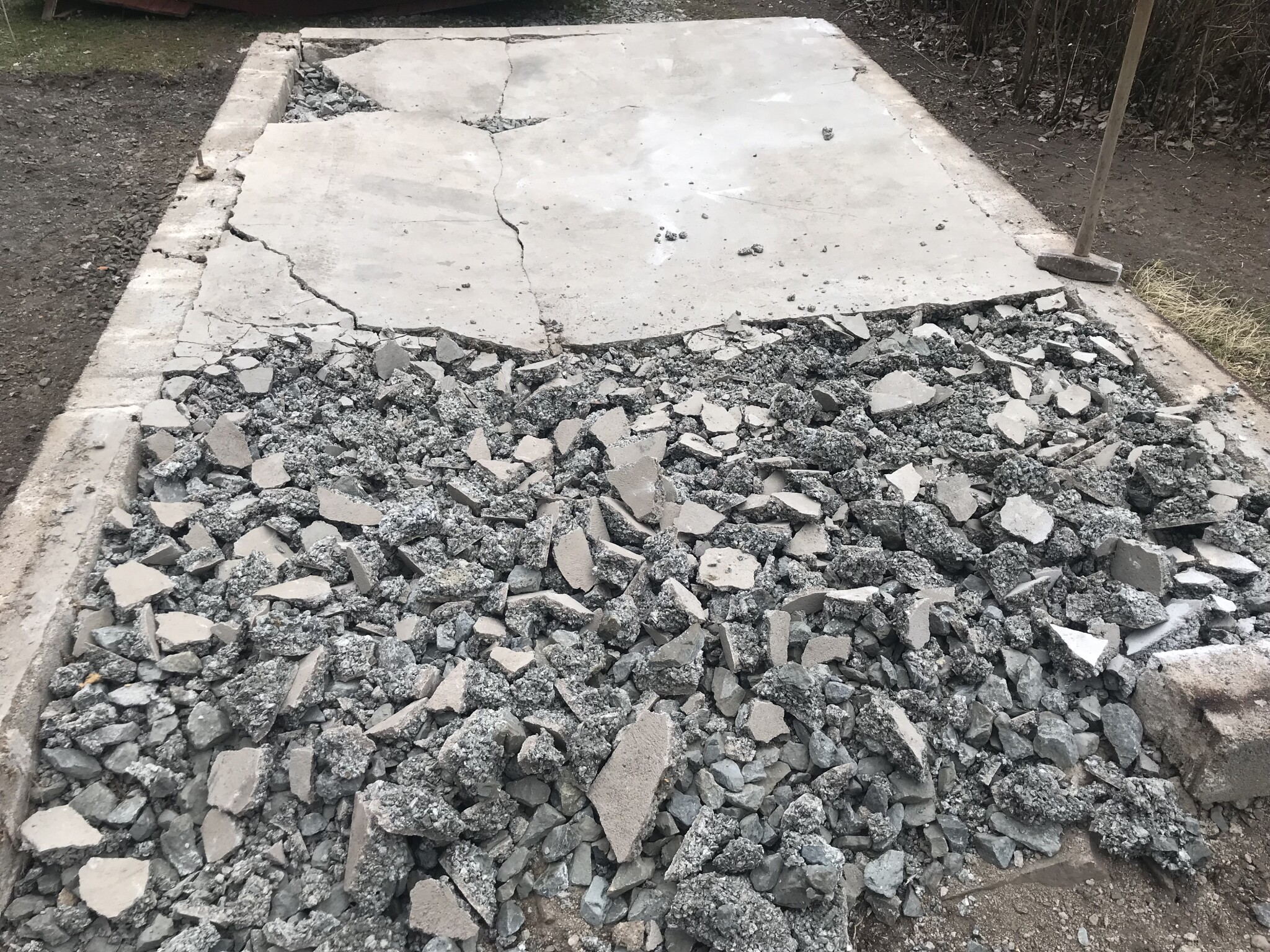

Du kan ju återanvända den rivna betongen som fyllnadsmaterial. Hyr en rejäl bilmaskin så går det fort att mala ner den till småbitar.
Gjut sedan en ny platta med ett ordentligt underarbete. Byggmax har en bra guide:

Tusen tack för dina tips. Det var det jag behövde.
Igår satt jag framför plattan och kom fram till din slutsats. Gamla plattan måste bort, koste vad det koste...
Bilmaskin ska jag undersöka men mycket av den grova makadamen är gjuten i betongen.
Byggmax tipsen hade jag kollat tidigare och det en bra guide. Tack igen!
