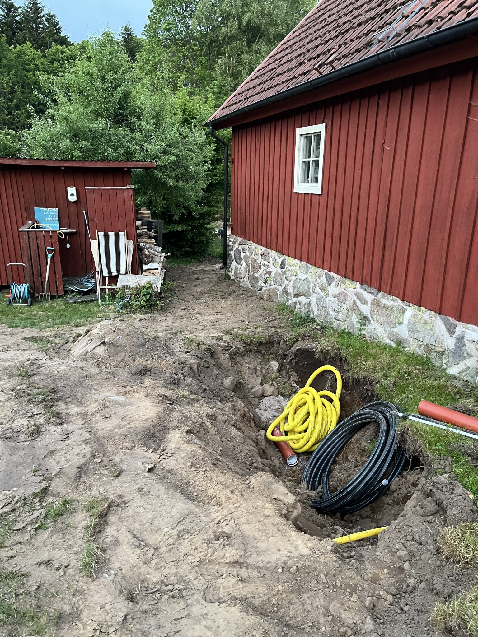

Jag har ett tidigare uthus byggt 1930 som fritidshus. Nu håller jag på att dra in el, vatten och avlopp.
Jag tänker bygga ett litet badrum på 1,4x 1,8 m med dusch, ej duschkabin, och tvättmaskin. Golvet i hela huset, 130m2, är brädgolv på ett träbjälklag.
Huset har stengrund och ligger i suturäng. Badrummet måste ligga i den låga delen.
Nu har jag blivit orolig för att lägga tätskikt, risk för mögel. Bör jag tänka om?

Man kommer inte in i grunden, och där är inga ventiler mer än de sprickor som finns.surris skrev:
Är det någon skillnad mellan att lägga plastmatta och tätskikt under klinker, båda är ju täta?
Huset har tidigare varit helt kallställt men kommer nu ha lite grundvärme.
