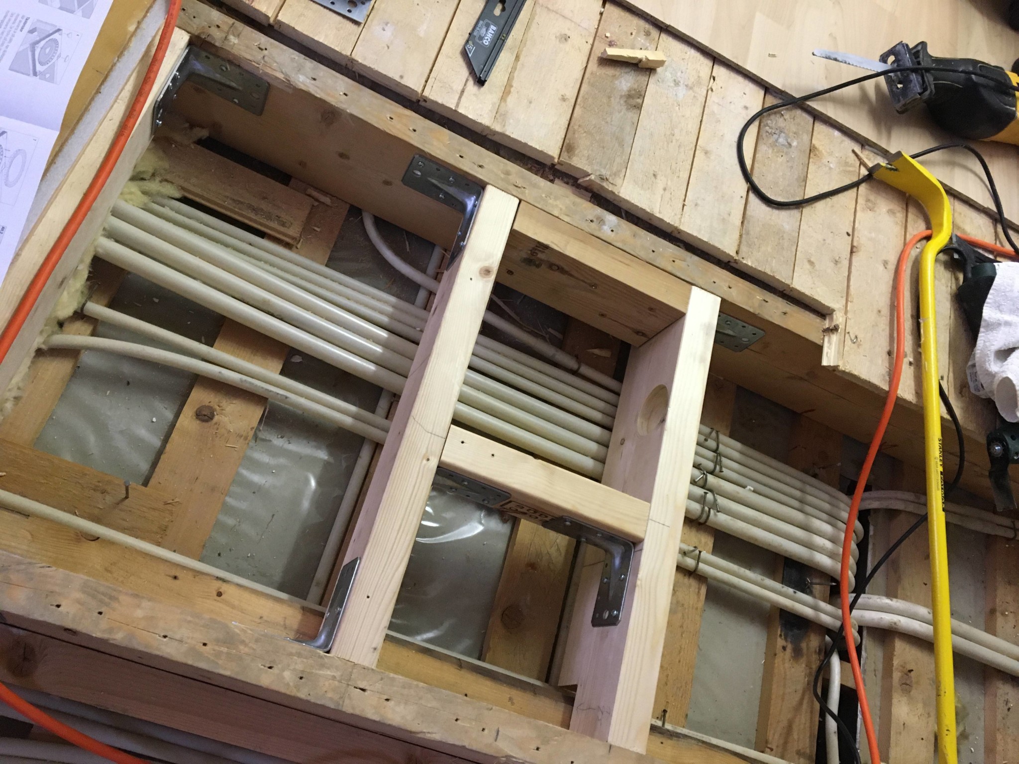

Hej, Det har gått ett tag sedan uoodatering. Det har dessvärre inte hänt så mycket..

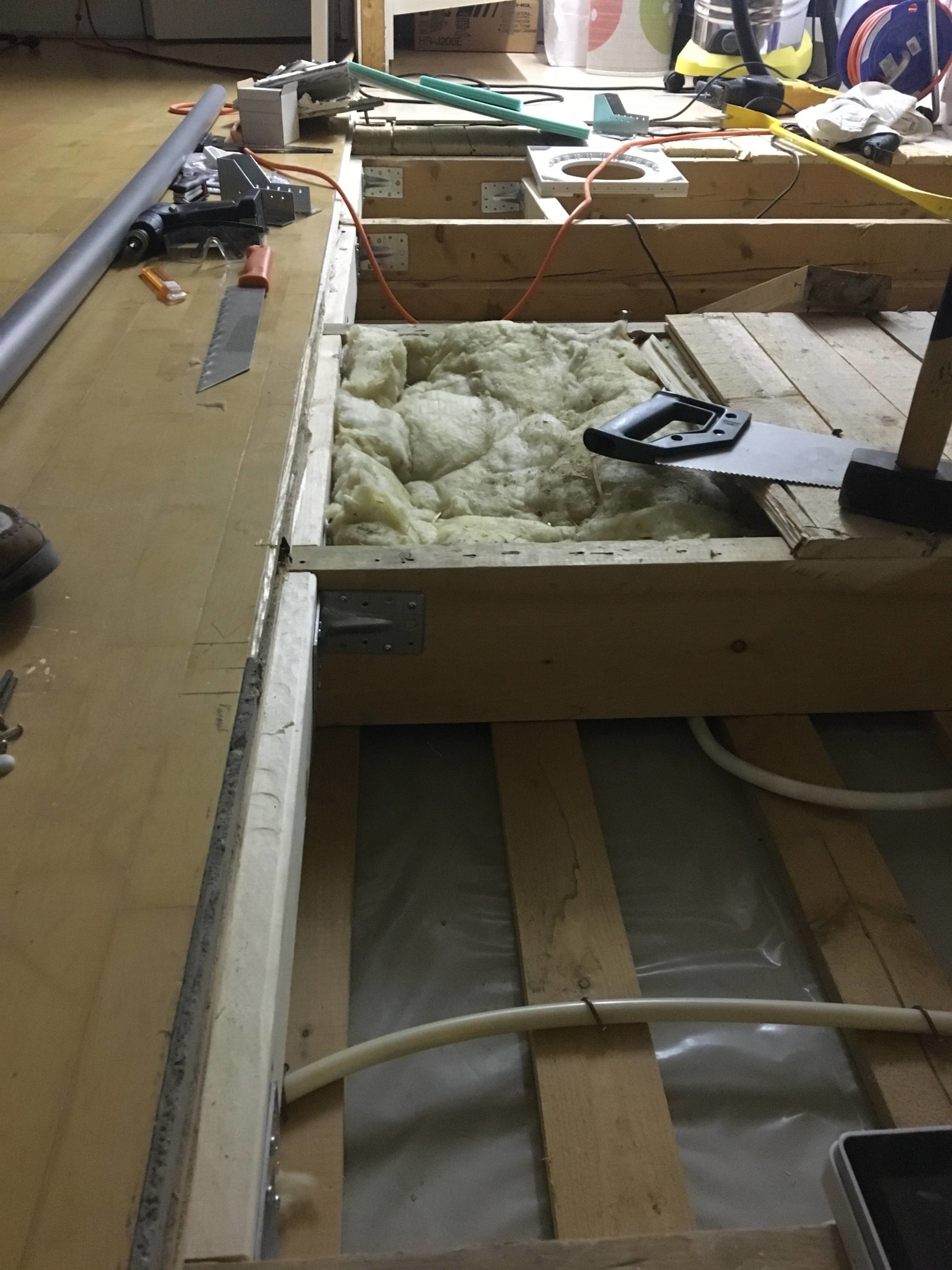

Golvet (råsponten) är riven, förutom två fack. Ett som jag har som plattform när jag jobbade med avloppet och ett som är i intilliggande klädkammare. Väggen till klädkammaren är riven så det bör gå smidigt.
Rivna golvbjälkar med synlig isolering, verktyg och golvbrunn i en pågående renovering.
Påbörjat uppregling för stöd till golvspån samt att fästa 30 cc reglar (enligt grön modell ovan)
Delvis rivet trägolv med isolering synlig, verktyg och byggmaterial utspridda på golvet.

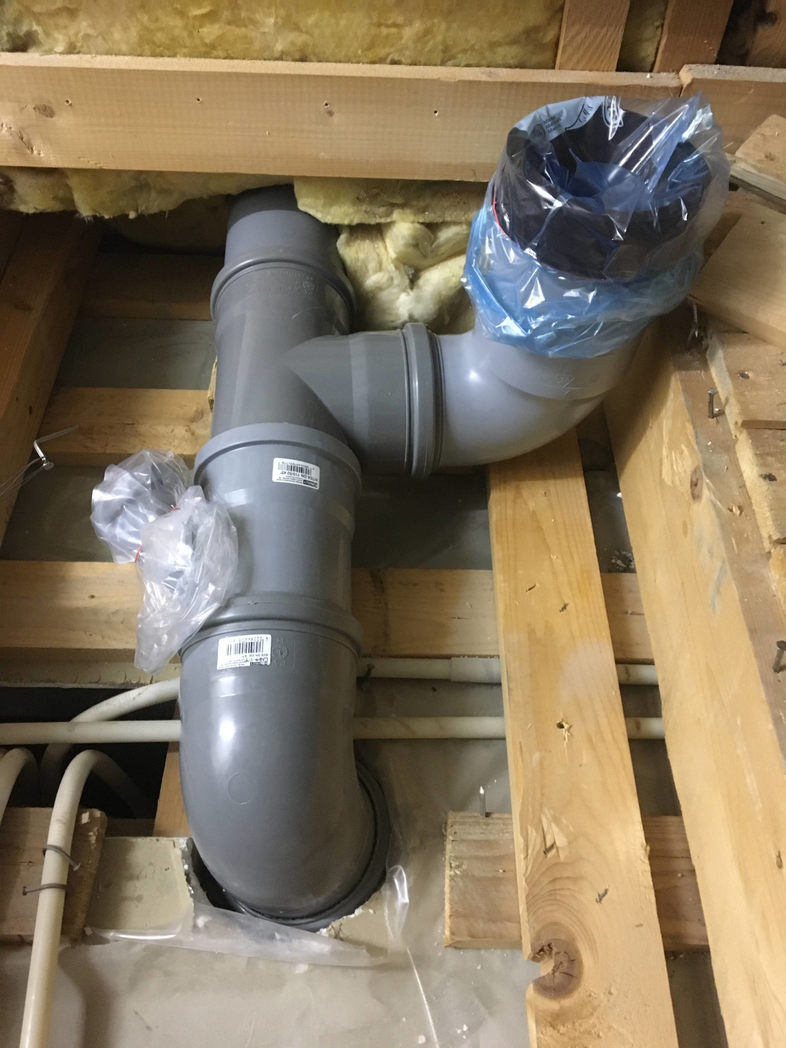

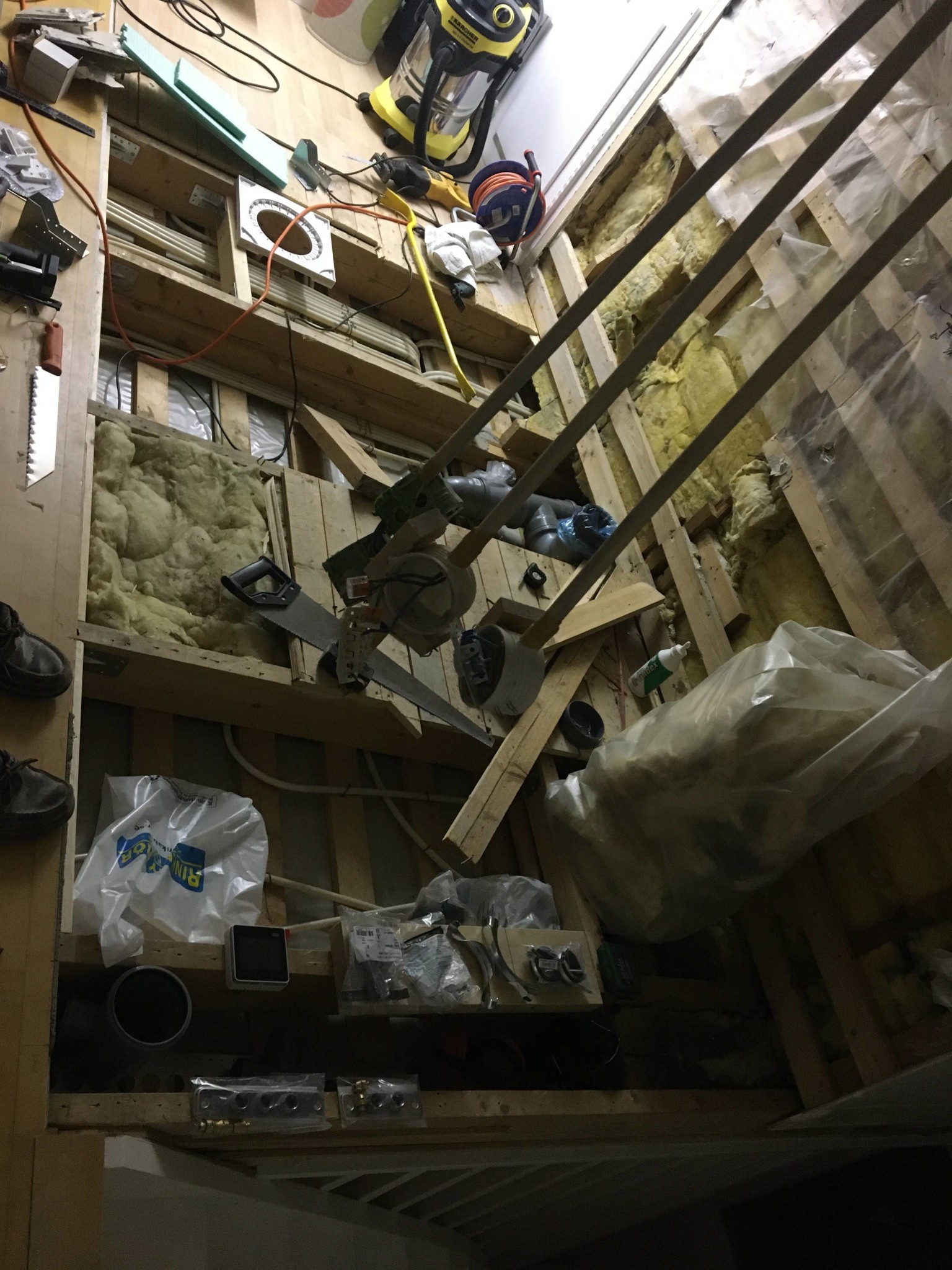

Avloppsgrodan är bytt. Avluftningen går ut på sidovinden och återstår att anslutas.
Nytt avloppsrör installerat mellan träbjälkar med stödregling och isolering i bakgrunden.

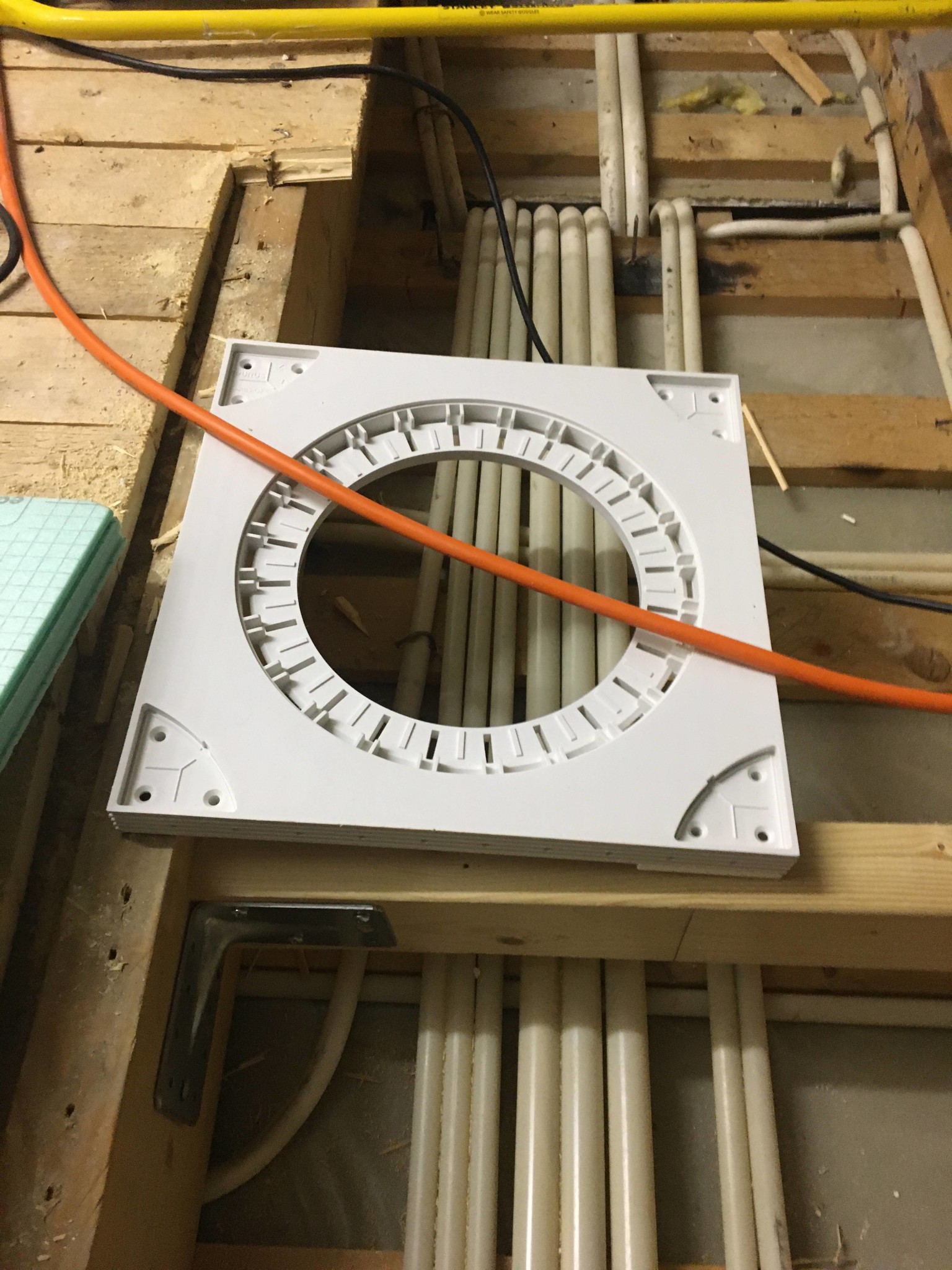

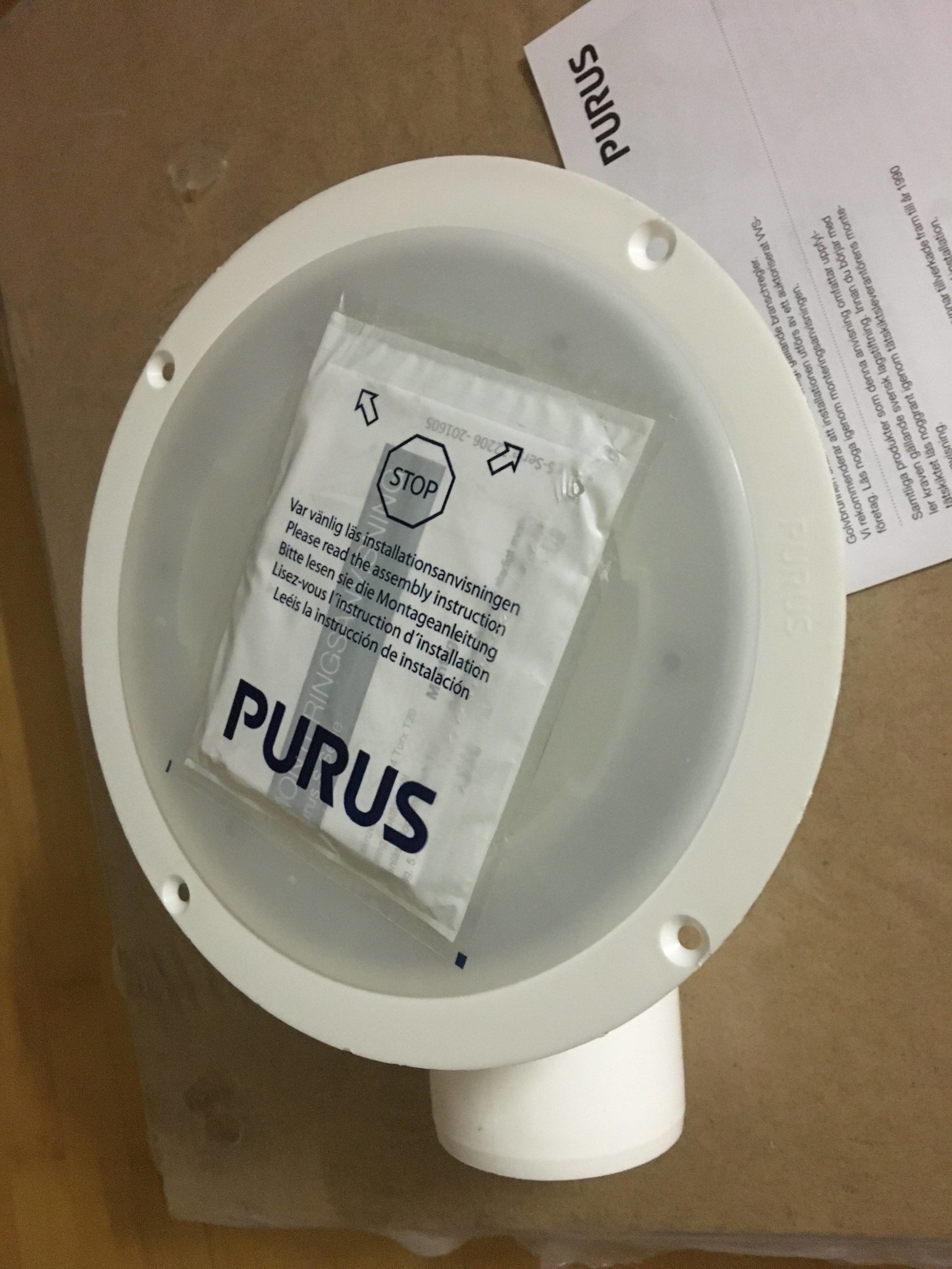

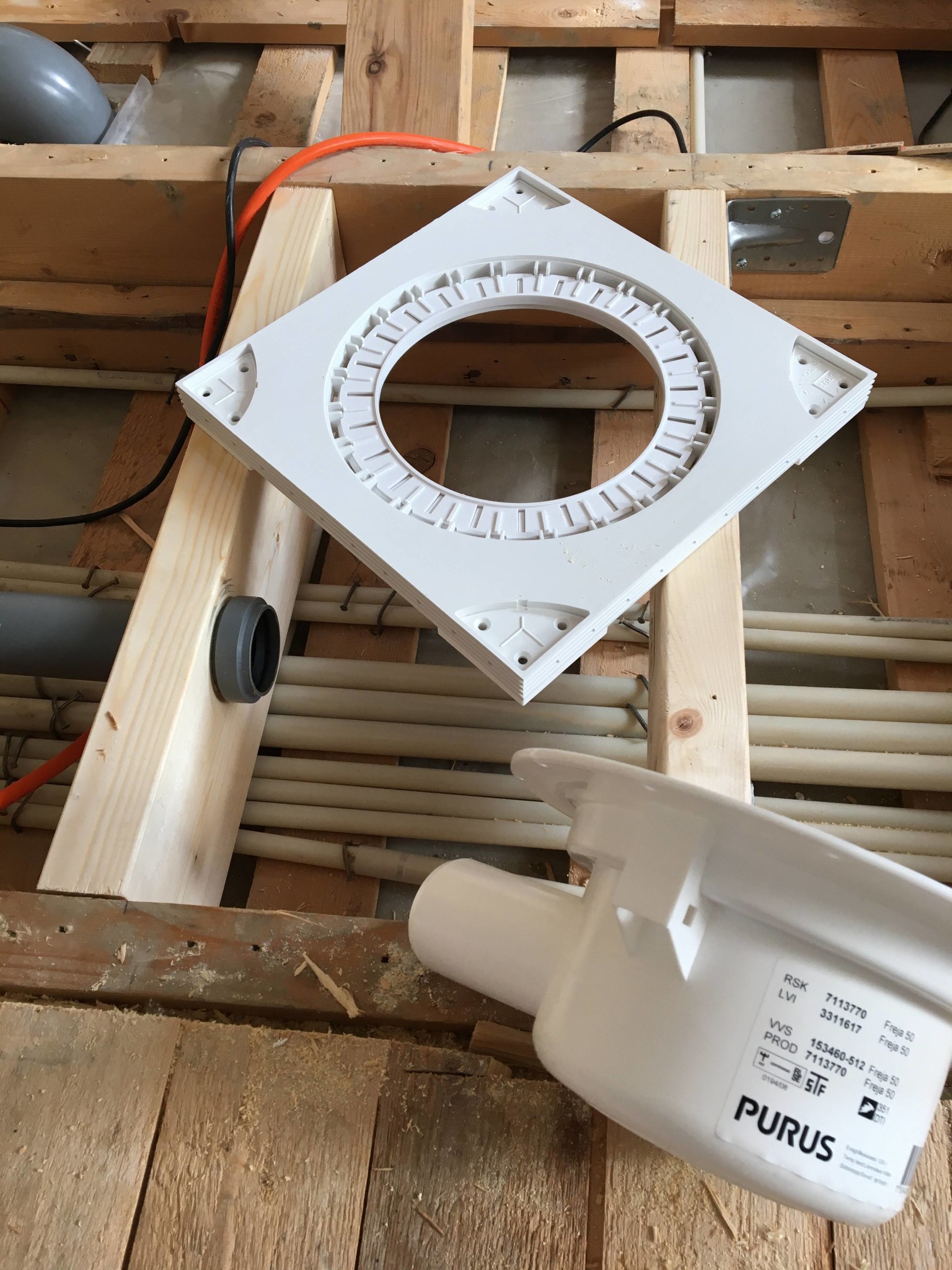

Börjat fundera på golvbrunn och placering. Blev Purus med deras multiplatta.
Installation av en ny Purus golvbrunn ovanpå avloppsledningar med uppreglat stöd under konstruktion.
Köpte en s-serie golvbrunn. Inbillar mig att det är bättre med skruvad klämring (plastmatta). Nu blev denna 75:a för hög för mitt 170-bjälklag så det får bli en s-serie 50 istället (Minimax). Räcker till dusch.
En Purus golvbrunn i plast med monteringsinstruktioner, paketerad och placerad på ett brunt underlag.
Fokus på få klart avlopp och fundera ut en bra lösning med tappvatten utan att behöva gå igenom bjälklag och förstärka.

Gör du urtag i bjälklaget istället för hål? Hur blir det med bärighet då?
Nej, de urtag som eventuell syns på bild är sedan tidigare. Om jag beslutar mig för att dra tappvatten i bjälklag så blir det hål med förstärkning med konstruktionsplywood.
/J
/J
Det är väl 25mm rir du ska dra isf? Det behöver du väl inte förstärka? Är inte bjälklaget 45x200?
45x170. Tänkte vara på den säkra sidan och skruvlimma.
Rätt, 25 mm RiR från LK inhandlat idag.
/J

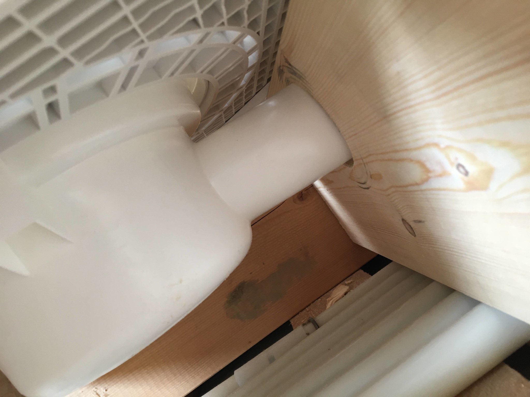

Efter att provat ut tre av Purus brunnar har jag nu rätt. Var lockad av s-serien då den har skruvad klämring men den passar inte i monteringsplattan. Pratade med Purus och de medger att produktbladet för s-serien är felaktigt.

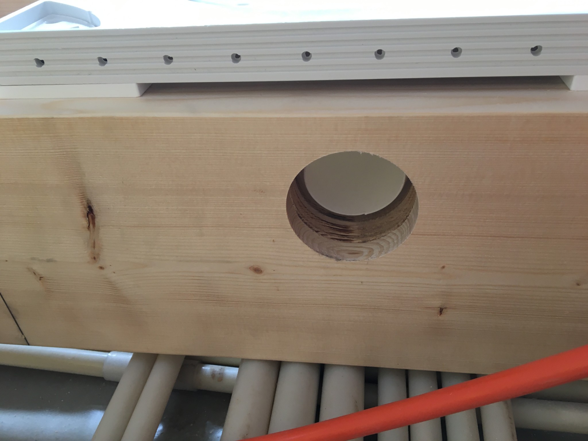

Hur som helst ska brunnen nu monteras. Vilken diameter gäller för genomföringen? Jag har en 50mm utlopp och borrade 55 mm glad i hågen. Men insåg snart att det nog är tokigt. Var hamnar skarven/anslutningen?
Ja, ni fattar. Vilken diameter ska jag borta för 50mm brunn?
Purus monteringsplatta och avloppsbrunn på träbjälkar med märkningen och rör i bakgrunden.
Ett 55mm borrat hål i ett träblock, ovanpå vita rörledningar, för montering av Purus avloppsbrunn.
Närbild på en felaktigt monterad Purus-brunn där 50mm utloppsröret inte passar i monteringsplattan.
/J

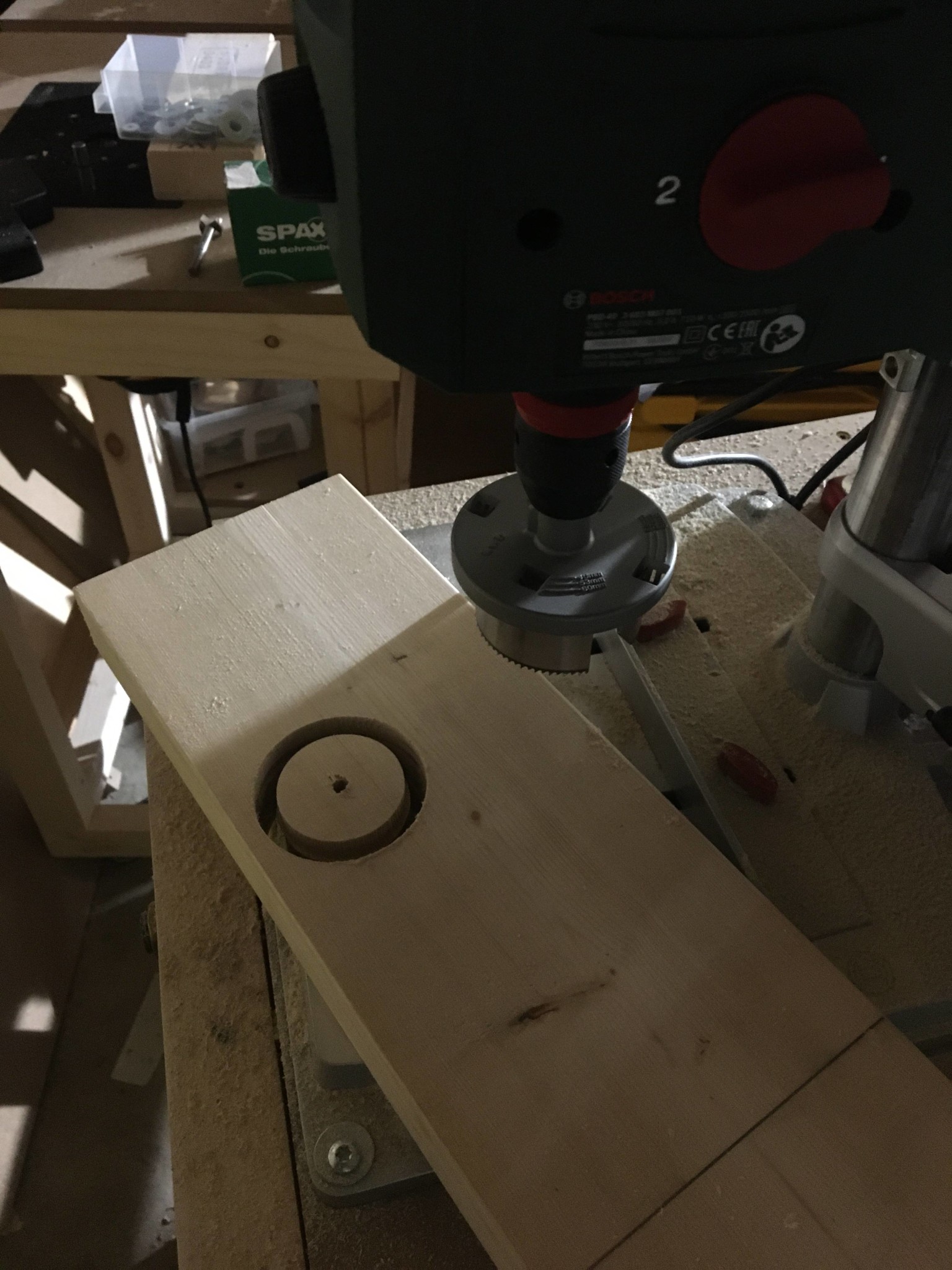

PS Jag fattar att det är kragen på HT-röret som är diametern för hål, men tänkte kanske att det finns mer kunskap och erfarenhet här på forumet.
Håltagning i träplanka med hålsåg fäst på borrmaskin, 68 mm ring ligger bredvid.
68 mm.
Så får det bli. Ska slipa ner en kant så brunnen hamnar helt i våg

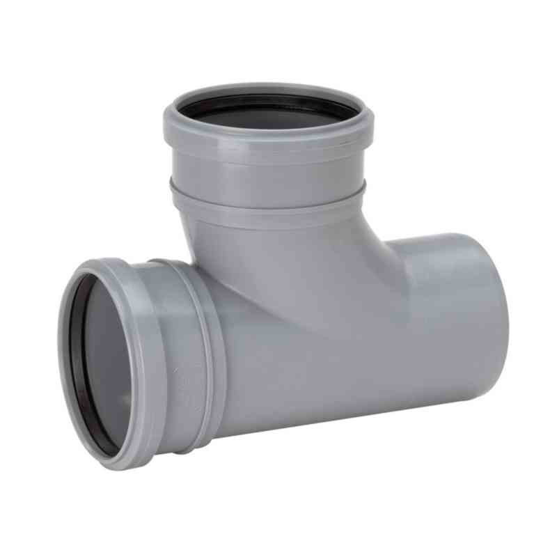

Jag skulle föreslå att du byter grenröret där WC ansluter mot liggande ledningen till ett med sväng, se nedan, så att du får lite skjuts åt rätt håll och mindre risk för stopp. Egentligen ska väl grenen vara 45-gradare om det ska vara riktigt rätt.
PVC-grenrör med sväng anpassat för WC-anslutning mot liggande ledning.
Narren666 och 4 till
Håller med föregående talare, byt grenen till en ”riktad” det där är tyvärr som gjort för att få problem..
// Rörinspektören
erikssonjorgen
Tack för tipset. Fixar en sådan och byter.
Några synpunkter på WC-stos? Har sett att andra låter ett 110-rör med anslutning sticka upp.
/J

Det mest förlåtande när det gäller att få allt på rätt höjd borde vara att dra upp slätände och sätta Jafo golvanslutningsstos, det hade jag kört på. Tycker även att deras lösning med en fläns som tätskiktet går över känns genomtänkt och bra (har dock aldrig monterat en själv men har bara ett badrum på mitt CV).
