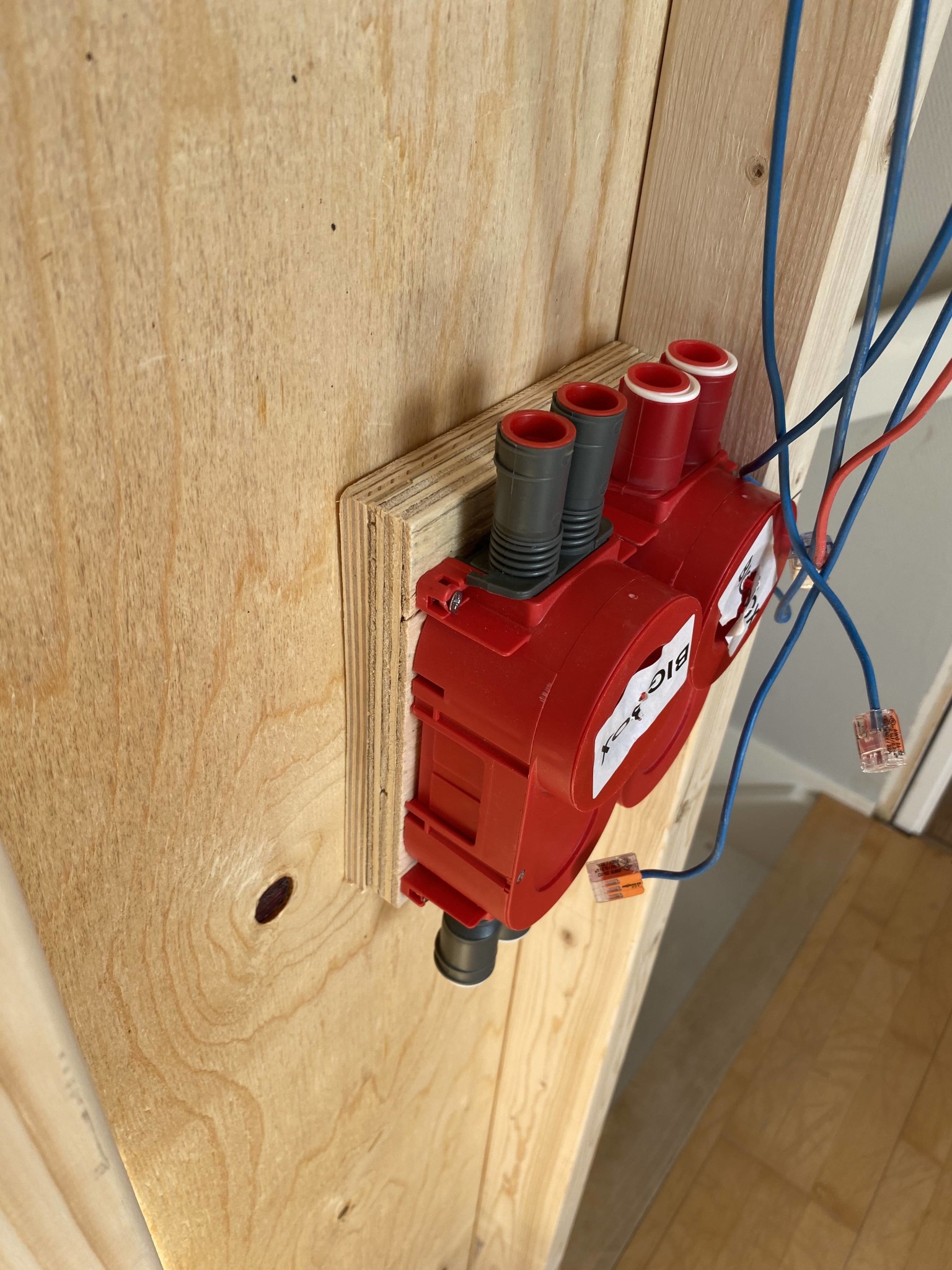

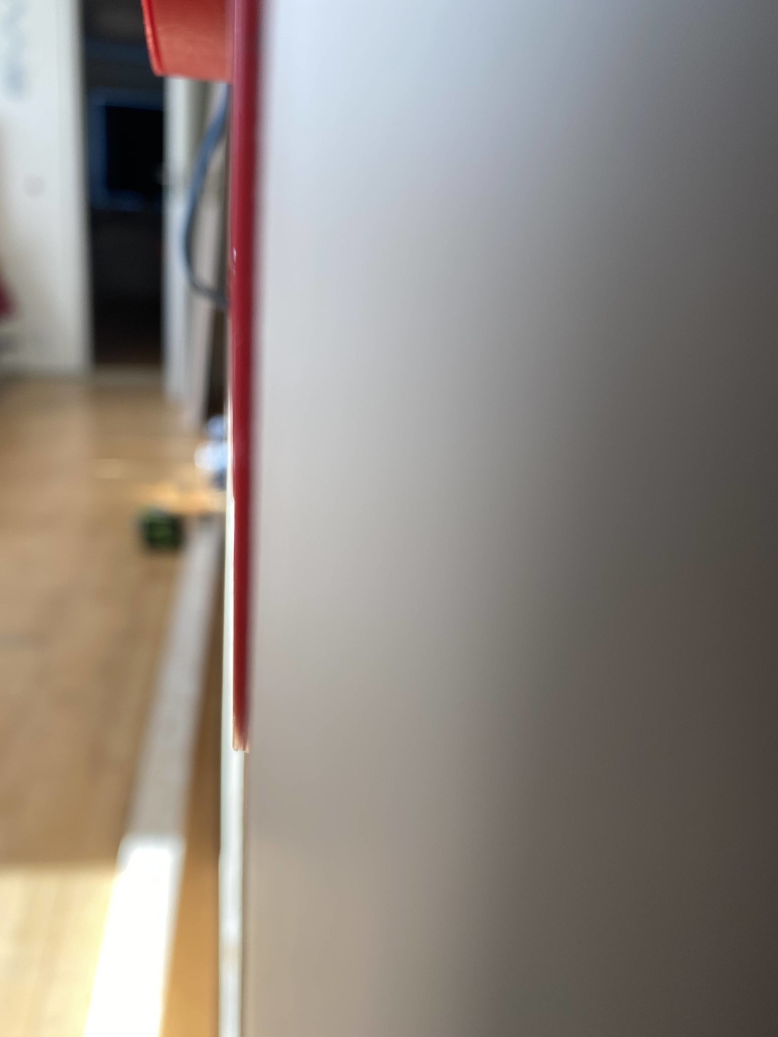

Ska sätta dosor. Vad sätter elektrikern bakom för att få rätt djup? Medveten att de går att fästa i sidled, men...
Måttat 25 mm men diffar en mm utanför regel.
Måste ju vara någon standard.
Mätsticka hållen mot en vit vägg för att visa avståndet till en regel i byggprojekt.
Röd installationsdosa monterad på trävägg med en träbit som distans för rätt djup, kablar sticker ut.

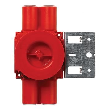

Med regelfäste hamnar det rätt Röd eldosa med regelfäste för exakt montering i vägg.
erikssonjorgen
Jo, jag har sådana, men upplever att man måste jacka ur regeln för att de bygger för mycket.

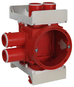

Röd och vit VVS-installation som tros vara ett skivfäste.
Skivfäste kanske?
erikssonjorgen
Ah, se där. Trevligt. Undrar om det är justerbart eller om det köps per regeldjup. Ska googla.
Tack,
J
JanneJanne123
Man köper för det regeldjup man har, så funkar smidigast om man kör ”standard”.

Jag har inte använt precis den dosan men Schneider VP-2 som ser ut att vara samma i infästningen. Jag brukar sätta dem i regeln med två fyrtumsspikar, eller ibland 100 mm skruv för att enklare kunna flytta runt, från sidan.
erikssonjorgen
Jo, jag brukar också köra två fyrtumspik, men här sitter dosorna två i följd och jag ville "låsa" fast den yttre.

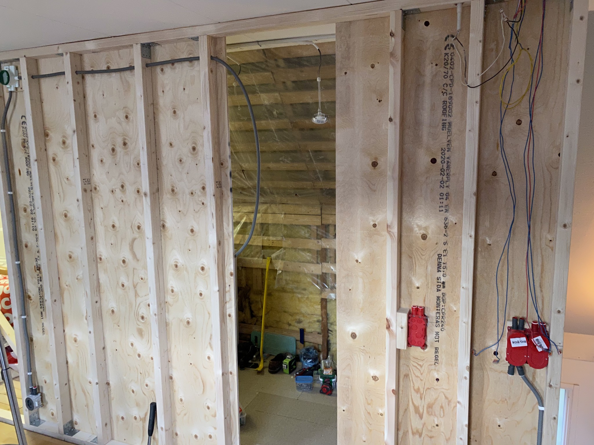

Bernieberg

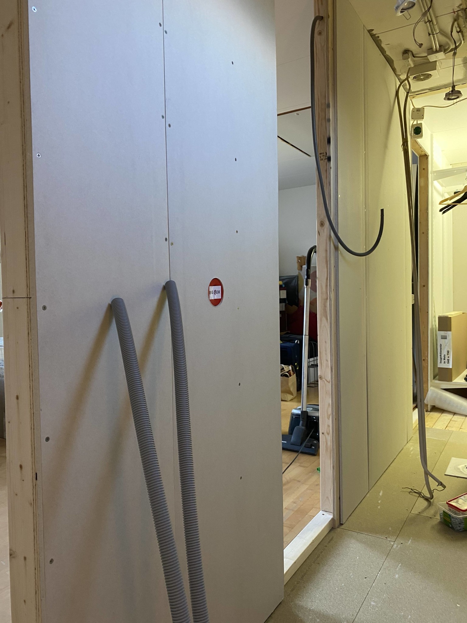

Enklat väggen. El förberett.
Enkel vägg med förberedda elinstallationer och synliga kabelskyddsrör.
Trästomme till en oisolerad vägg med förberedda elinstallationer och synliga ledningar.

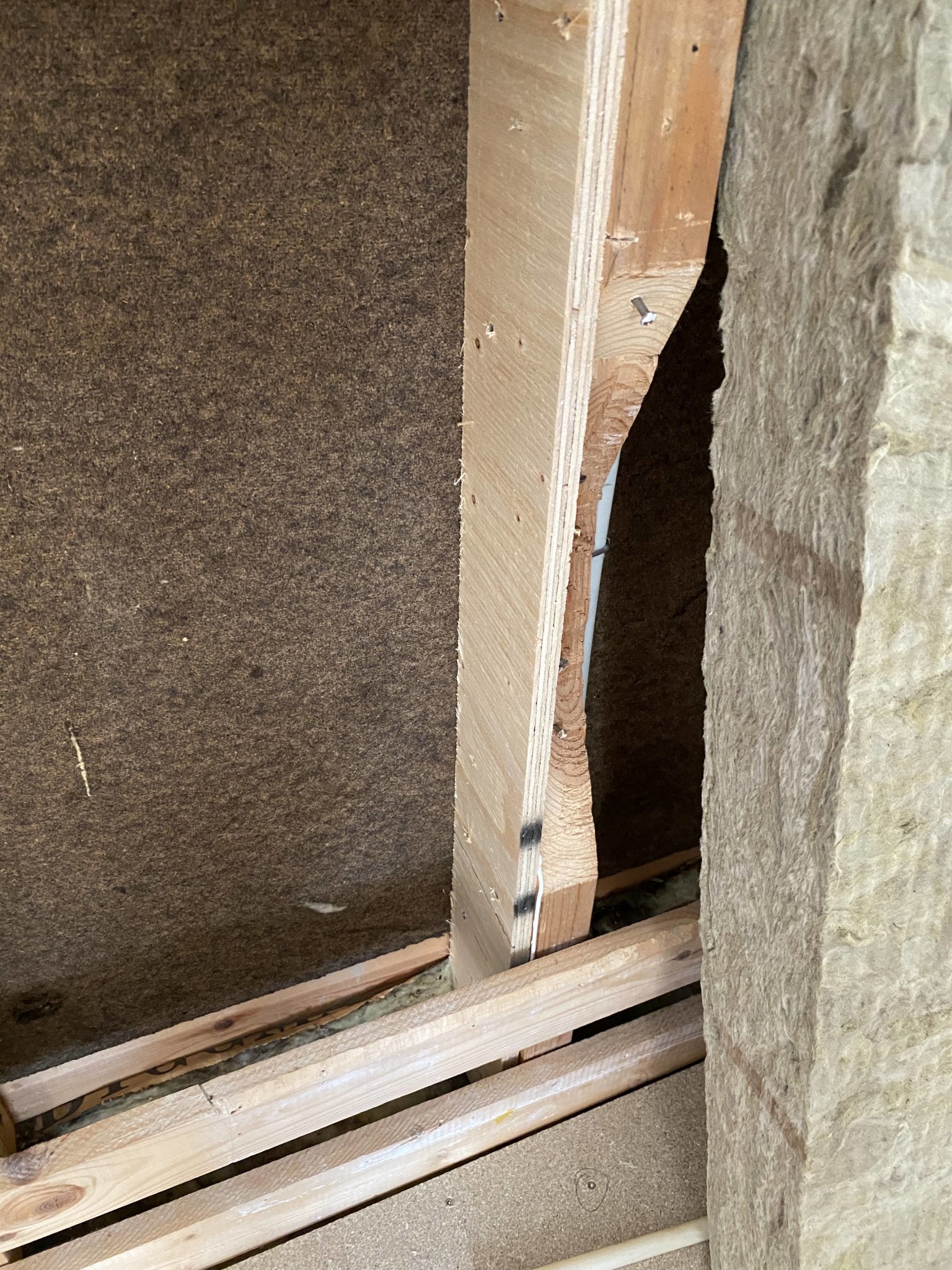

Augen81
Den urkapade takstolen är nu förstärkt med skruvlimmad plywood.
Förstärkt takstol med plywood och skruvar vid en byggrenovering.

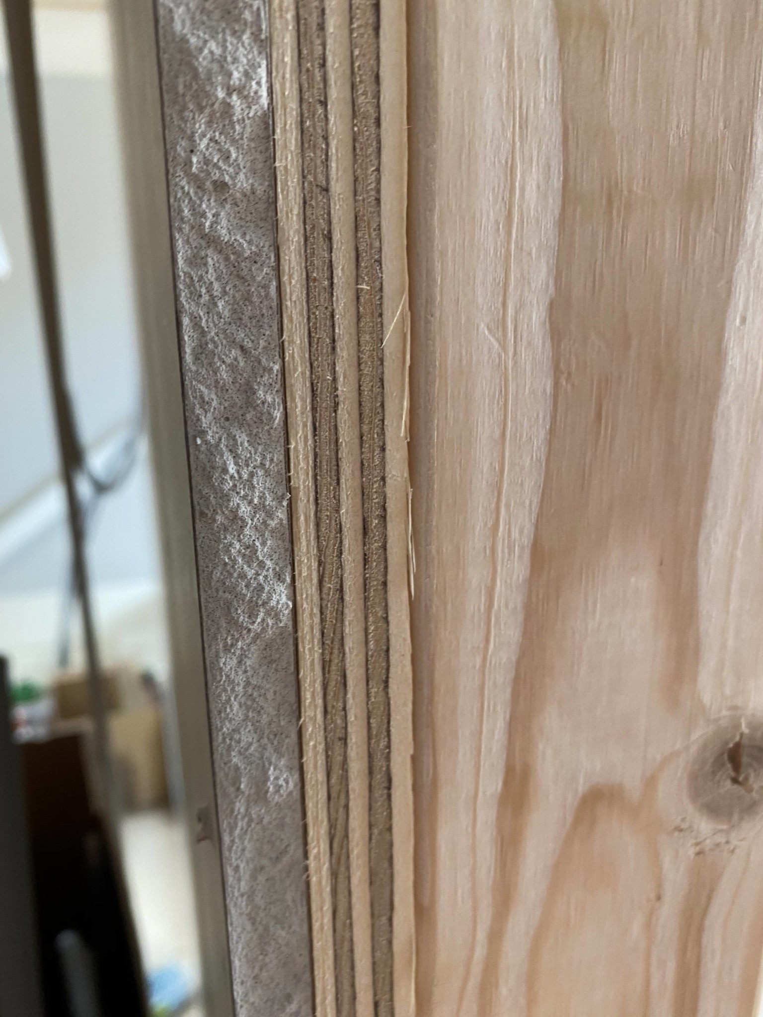

Bödvar McOlsson

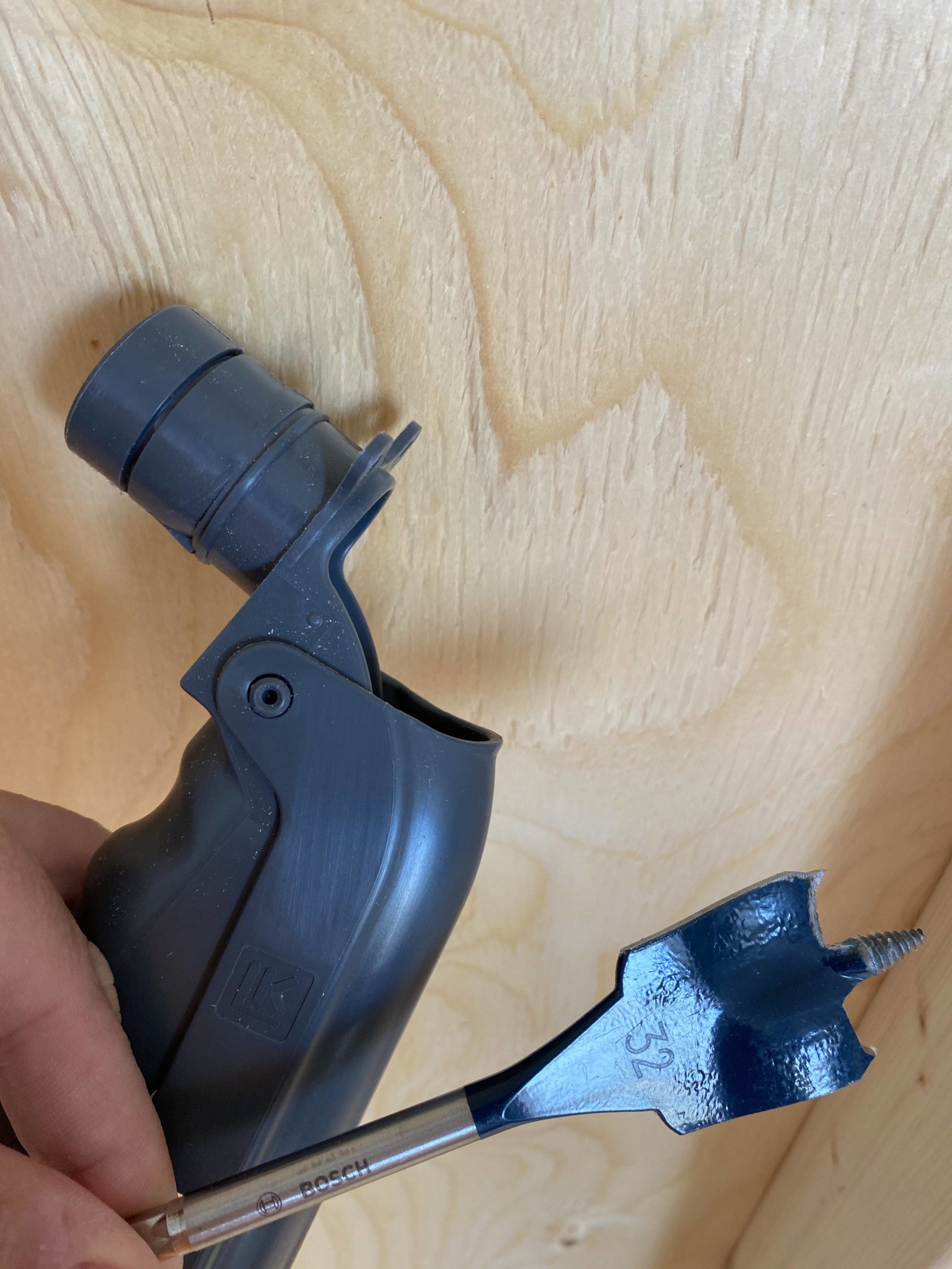

Hej.
Dags att ta hål för LK bockfixtur.
Bara att köra med 32 mm igenom plywood och gips?
105 mm över färdigt golv och cc 160 i våg.
Detaljbild på kant av plywood och gipsplatta för planerat hål för LK bockfixtur.
En hand håller en LK bockfixtur nära en plywoodvägg med en 32 mm hålsåg fäst vid en borrmaskin.
/J
Borde fungera har du plåten också?
Jag har plåten men kommer inte använda den i detta fall.
J
