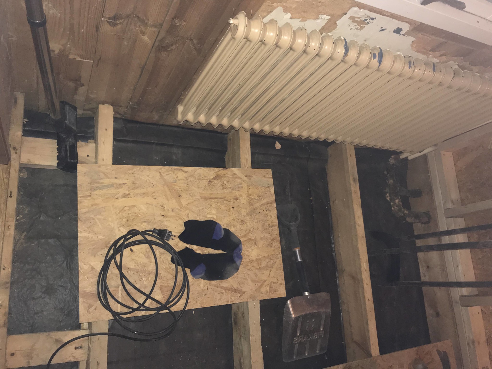

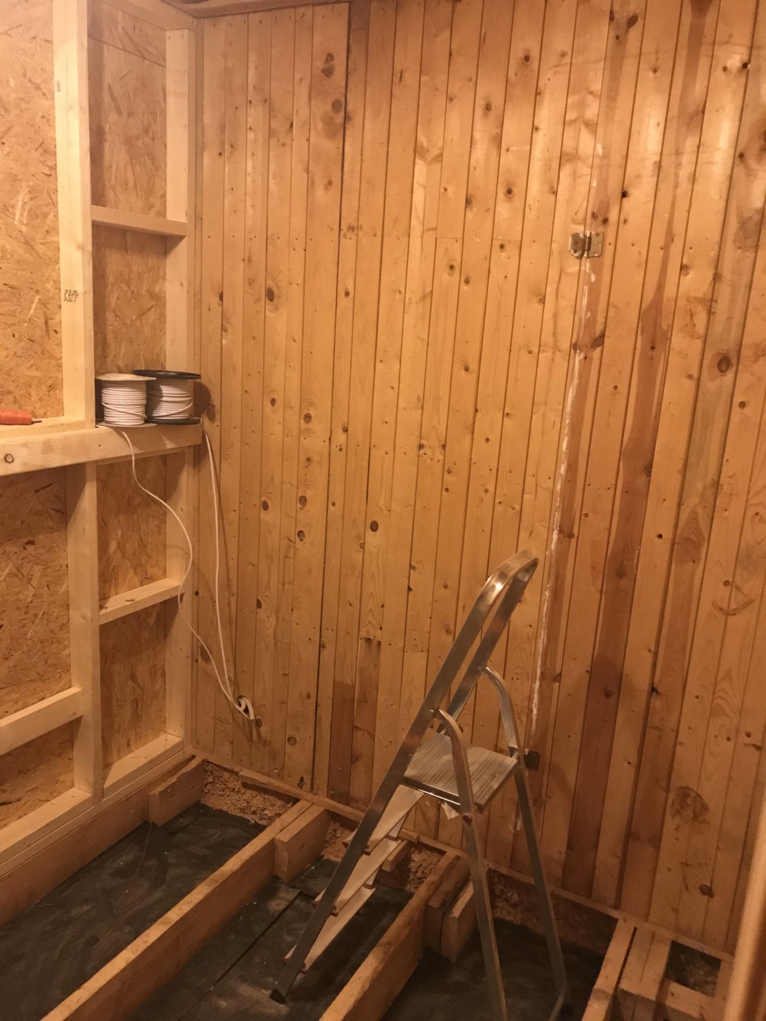

Vi ska göra ett badrum i vårat hus från1948.

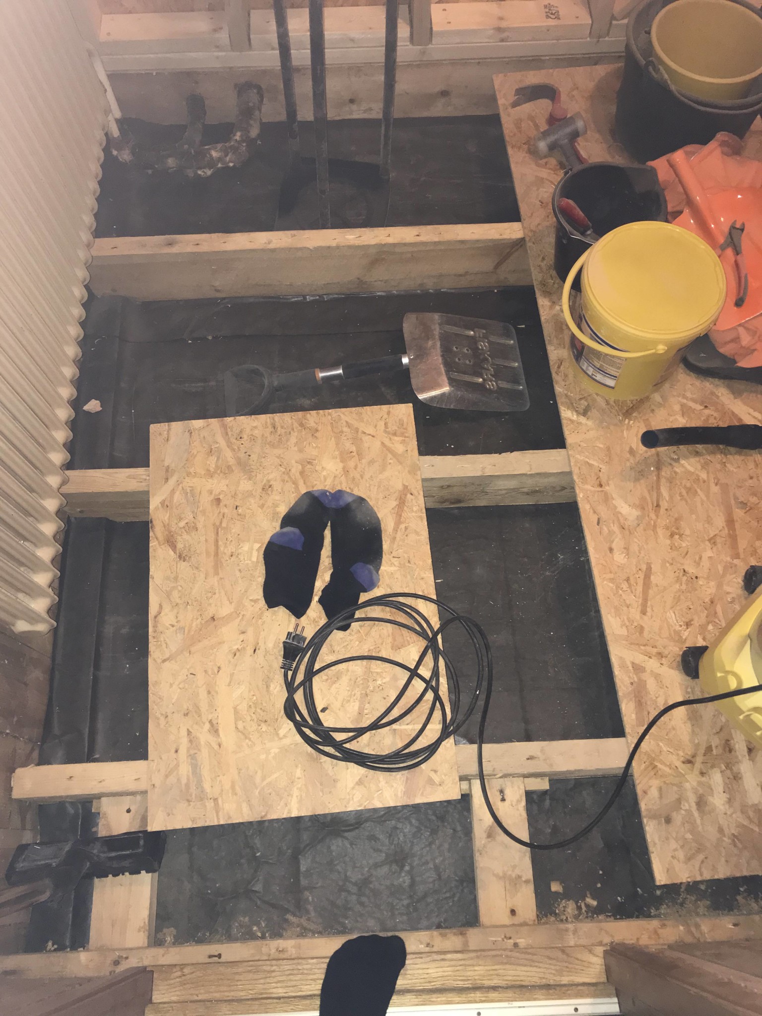

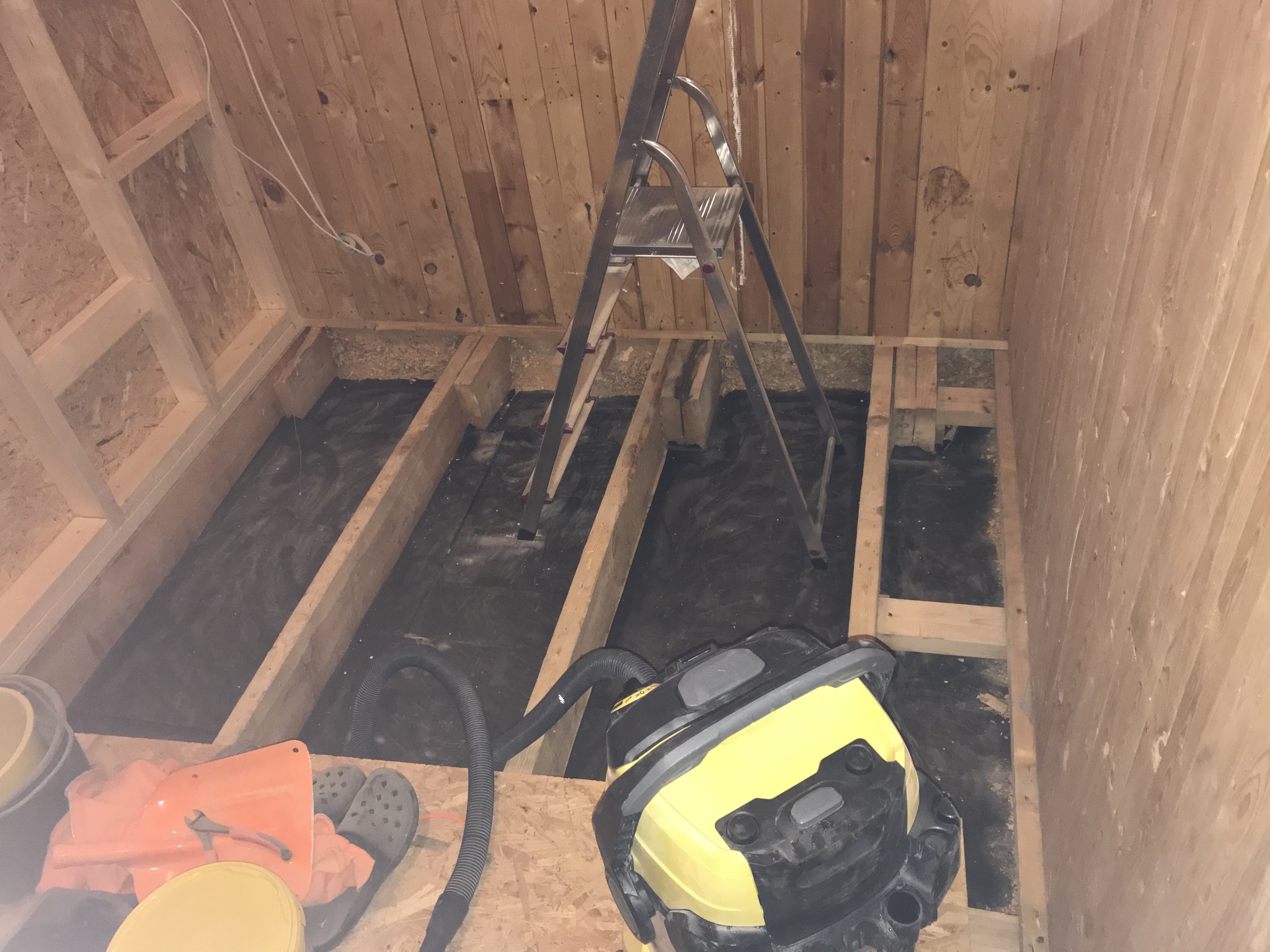

Jag har nu tagit bort golvet och allt spån,

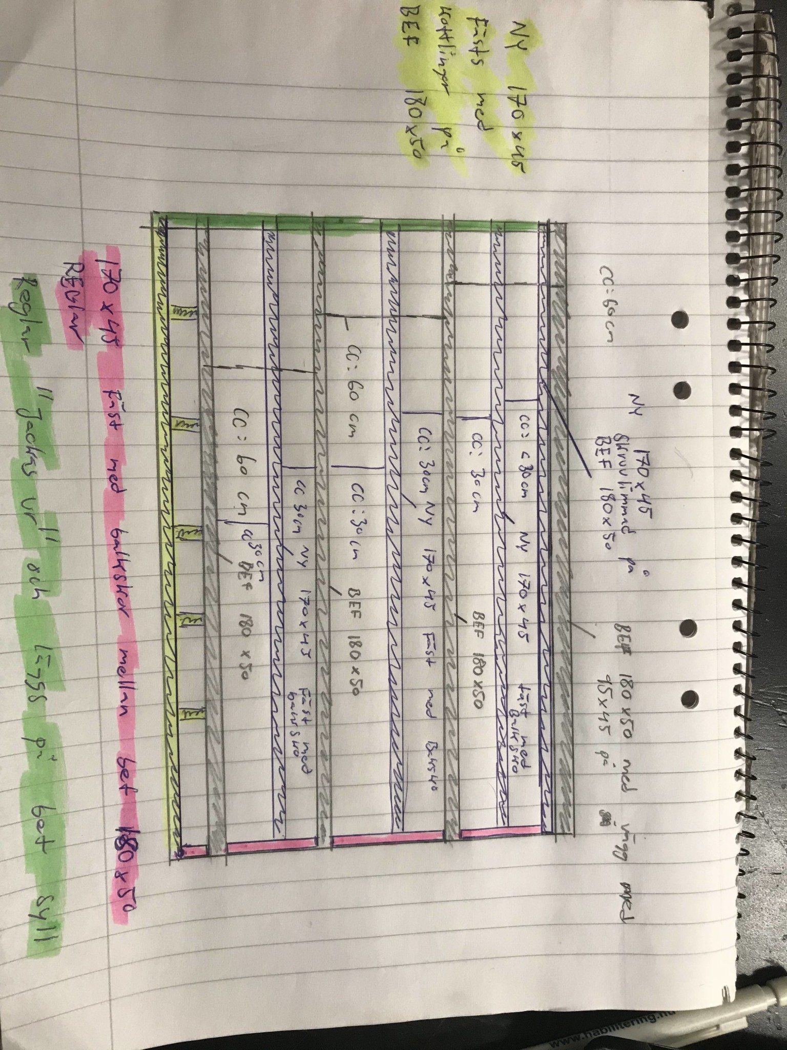

Befintliga reglar är ca 180x50 med cc:60, jag vill förstärka upp detta.
Jag tänker att jag kompletterar med 170x45 så att det blir cc: 30 ungefär, sedan 22mm spån och flyt, vad tror ni om detta?
tomnil och 2 till
Låter rimligt, jag gjorde precis likadant nyss. Blev väldigt stumt. Försöka lägga dom nya reglarna på en bärlina om möjligt antar jag, istället för att bara hänga dom i dom befintliga. Jag lyckades bara med det på ena sidan.
Ett tips jag fick för att se hur stumt det är, var att ställa sig på en regel och hålla ett lasermått från golv till tak. Sen gunga till ordentligt på regeln och se hur många millimeter måttet rör sig.

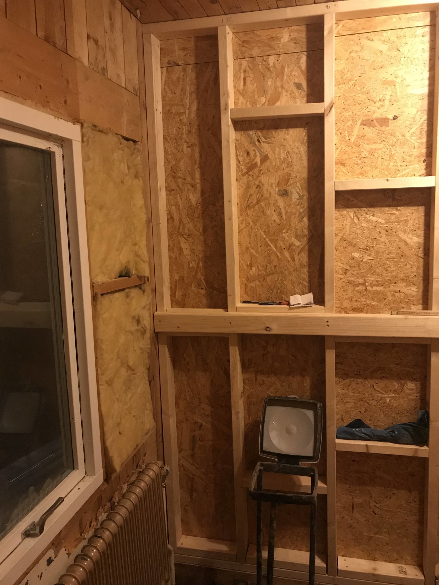

Ska göra lite liknande hos mig, men vågar inte skotta bort all sågspån då det verkar som om det rinner ut lite från väggen också. Hur har du gjort? Eller kanske inte är i alla hus vägg och golvisolering verkar sitta ihop. Hade velat byta till stenull
