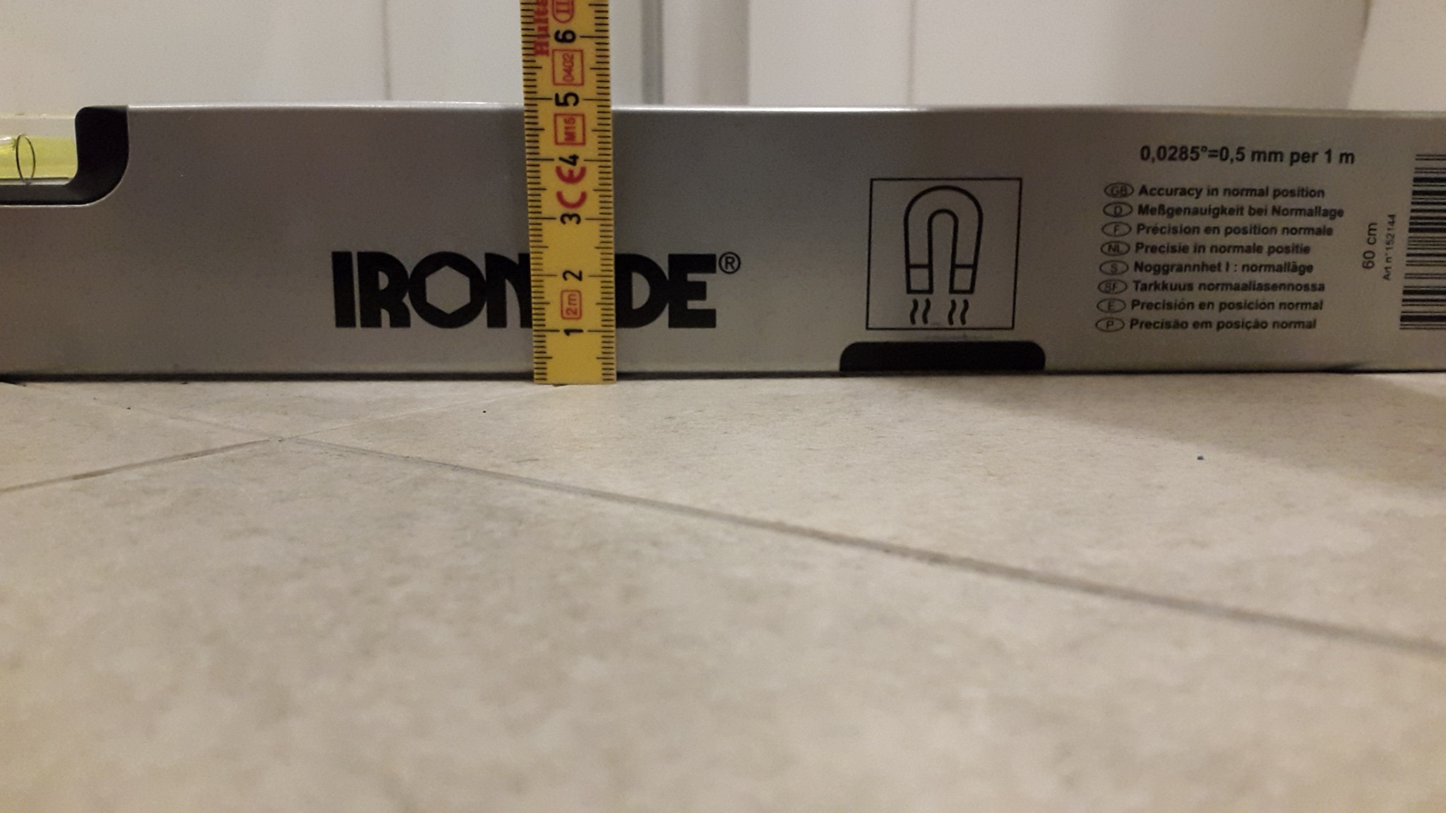

Nytt badrum: Hur dåligt fall är för dåligt?
Aha, ok. Men då kan du lägga passet över den påverkade ytan. Om det blir en grop under passet så är det inte ok. Bakfall ska aldrig accepteras i ett badrum.

tommib: Ja, precis, så menar jag. Det blir en grop under passet om man bara lägger det rakt ut från brunnen.
Jag gissar att den som gjorde golvet faktiskt mätte med vattenpass, men mätte i typ 2 olika riktningar, och hade oturen att inte mäta i problemområdet.

Jag tycker det fortfarande är oklart hur du mäter.
Varför kan du inte lägga passet som i allra första bilden och om där är något fall i någon riktning, palla under änden över golvbrunnen, mäta hur mycket du var tvungen att palla under , och ta en bild på det ?

Weber har en ganska bra broschyr, golvet utanför själva brunnsområdet ska ha ett fall min fem mm per meter, sen är toleransen plus minus fem mm vilket gör att det inte kan bli bakfall men kan bli plant. I brunnsområdet är det krav på högre minlutning, så dör kan det inte bli bakfall eller plant om man följer reglerna.
karlmb: Nu har jag lagt passet rakt ut från brunnen (som på allra första bilderna i tråden). Då ligger passet redan i våg. Sen har jag mätt avståndet till golvet under passet. Det är inte särskilt mycket, men det är nog en dryg millimeter i alla fall. Dvs visst bakfall. Bakfallet är mindre än 3mm per meter skulle jag säga, men mer än 1mm per meter.

det jag skrev i tidigare inlägg stämmer inte, felet får vara 5mm på 2 meter, fallet ska göras min 5mm per meter

Ta gärna bilder så man ser hela vattenpasset! Du skrev tidigare att det var fall åt vissa håll, kan du ställa upp passet åt 4 håll och mäta alla fall?andersjm skrev:karlmb: Nu har jag lagt passet rakt ut från brunnen (som på allra första bilderna i tråden). Då ligger passet redan i våg. Sen har jag mätt avståndet till golvet under passet. Det är inte särskilt mycket, men det är nog en dryg millimeter i alla fall. Dvs visst bakfall. Bakfallet är mindre än 3mm per meter skulle jag säga, men mer än 1mm per meter.

Boverkets byggråd reglerar fall på golv och de gäller för alla byggen. Sen har åtminstone GVK specificerade krav för golvlutning (samma som BBR, en sån slump), BKR vet jag inte. Hur som helst ska BBR följas och de anger fall på 1:50-1:150 mot brunnen, inget bakfall.
