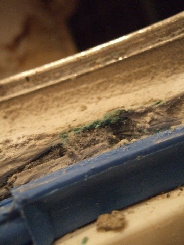

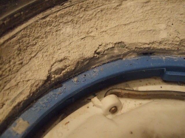

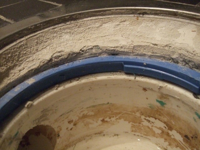

Badrummet gjordes i början av 2011. Säljaren (av huset vi strax flyttar in i) påtalade besiktningsmannens anmärkningar till firman som därefter "åtgärdade" felen. Idag ser det ut som bilderna visar.

Det här är ett grovt fel, och det visar att entrepenören som gjort jobbet har väldigt dålig koll på hur man utför ett badrum.
Felaktigheter runt golvbrunnar är troligen den allra vanligaste felorsaken när det uppstår vattenskador. Risken att det här blir en vattenskada är mycket stor, och efterssom det inte är korrekt utfört så kommer din försäkring inta att betala ut.
Det går inte (för mig) att avgöra av bilderna huruvida detta är möjligt att åtgärda överhuvudtaget. Det är risk att hela badrummet måste rivas och göras om från grunden.
Mera sannolikt är att det räcker att bila bort plattorna på ca. 1 kvm runt brunnen och göra om.
Nu vet jag inte vad ni har för deal med säljaren, men jag gissar att eran tid för hävande av köpet gått ut (villkorskalusul). Men om det inte är försent så bör ni pruta vad en hel korrekt badrummsombyggnad kostar (ca 150 000). Annars om möjligt backa och häv köpet.

Besiktningsmannen är inte petig alls, finns inte ett rätt runt den brunnen.

Vad är skillnaden? Att dom har lagt på ett ytskikt av massa. Spackel,fog eller vad det nu är? Vattnet rinner på tätskiktet och inget annat. Jag har ärligt talat svårt att se att detta går att åtgärda utan att, precis som hempularen säger, ta bort plattorna och få det maschetten på rätt sätt så att manschetten ansluter mot klämringen. Men det är bara 50% rätt, vem vet om tätskitket inte bryts någonstans då? 100% rätt är att göra om badrummet...tyvärr!

Tycker Ni ska ta kontakt med Bkr och visa bilderna för dem eftersom det finns ett kvalitetsdokument som de skickar till behöriga företag. Frågan är om detta företag är behörigt, lätt för Bkr att kolla. Sen ser det ut som de blandat olika fabrikat eftersom det är grönt på de första bilderna och sen plötsligt grått. Det är inte ok att blanda olika fabrikat. (det syns mellan fästmassan och klämringen)
